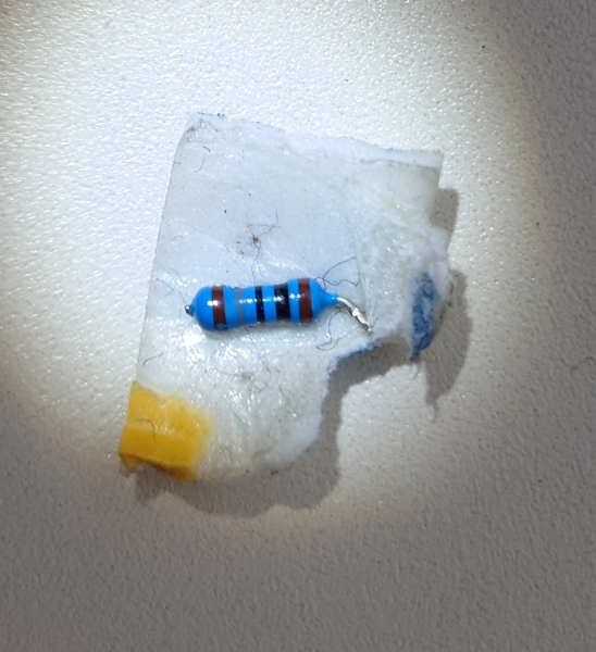

Vajan natuke selgust LED valgusketi üksikute segmentide läbipõlemise juurpõhjuste kohta.
Mul on kaks 30meetrist valgusketti ühendatud 24VAC 60W adapteri järgi.
Ja kipuvad suht tihti segmendi kaupa otsad andma ja siis pean jälle uue ostma. LEDid on vast 2,4V ja 10 kaupa jadamisi gruppides, et 24V kokku.
Kõik LED-id ise on ju kindla polaarsusega. Miks neid AC toitekaga toidetakse?
Iga keti alguses on ka mingi tikukarbi suurune valatud must karp aga sellest väljub vaid üks juhtmepaar. Et see ei saa ju ka AC - DC konvertimist teha mingite dioodidega sest keti tagumisse otsa saab üha uusi juppe liita ja sealt mõõtes on ikka AC.
Pohimotteliselt huvitab, et kas need polevad läbi kuna liiga pika keti teen voi on lihtsalt crap toode mille ühe LEDi feilides see sektsioon kustub ja kas saan midagi teha selle vältimiseks. Vahepeal kustub ka kogu kett ja siis on selle tikukarbi suuruse alguse juurest juhtmete liigutamine jälle kogu keti tööle pannud.

Eri värvi LEDid on erineva pingega. LED-valgusketti läheb kaks ja väljub kaks juhet, aga ketis endas peab rohkem gruppe olema, kui asi korralikult tehtud.
Mis moodi sa mõõdad, et keti lõpus on AC? Must karp võib teha impulsspinge, tester selle ja AC vahel vahet ei oska teha. LEDe toidetaksegi pulsspingega, see võimaldab juhtimist ja elektri kokkuhoidu sama valgustugevuse juures.

Tester oskab vahet teha küll, kui on vahelduv siis dc näitab nulli. Kui ei siis alaline pulseeriv.
Liiga pikk kett pigem säästab lede ja tapab toidet.
Jaga linki tootele.

LED element ehk sisuliselt diood on pooljuhtkomponent, seega see töötab alati DC pingega. Muidu ta lihtsalt ei töötaks, kuna vajab toimimiseks kindla polaarsusega toidet.
AC toide tuleb sul küll leedribale peale, kuid seesmiselt tehakse sellest siiski DC toide. Seda üsna lihtsalt, LED (dioodid) paigutatakse näiteks üle ühe vastupidi polaarsusega. Seetõttu ongi sul mõõtes toiteribadel AC pinge, kuid tegelikult tehakse komponentidele neid vastavalt paigutades DC pinge. Või siis on kusagil ahelas lisa diood, mis polaarsuse määrab.
AC toitega leedriba on lihtsalt odavam, kuna ei vaja üldse mingeid lisakomponente, erinevalt eraldiseisvast DC toiteplokist. AC valgustus lihtsalt vilgub võrgusagedusega sünkroonis, kuid inimese silm otse ei taju võrgusagedusel vilkumist.
Kuid AC oluline eelis on, et saad kümneid meetreid pikki leedribasid toita, ilma et selle ahela lõpus heledus tajutavalt kahaneks. Erinevalt DC väikepingega toitmisest.
Kui sul on 24AC toitega leedriba, siis saad seda toita ka alalispingega, kuid poole väiksema pingega, ehk 12VDC pingega toiteplokiga.
Kuidas see asi skeemina välja näeb?

Kaks paralleelset ahelat LED-idega, kus ühel harul on LED-id ühtpidi polaarsusega ja teisel harul teistpidi polaarsusega, harud on otstes omavahel kokku ühendatud ja peale lastakse vahelduvpinge. LED-id ühes harus põlevad ühtpidi pinge puhul ja kui pinge pöördub, põlevad LED-id teisel harul.
Paigutuselt asuvad LED-id ribal vaheldumisi üks LED ühtpidi, järgmine teistpidi. Ainult et ühendatud on need LED-id üle ühe kahte erinevasse harusse.
Kumbki haru vilgub sagedusega 50Hz, aga vaheldumisi, nii et kokku on 100Hz vilkumine.

Mis takisti? Tester näitab 20K peal 0.18 -19 . Poest saadeti pikalt, neil tuhandeid müügil, arvasin saavad värvide järgi vaadada, üritan googeldada ei leia sellist...
180oomi? Miks üks triip paks?

pruun lilla must must pruun võiks olla 170
teooria järgi võib ka 1G olla samas

Teine tundub hall

siis on 180 Ohms 1%

Miks uut vaja? Tõmbad viiliga otsa pealt värvi maha ja joodad vasktraadijupiga plaadile.

Üritasin joota ei viitsi jamada, liiga väike jupp näha ja ei hakand jamama. Sain 180 oomi ja 5% peaks sobima. Tegu Alpine autovõimu originaal juhtmega mis saab signaali valjukatest kui rca puudub. Võimul ainult üks sisend kuhu läheb siis otse rca või läbi takistite valjuka signaal. Seal mõlema juhtme otsas takisti ja see katkine käib kahe juhtme vahel, ju siis annab autole mõista et seal on koormus taga ja mis iganes...

Need viietriibulised sellised väärakad pea alati väärtuste välja lugemise osas, teoorias võiks aru saada, et kummalt poolt lugema hakata, praktikas need triibud seal enamasti suvaliselt peale loobitud ja ei saa kindel olla, et kummalt poolt siis nüüd algab. Neljavärvilistega hea lihtne, kuldne/hõbedane alati selgelt arusaadavad alguspunktina ning saad alati kindel olla, et õiges suunas vaatad.

Hõbedane/kuldne näitab tolerantsi, elik siis lõppu.

Algus või lõpp see selleks, point see, et suund selgelt tuvastatav alati. Neil neljavärvilistel on pea kõik väärtused nii pähe kulunud, et piisab lihtsalt peale vaatamisest ja ei pea mõtlema selle asja peale et hmm, mis see nüüd siis olla võib, viie- ja enamvärviliste puhul peab igaks juhuks alati enne veenduma, et millega tegu. Võibolla mingite kvaliteetsete takkide puhul on selgelt loetav, odavate hiinakate puhul, mida enamasti kõikjal leidub, nende puhul kindlust pole.

Oommeeter aitab välja.

Kui te värvikoodi järgi takisti väärtust arvutate, võtke ka standardrida kõrvale. On abiks, kui saab mõlematpidi lugeda. Aitab mingid kombinatsioonid välistada ja annab aimu, millised suurused olemas on.
Nt. : https://riedon.com/blog/e24-e48-e96-and-e192-resistor-values/
Aga vahel aitab tõesti ainult mõõteriist.
