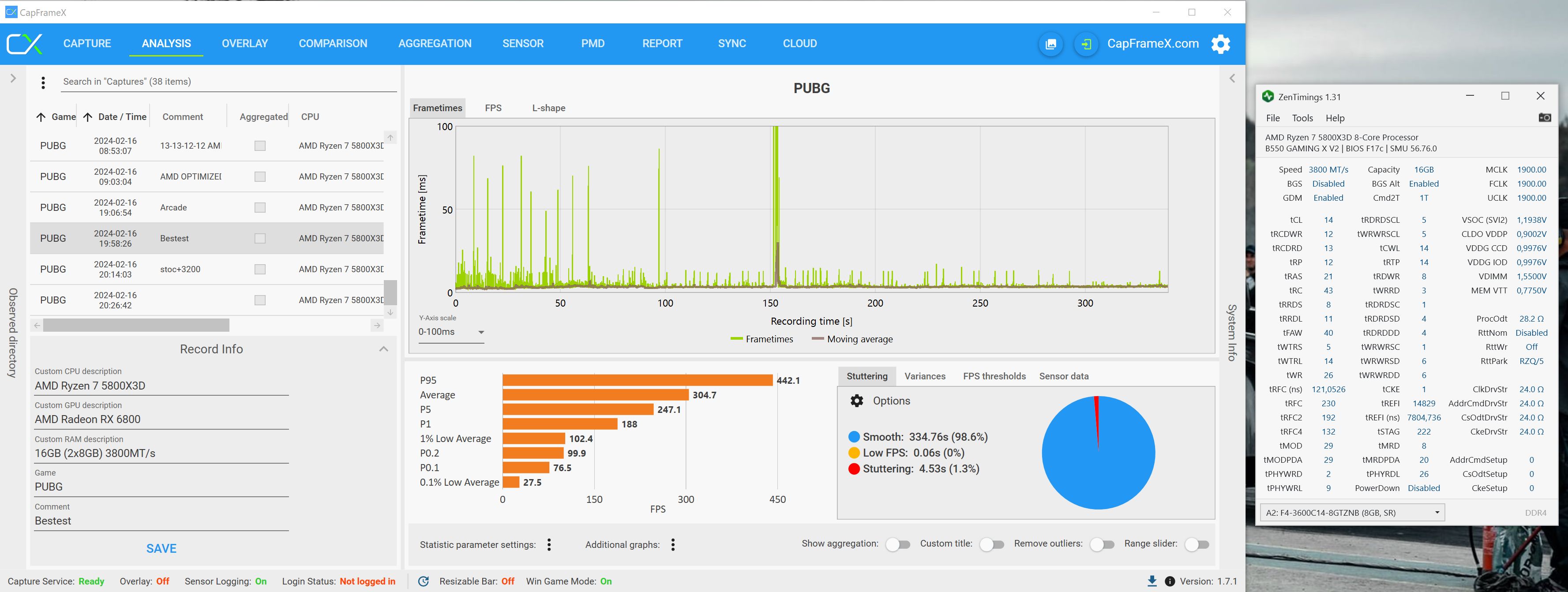

sõnum 17.02.2024 11:53:09 vasta tsitaadiga
Kevvare kirjutas:

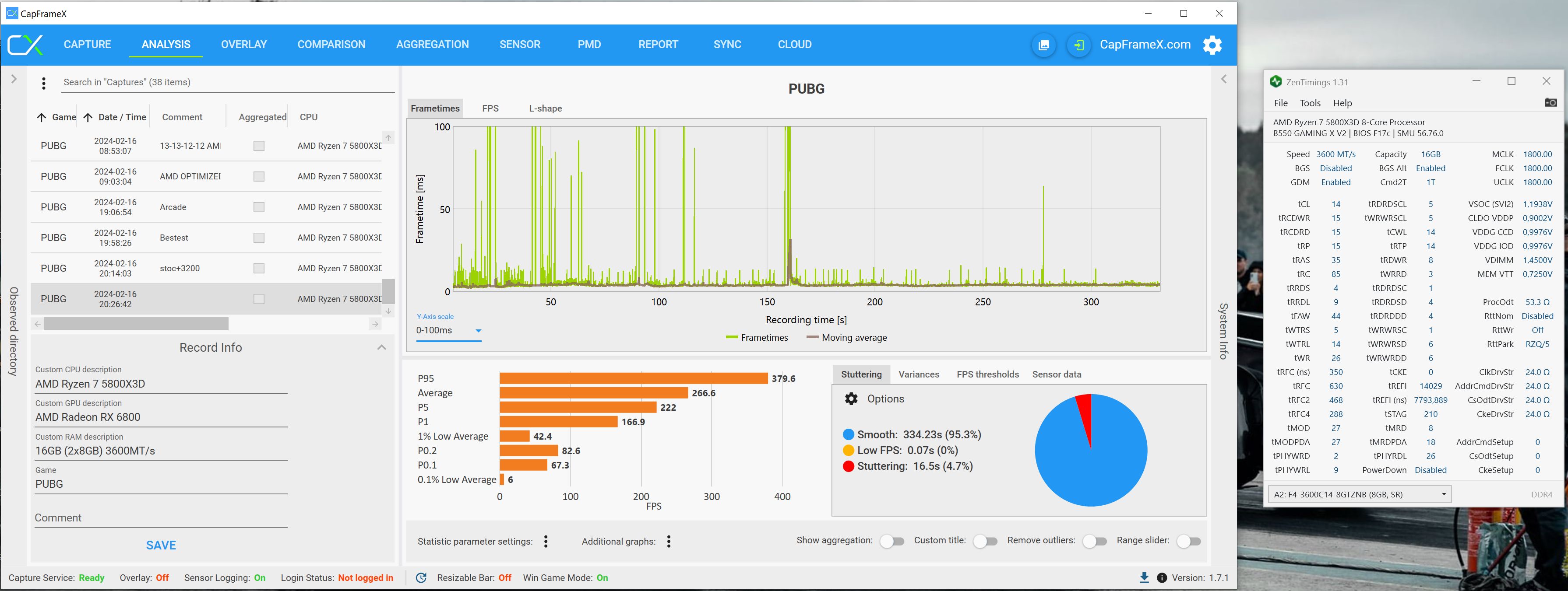

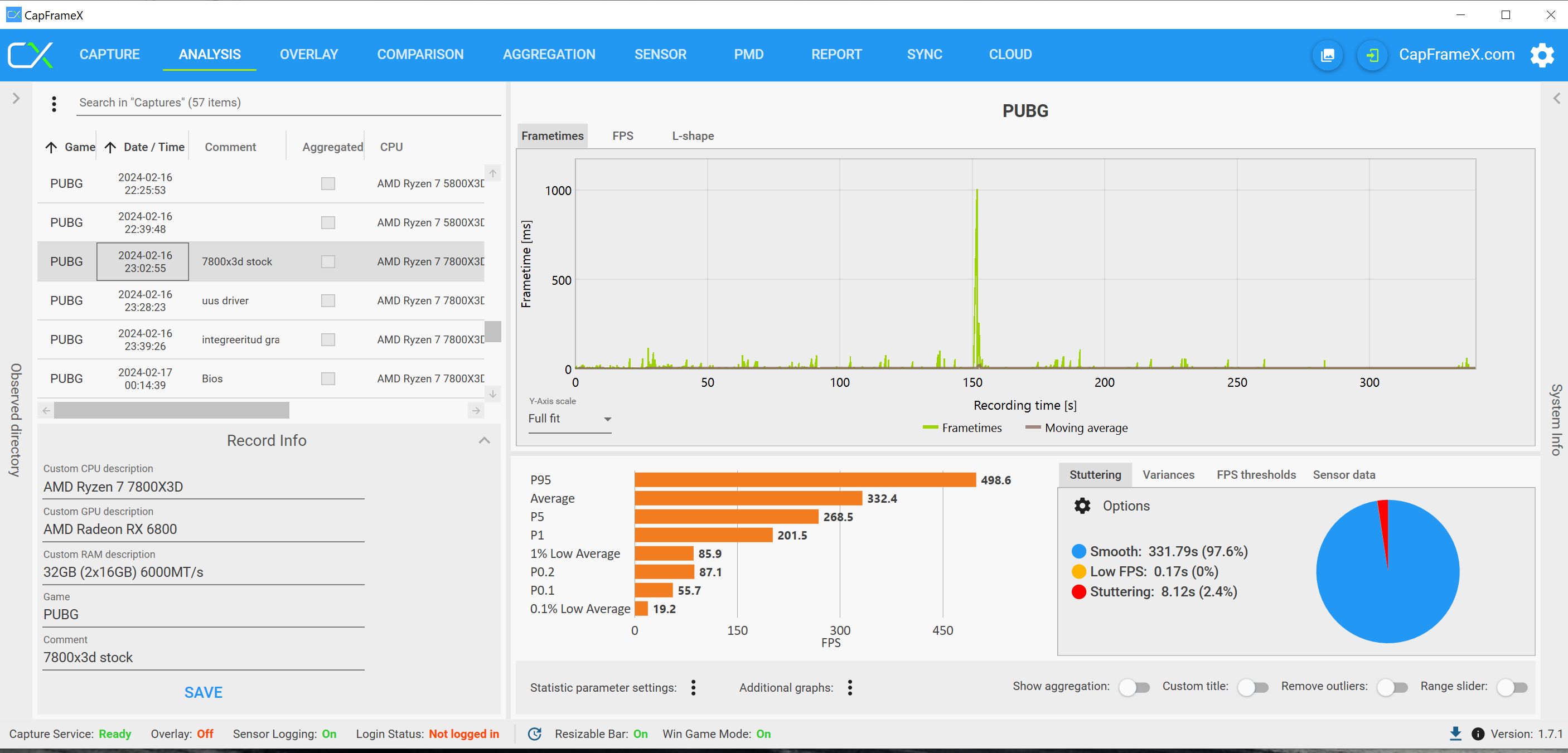

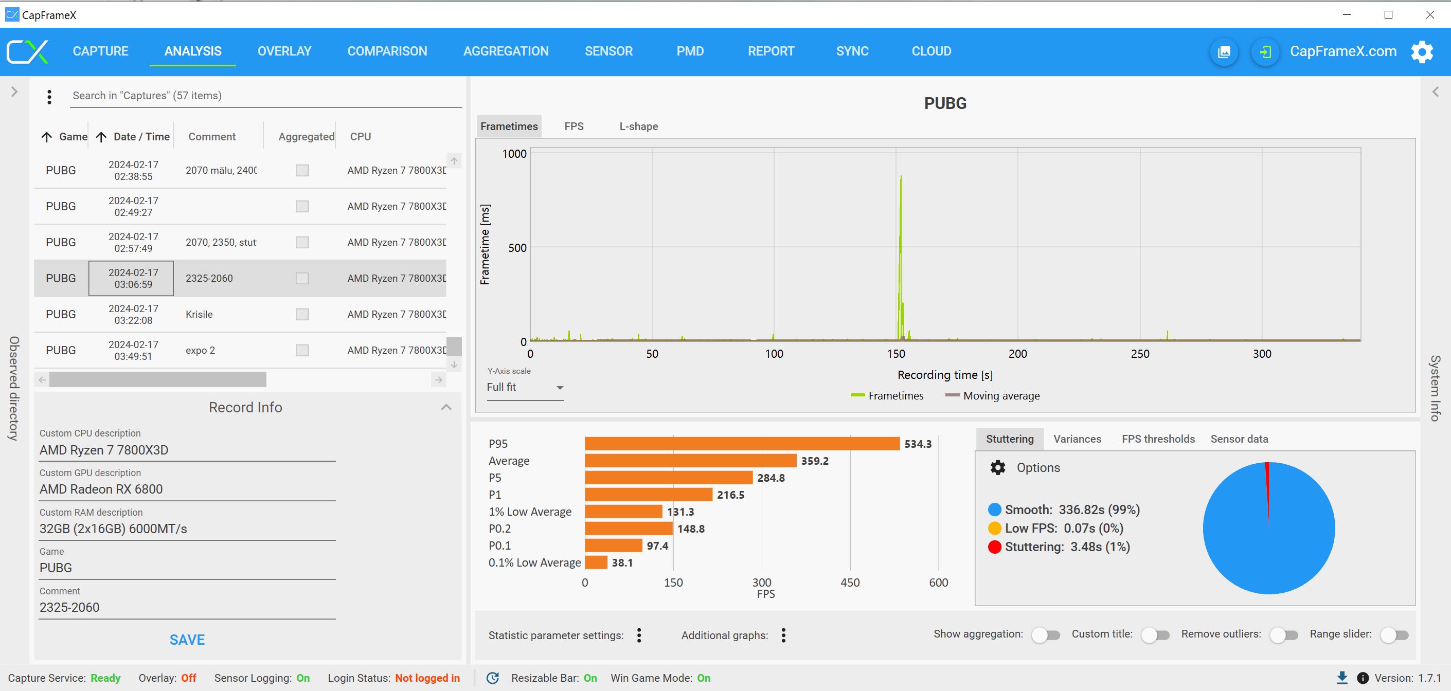

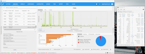

Ma ei saa aru mis asi sul pubg täpselt sutterdab. Enamus settingud low peal ja põhjus selles protsessoris ega ramis kindlalt pole.
Et muudan emaplaadilt prose ning mälude seadeid korda mööda ning kõik muutub kardinaalselt ning kui muudan tagasi, siis teen täpselt sama tulemi ja ei ole põhjus kindlalt selles?
Täpselt nii lakooniliste lausete pärast mida on terve reddit ja muud head kohad täis ma otsustasingi ise hakata proovima. Kusjuures minul stutteriga problemsit ei ole kuna mängin 4K's üldse ja 120hz paneeliga. Kaart jääb enivei enne jalgu ja seega on logide järgi 99,XX% puhas mängukogemus alati.
Küll aga paljud teised kellega kokku puutun kogevad väga, väga, väga erinevaid asju ning teadupärast konkurentsis mängija tõmbab 1920x resoga ja nii palju FPS'i kui saab, elik kõik on low. Mina peenemaks lasta, seda rohkem on tajuda igasuguseid häireid. Ma ei hakka siia teemasse postitama midagi vaid teen sellest eraldi PUBGi teemasse kokkuvõtte kuid mul on mingi 10 tundi tõmbeid 5800x3d platvormiga ja eile 9 tundi tõmbeid 7800x3d platvormiga ja mul on ilmselt nii mõndagi järeldama panna kedagi.
See ei ole AMD või 5800x3d või mäludet eema otseselt. Intelil on sarnased asjad ning see oleneb tuhandest asjast, iga muutuja võib kõike muuta ja kuigi fps muutub ehk näiteks 3fpsi keskmiselt, siis alumised otsad ja stutter on just see mis mängukogemust meeletult parandavad.
Jebides ja suvalisi asju proovides on võimalik mäng saada täiesti stutterivabaks. Kogemuse pealt soovitan selleks ATLAST ning mitte ühtegi muud üleliigset asja installida, igasugused aktiivsused ära keelata ning proovida ka jaburaid asju nagu näiteks HD audio keelamine emaplaadilt, mingite "statedega mängimine" ning AM5 puhul integreeritud graafika ära killimine - sellega olen kõikide AM5 mainatega kokku puutunud juba mis näppinud olen. integreeritud graafika disable teeb kõik palju paremaks.
Kuna AMD on minule palju võõram kui intel ja just parasjagu on mul toas nii 5800x3d kui ka 7800x3d, siis otsustasin hakata juba enda arendamiseks proovima, et mis värk on.
lihtsalt lühidalt, et oleks aru saada:
Spoiler Spoiler Spoiler

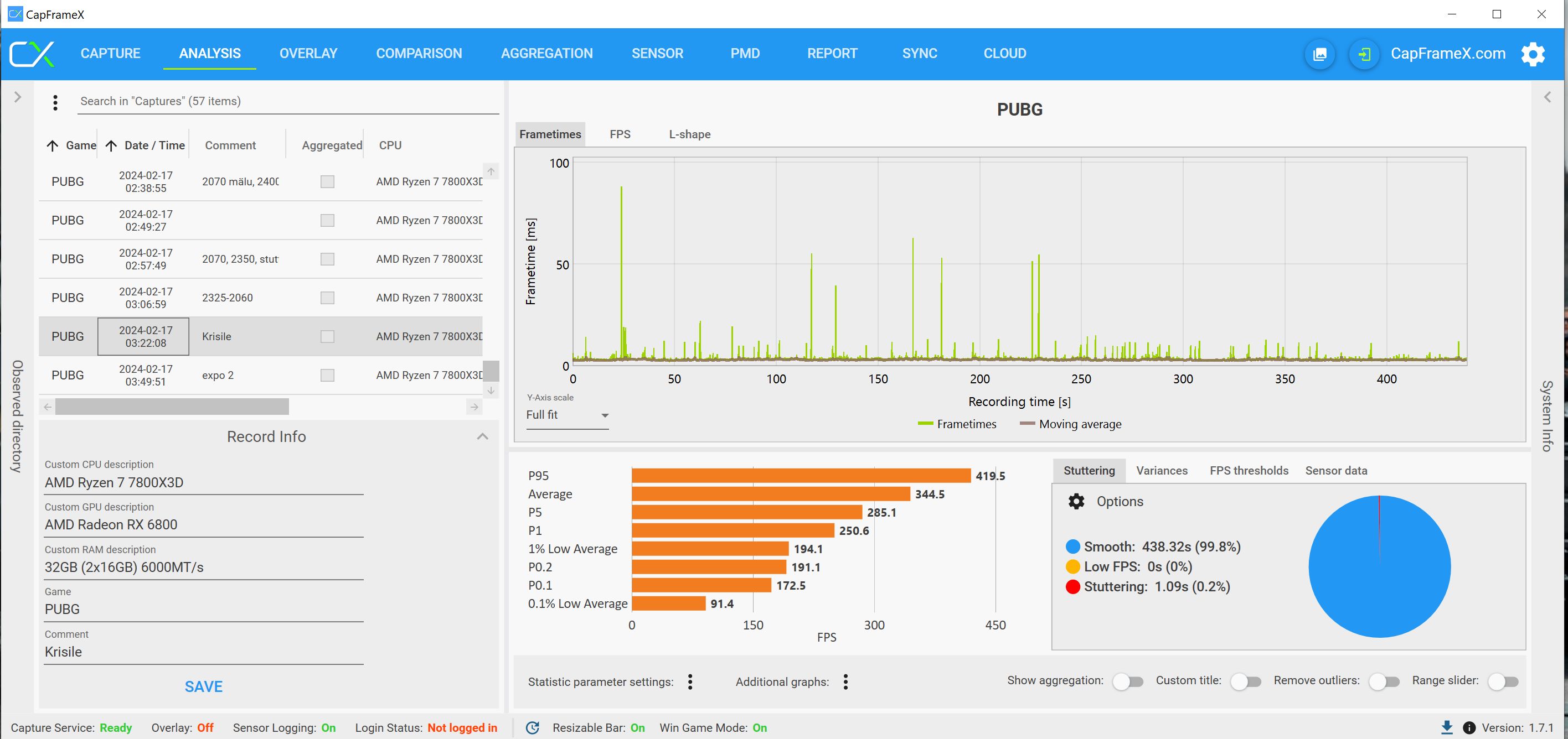

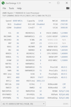

sõnum 26.02.2024 19:54:29 vasta tsitaadiga

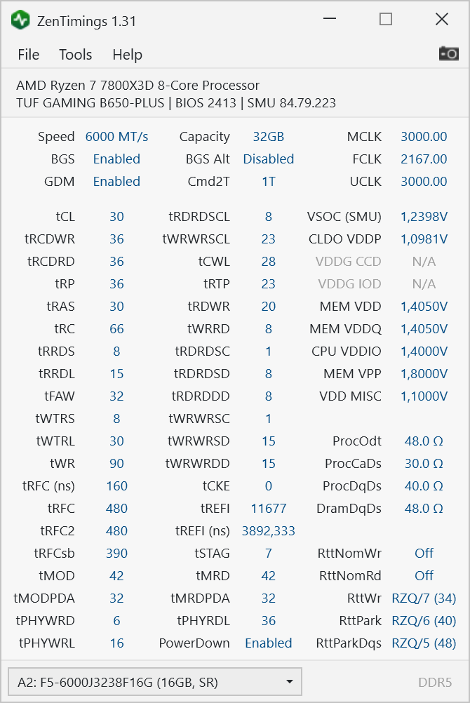

No nii, DDR4 ja AM4 puhul sain siit omajagu head nõu. Kas keegi DDR5 ja AM5 peal ka juba käpik on?
Oma peaga nii palju kui oskasin, timmisin ära. Selle emaplaadiga on see häda, et kui failid millegagi, siis cmos, seega väga radikaalseid liigutusi ei tahaks teha.
Mis nendest procodt jms. takistustest arvata? 5800x3d puhul oli bestest kui tõmbasin nii alla kui sai. Sellel juhul siin läks kehvemaks nii kõvasti. Ma muidugi mingit 30-48 vahepealset ala ei ole jõudnud testida.
Et ehk keegi oskab kohe veel midagi tarka lisada selle pildi põhjal mida võiks teha

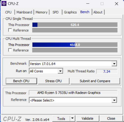

Jooksutasin CPU-Z benchi Lenovo Yoga 14" OLED ekraaniga masinas, mis Ryzen 5 7535U prosega:
Kommentaarid: 281 loe/lisa Kasutajad arvavad:  :: 0 :: 0 :: 251
