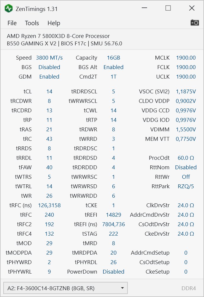

Pikk postitus mille märksõnaks on B550, 5800x3d, CL14 3600mhz mälud, tahtmine proovida maxoutida süsteemi ning küsimused, abiotsing
Spoiler
Kas keegi oskab nõu anda?
B550 GAMING X V2 https://www.gigabyte.com/Motherboard/B550-GAMING-X-V2-rev-10-11-12#kf
5800x3d
F4-3600C14D-16GTZNB https://www.gskill.com/product/165/326/1569304048/F4-3600C14D-16GTZNB
Selline link https://www.overclockers.com/forums/threads/g-skill-trident-z-neo-2x8gb-ddr4-3600-cl14-f4-3600c14d-16gtznb-w-ryzen-4650g.797596/
Kodanik väidab, et need mälud töötavad:
DDR4-3600 CL14-15-15-35 1.45V (XMP)
DDR4-4000 CL14-15-15-35 1.55V
DDR4-4400 CL16-17-17-38 1.55V
Ühesõnaga, ma ei ole eriti AMD asju näppinud elus ja tekkis mõte vaadata kas saab midagi teha ja mida siis asjad päriselt muudavad, sest tihti on internet iigasuguseid juttusid täis aga asjad siiski päris nii ei ole.
Mõte tekkis sellest, et mängin sisuliselt ainult PUBGi ning see on veider mäng kus on palju mõjutajaid. Tavaliselt on need testid sellised, et CL14 3200 / CL16 3600 / CL 18 4000 jne jne. Leidsin aga mingi hetk erinevat infot, et PUBG on räigelt mälutundlik ja kui näiteks CL14 3200mhz on hästi, siis CL14 4000mhz andis ikkagi palju juurde.
Enivei tundusid head mälud millega üldse testima hakata, kuid sisuliselt ei ole ma jõudnud veel omadega kuhugi.
Kui ma tavaliselt kasutasin nii, et kõik muu on deafultis peale mälude XMP ja PBO'ga -30, siis oli alati kõik hästi. Mängus 4450mhz lukus ja kõik on kena. (Muude mäludega siis, mitte nendega millega nüüd proovida tahan)
Panin need mälud siis sisse ning hakkasin ühe konkreetse replayga cap frame X'iga logima.
Kõigepealt mõned katsed allpool olevast listist nii nagu mul varem kõik töötas ja stutteri teema on sama mis seal kirjeldatud.
Seejärel emaplaadile CMOS ja kõik nullist
1. Mälud deafultis 2133mhz CL15, prose deafulitis - räige stutter, mingid sekundilised pausid suvas kohas
2. Mälud deafultis 2133mhz CL15, Prose PBO'ga -30, räige stutter
3. Mälud XMP's 3600mhz CL14, prose deafultis, räige stutter
4. Mälud XMPs 3600mhz CL14, käsitsi BCLK 1800mhz - kõige hullem üldse, mängitamatu
5. Mälud XMPs 36000mhz CL14, PBO -30 (Kõik muu deafult) - Mängib nagu siid, sama kogemus nagu 7800x3d CL32 6000mhz mäludega
6. Mälud 3800mhz CL14-15-15-35 1.55V, PBO -30, sama räige stutter nagu Mälud XMP's 3600mhz CL14, prose deafultis
Edit: Tundub, et stutterijama tuleb ei tea millest, sest täna uuesti proovides stutterdas selle seadega ka millega muidu mitte, kui stutterid ära oodata ja siis otsast peale replay panna, siis stutter puudub.
Kõiki kombinatsioone proovitud korduvalt ning kõik on täpselt identne alati
Miks stutterdab? Muudest asjadest saan aru kuid kõik deafultis ja lihtsalt mälud XMP's tööle panna ei tohiks küll mingit jama ju olla, miks -30 PBO'ga jooksma hakkab?
Selles suhtes, et ma tahaks proovida neid DDR4-4000 CL14-15-15-35 1.55V ja DDR4-4400 CL16-17-17-38 1.55V aga sellel ei ole ju mitte mingit mõtet kui stutter jebib.
Samuti neid prosesi ikkagi pushitakse 4500-4700mhz tööle, kas sellel võiks mõte olla?

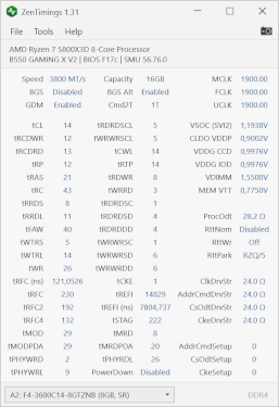

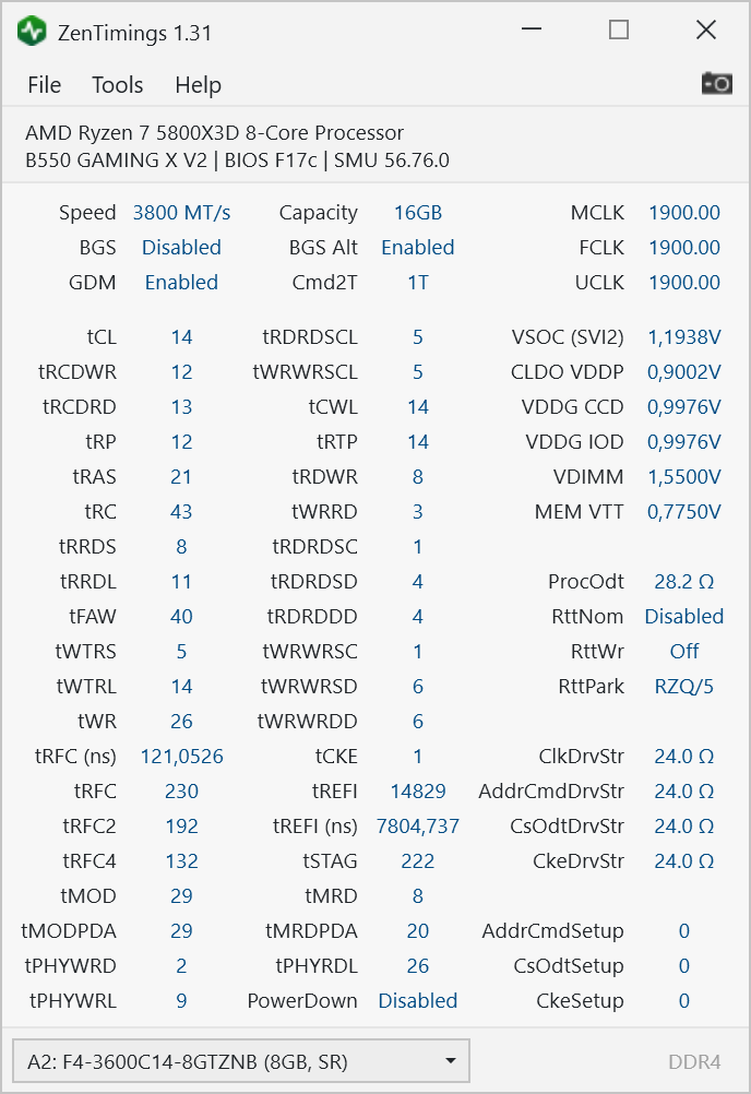

4000 tööle saada sõltumata taimingutest on ikka suht loto. 4400 mälu kiiirus unusta ära. See on saavutatav ainult APU ehk monoliitse kiviga kui FCLK saab 2200 peale.
Kahtlustan, et stutter mida sa kogesid tulenes sellest, et sul jooksid mälud 2:1 režiimis mitte 1:1 nagu oleks optimaalne.
https://github.com/irusanov/ZenTimings/releases näitab ilusti ära kas on 1:1 paremas nurgas FCLK jne.
Põhimõte on selles, et Infinity Fabric (FCLK) oleks samal kiirusel mis DDR4. DDR4 kiirus nt 3600 on tegelikult 1800 (Double Data Rate) ja seega peab ka FCLK olema 1800.

Eile siis kuus tundi möllatud
Spoiler
Hetkel nii ja kõik on idekas
ProcODT proovisin igas asendis, kõik tegi hullemaks (40-58). Auto peal oli 60 ja tundus parim. Üle selle ei bootinud. Lõpuks mõtlesin teistpidi proovida ja panin 28 ning bestest üldse.
Timingutega on nii, et TCL on tegelikult biosest 13 peal, ma ei tea miks siis reaalselt ei ole või ZEN ei näita.
Toimib ka nii
Kuid minu arust oli stutterit rohkem, pean süvenema.
13-13-13-13 oli õrnalt väiksema FPSiga kui 13-13-12-12 aga õrnalt parema stutteriga. Overallis minu mängukogemuse jaoks -12-12 oli parem.
Mängus sain kõvasti juurde vs basic kuid sellest kirutan eraldi mingi hetk mängu teemasse kui täiesti lõpetanud olen.
Mida käitada soovitate nüüd, et stabiilsuses veenduda, memtest? Mängus igatahes ei crashi ja mingeid anomaaliaid ka ei ole
Märkate veel midagi mida timmida, muuta, proovida?

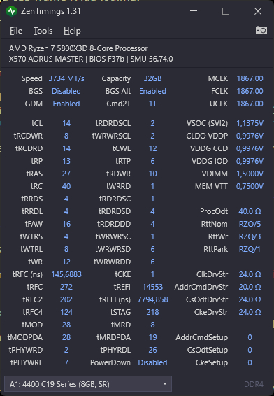

Et muudan emaplaadilt prose ning mälude seadeid korda mööda ning kõik muutub kardinaalselt ning kui muudan tagasi, siis teen täpselt sama tulemi ja ei ole põhjus kindlalt selles?
Täpselt nii lakooniliste lausete pärast mida on terve reddit ja muud head kohad täis ma otsustasingi ise hakata proovima. Kusjuures minul stutteriga problemsit ei ole kuna mängin 4K's üldse ja 120hz paneeliga. Kaart jääb enivei enne jalgu ja seega on logide järgi 99,XX% puhas mängukogemus alati.
Küll aga paljud teised kellega kokku puutun kogevad väga, väga, väga erinevaid asju ning teadupärast konkurentsis mängija tõmbab 1920x resoga ja nii palju FPS'i kui saab, elik kõik on low. Mina peenemaks lasta, seda rohkem on tajuda igasuguseid häireid. Ma ei hakka siia teemasse postitama midagi vaid teen sellest eraldi PUBGi teemasse kokkuvõtte kuid mul on mingi 10 tundi tõmbeid 5800x3d platvormiga ja eile 9 tundi tõmbeid 7800x3d platvormiga ja mul on ilmselt nii mõndagi järeldama panna kedagi.
See ei ole AMD või 5800x3d või mäludet eema otseselt. Intelil on sarnased asjad ning see oleneb tuhandest asjast, iga muutuja võib kõike muuta ja kuigi fps muutub ehk näiteks 3fpsi keskmiselt, siis alumised otsad ja stutter on just see mis mängukogemust meeletult parandavad.
Jebides ja suvalisi asju proovides on võimalik mäng saada täiesti stutterivabaks. Kogemuse pealt soovitan selleks ATLAST ning mitte ühtegi muud üleliigset asja installida, igasugused aktiivsused ära keelata ning proovida ka jaburaid asju nagu näiteks HD audio keelamine emaplaadilt, mingite "statedega mängimine" ning AM5 puhul integreeritud graafika ära killimine - sellega olen kõikide AM5 mainatega kokku puutunud juba mis näppinud olen. integreeritud graafika disable teeb kõik palju paremaks.
Kuna AMD on minule palju võõram kui intel ja just parasjagu on mul toas nii 5800x3d kui ka 7800x3d, siis otsustasin hakata juba enda arendamiseks proovima, et mis värk on.
lihtsalt lühidalt, et oleks aru saada:
Spoiler
CMOS + XMP sees
Peale seda kui olin kõik asjad mida mu aju oskab ära teinud
Üks suur stutter, jõnksu koht on täpselt ühes ja samas kohas replay kerimine alati. Ilma selleta on parimas olukorra stutter olematu ning täpselt samamoodi on algseades sama rõve stutter kui logist näha võib, lihtsalt ilma selle kohata.
Kui kerimise koht häirib, võin teha ka ilma selleta ja saan sama tulemuse mis nüüd allpool 7800x3d puhul näha on, ehk siis 99, midagi % stutterivaba mängu.
Ja siis näiteks 7800x3d masinaga täpselt sama mis eelmisel pildil
Stock + XMP
Nii heaks kui eile jõudsin timmida, veel ei ole läbi
Ja siis ilma kerimise kohata
