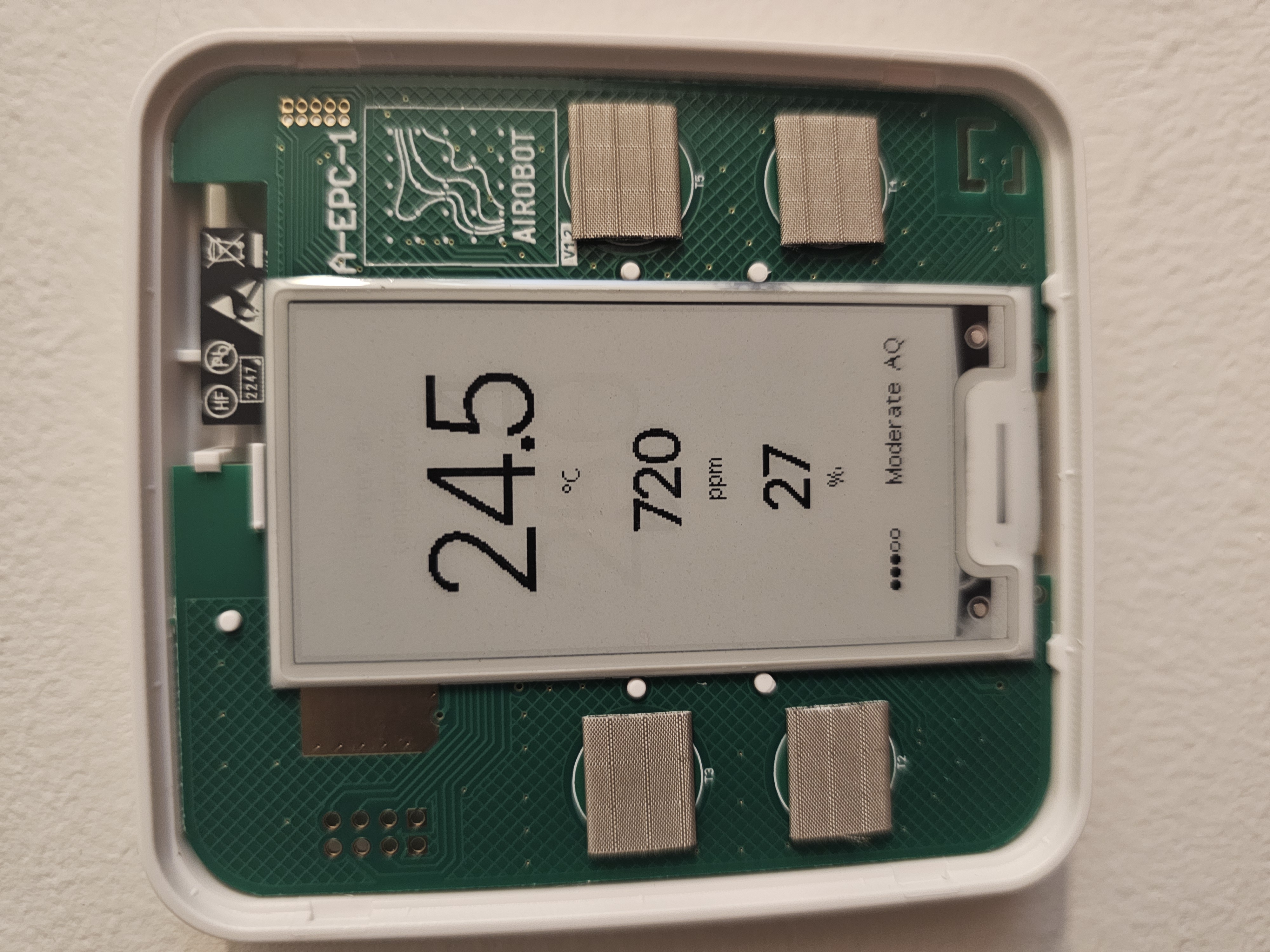

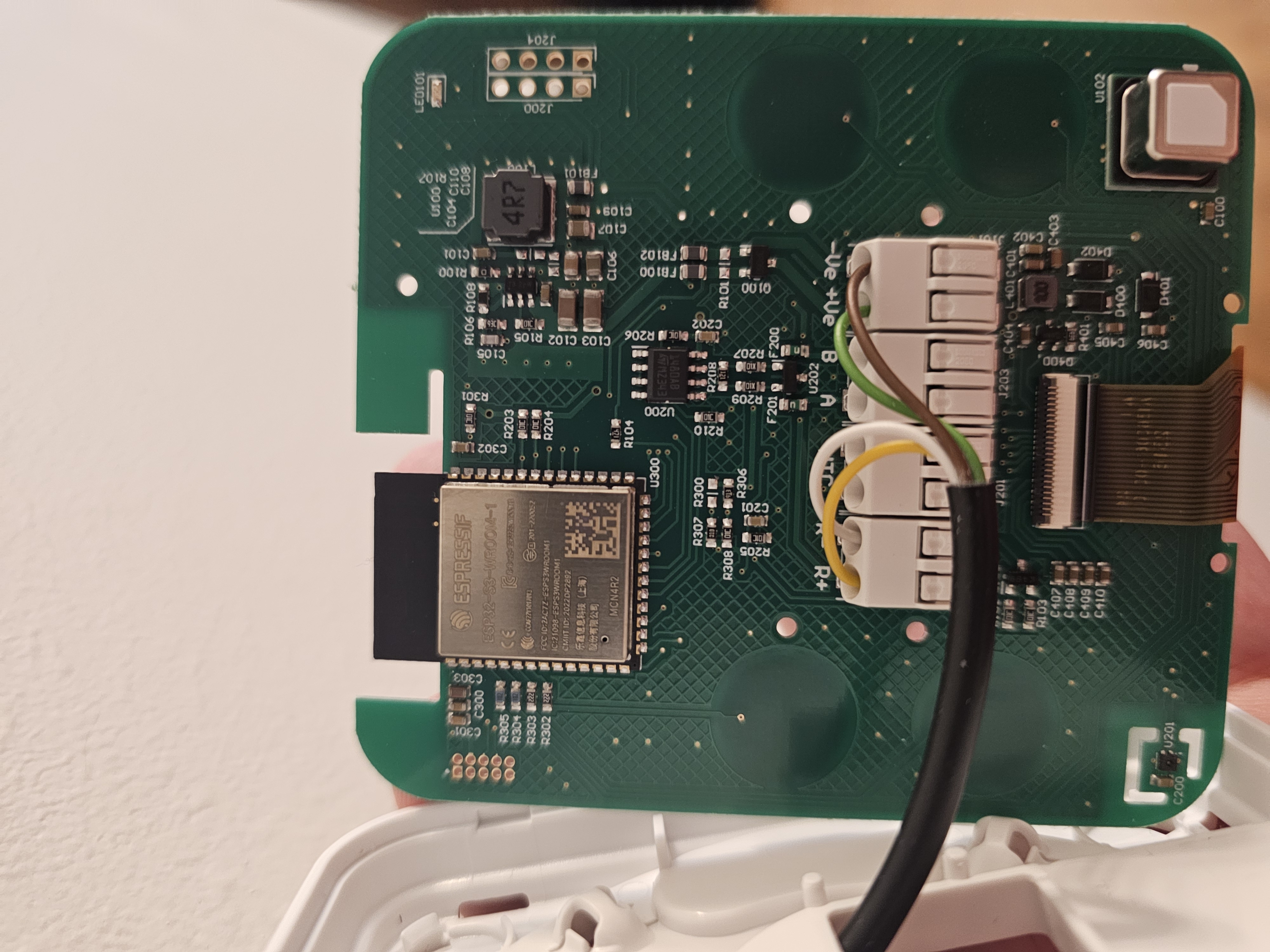

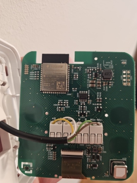

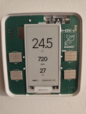

Sain ka airbotid tagasi garantiist kus firmware korda tehti.
Vaatasin ühele sisse.
99% off the shelf all in one ESP.
| tagasi üles |
mikk36
HV Guru
liitunud: 21.02.2004
30.01.2024 21:50:37
mauro, custom pcb + korpus + tarkvara ongi ju põhiline, miks peaks ESP plaati ise aretama?
Või leiab seda pcb-d koos ekraaniga Aliexpressist?

Kui juba midagi oled ESP'iga ise teinud, siis käsi ei tõuse sellist pappi EPS32, SCD4X ja display eest maksma. Krt, vbla kui ühte on vaja siis lööd käega ja köhid papi välja, aga 3tk siis mitte Aga jah, see ei olegi mõeldud isetegijatele, seega kohatu kommentaar minu poolt.

Kui juba midagi oled ESP'iga ise teinud, siis käsi ei tõuse sellist pappi EPS32, SCD4X ja display eest maksma. Krt, vbla kui ühte on vaja siis lööd käega ja köhid papi välja, aga 3tk siis mitte Aga jah, see ei olegi mõeldud isetegijatele, seega kohatu kommentaar minu poolt. |
Eks seal maksab ka veel all olev relee/asi, mis muudab voolu ha garantii.
Aga DIY puhul tekib ikka probleem, et mida seinale paned - kust see karp tuleb kus kõik sees ja nupud ka.
3d printerite kvaluteed on ikka veel üsna kole ja custom injection molding on ülikallis.
Mingit suva projektikarpi seinale ei tahaks.
| tagasi üles |
