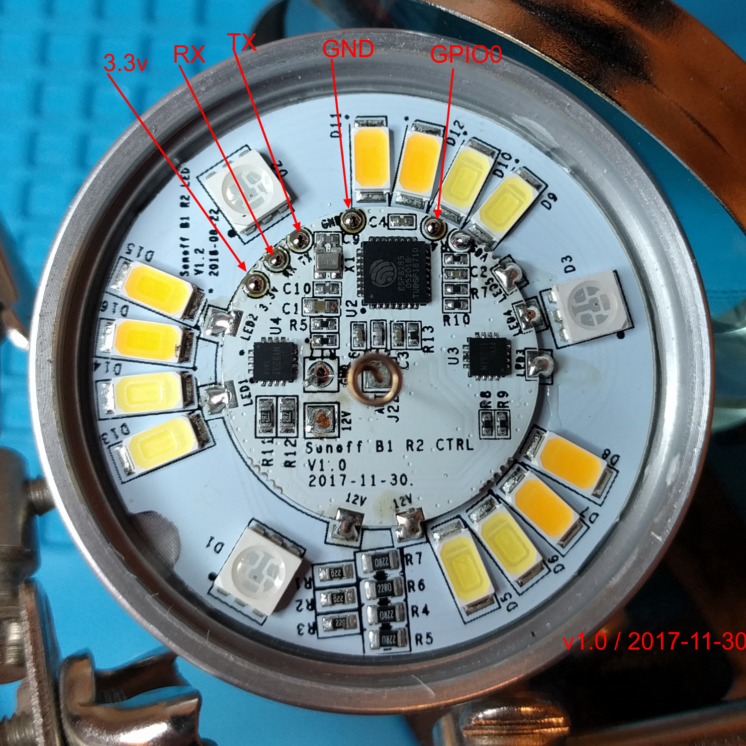

olafsand kirjutas:
Markos, https://www.oomipood.ee/product/sf_b02_b_a60_sonoff_led_lamp_9w
Sellisega ei konfi ju midagi ringi?
Väidetavalt isegi saab https://tasmota.github.io/docs/devices/Sonoff-B1/

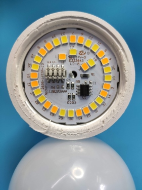

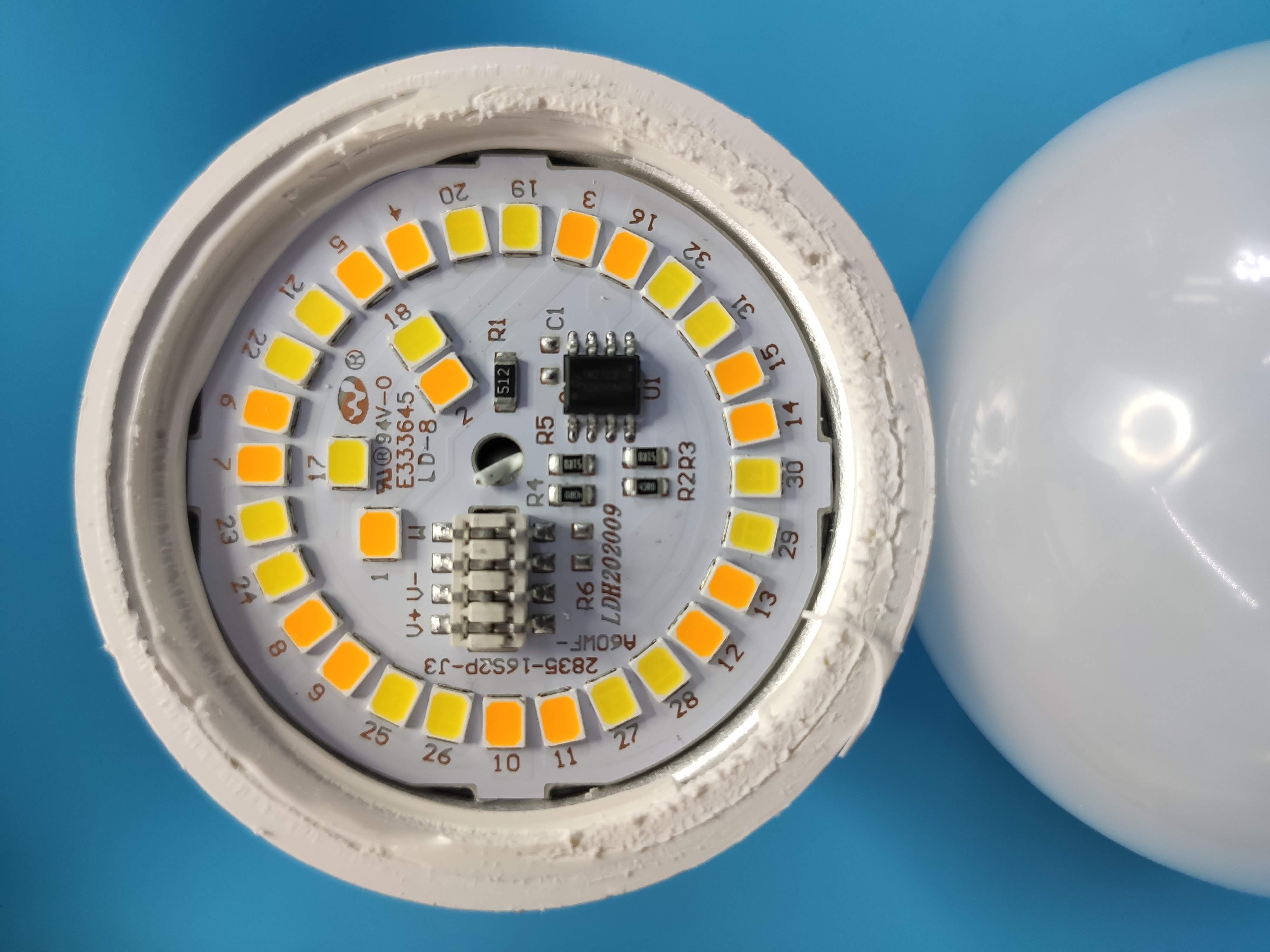

B02 on uuem ja ei ole päris sama mis B1.
B1:
B02:
