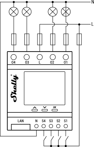

https://www.shelly.com/en-ee/products/product-overview/shelly-pro-4-pm
Huvitav kas see üksik 2.5mm2 kruviklemm on ikka piisav et 40A välja kannatada.
tagasi üles
Janis
HV Guru
liitunud: 30.11.2005
sõnum 19.12.2023 23:54:49 vasta tsitaadiga
16A ühe terminali kohta seal kirjas.
tagasi üles
degreal
HV veteran
liitunud: 07.01.2002
Autoriseeritud ID-kaardiga
sõnum 20.12.2023 00:19:32 vasta tsitaadiga
Janis kirjutas:
Väljundterminale on 4 aga kõigil on ühine sisend. Ehk siis ühest 2.5mm2 klemmist peab 40A läbi minema.
Spoiler Spoiler Spoiler

sõnum 20.12.2023 09:29:58 vasta tsitaadiga
degreal kirjutas:
Janis kirjutas:
2,5 mm2 vaskkaablile läheb pindpaigaldusega max 25A kaitse (praktikas üle 20 A ei kasutata) ette st 40A on kaabelduse tõttu välistatud. Samuti on sellel sisemised releed max 16A . Sisendeid on 4 ja väljundeid on 4.
https://kb.shelly.cloud/knowledge-base/shelly-pro-4pm

sõnum 20.12.2023 11:54:22 vasta tsitaadiga
ShiiL kirjutas:
Sellel on vist jah nii. V2 lubab endiselt 40A aga läbi ühe 2.5mm2 juhtme:
https://kb.shelly.cloud/knowledge-base/shelly-pro-4pm-v2
Paistab, et nad on ühendamise lihtsustamiseks nõrgema versiooni välja lasknud aga unustasid dokumenti muuta.
tagasi üles

sõnum 23.12.2023 06:40:03 vasta tsitaadiga
V2 on samamoodi 4 sisendit ja 4 väljundit ning 16A releed.
degreal kirjutas:
ShiiL kirjutas:

HV veteran
sõnum 23.12.2023 12:42:07 vasta tsitaadiga
ShiiL kirjutas:
Kas polegi selline nagu pildil kujutatud, terminalid: 04, 03, L, 02, 01. Neli väljundit, üks sisend.

sõnum 23.12.2023 13:48:45 vasta tsitaadiga
Mulle tundub ka, et on kadunud, kuna S1-S4 on ju lülitikontaktid? Samas 16A alla paned lõputult LED-valgustust, kütteajameid vms. Kerise ja boileri saad jätkuvalt läbi kontaktori ühendada. Tõenäoliselt kasutati ka esimese versiooni paigaldistes sisendeid valdavalt sillatuna, mitte 4 eraldi soonena.
Edit: ok, tarbimise näidu muidugi kaotad läbi kontaktori.

sõnum 29.12.2023 12:20:58 vasta tsitaadiga
Tundub tõesti skeemi järgi, et on 1 sisend ning relee kannatab max 16A.
