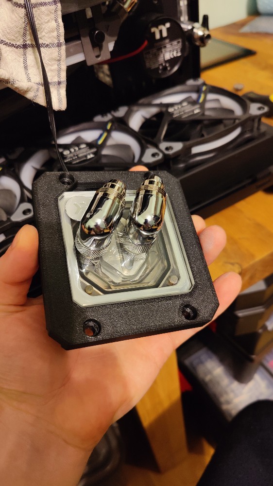

Tegin esimese katsetuse.
Mudeldasin adapteri ning printisin abs+glassfibre filamendist. Natuke veel timmida ja siis on päris kena :p
Manus
