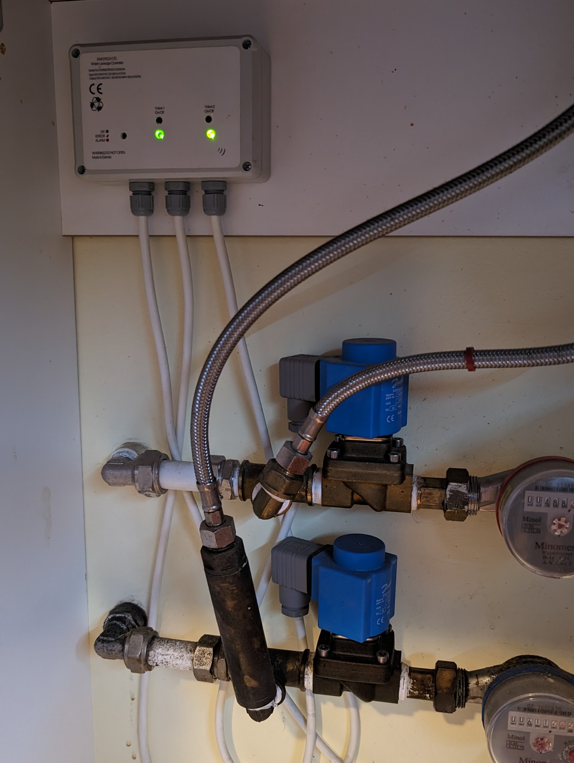

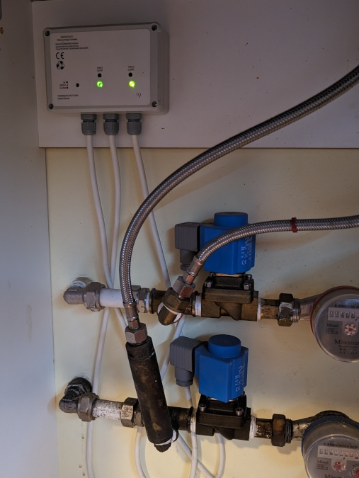

Sirka 10+ aastat linna korteris siuke lahendus. Põrandatel, kappides andurid ja kui midagi lekib siis veevool peatub. Õnneks pole vaja olnud ja süsteem pole oma eesmärki täitnud thumbs_up.gif
Spoiler Spoiler Spoiler
Olen ka kokku puutunud sellise asjaga, jõudu oli küllaga ja töötas hästi:
link
Maal on mul hüdroforil Sonoff relee vahel.. kui vesi lahmab, siis relee kukub välja.

OT, aga kangesti huvitab, mis vigur see püstine silinder külma vee peal on? Miski filter?

Praegu vahelülid välistaks, väga ebamugavas kohas ja risk ripplagi ära rikkuda. Seega peaks tingimata kellegi kutsuma tegema. Lisaks manuaalne backup oleks igal juhul hea.

RassK kirjutas:
Otseselt oma elamise pärast ei põe, kõik suhteliselt värske, kaasa arvatud tehnika. Kunagi muidugi ei tea, millal see shit happens päev võib tulla, siis hea oleks kahjut püüda minimeerida.
Ja noh, hobide korral raha ei loeta icon_biggrin.gif Nagunii on juba kogunenud miski 80 seadet ja veevärki pole ühtegi juhtimas. Seega huvitav kogemus ikkagi teadmiste täiendamiseks.
Kord aastas mugavam kinni ka keerata kui mingi veejupi kallal toimetada icon_smile.gif
Krt sai ikka ära sõnutud, alt naabrimees käis lage näitamas, et midagi immitseb tal paneeli keskelt icon_mad.gif
Enda arust leket pole kuskil olnud.
Peab vist ikka leidma mingi asjaliku venna, kes m-busi splittida oskab. Süsteemi ehitanud jukud seda teha ei oska icon_rolleyes.gif
Saab külma- ja soojavee jooksvad näidud, küttesüsteemi näidud ka.
Praegu kõik mõõturid ühele liinile ühendatud, korterid isoleeritud väidetavalt pole.
