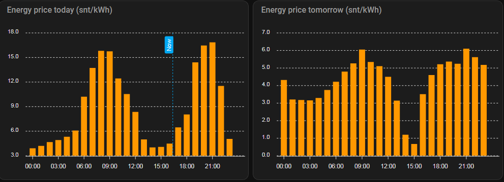

sõnum 21.04.2023 16:24:45 vasta tsitaadiga
Markos kirjutas:
xxlmaster kirjutas:
Zpider kirjutas:
Tervist! Ega kellelgi ole silma jäänud Pythoni skripti, mis otsiks kusagilt hetke elektri börsihinna?
Tahaks Raspberry Pi külge ühendada relee, mis lülituks välja kui elektri hind on kõrge. Pythoni skript käivituks iga teatud aja tagant ja kontrolliks hinda.
NordPool API kasutamine on vist tasuline, ei taha ligi lasta:
https://marketdata-api.nordpoolgroup.com/prices/dayahead/prices/area?deliveryarea=EE&currency=EUR
Home assistant suudab ka nord pooli jälgida.
Ega ikka ei suuda küll, addoni vaja selleks ikka.
No nagu enamus asjadega home assistantis aga kui see jupike on alla tõmmatud siis ta ju töötab icon_rolleyes.gif
Spoiler Spoiler Spoiler
