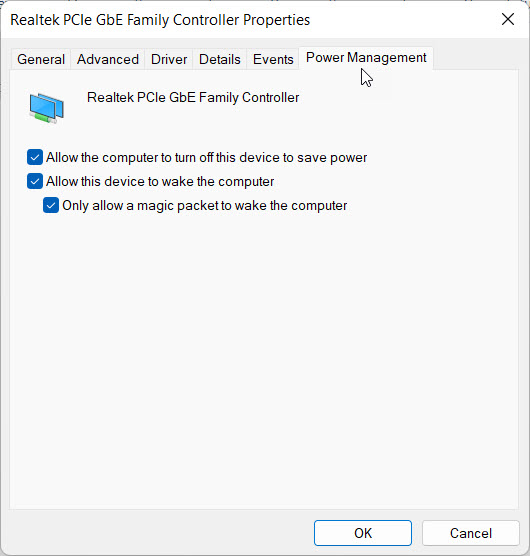

Tuttaval samuti probleem DGA4330 (X2) kasutades. Peale arvuti käivitamist (cold boot) või äratamast (sleep) pole tükk aega internetiühendust. Ei täpsustatud kaua see kestab. Ma eeldan, et mitmeid minuteid.
Algas peale ruuteri vahetust. Peast pakuks, et ilmselt ruuter ei suuda võrgukaardiga kiirust kokku leppida? Või peaks midagi muud vaatama?

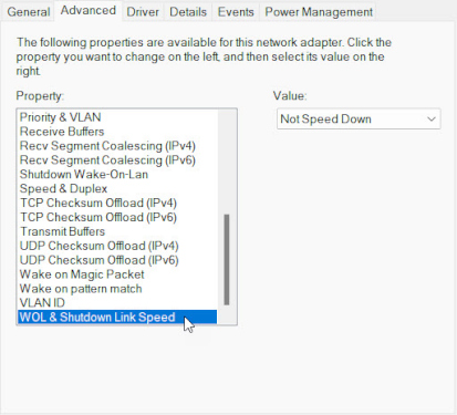

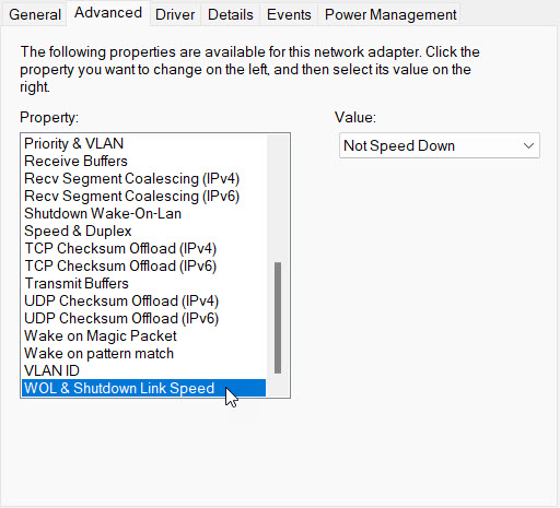

Algas peale ruuteri vahetust. Peast pakuks, et ilmselt ruuter ei suuda võrgukaardiga kiirust kokku leppida? Või peaks midagi muud vaatama? |
Ma siin teemas eespool jamasin sama probleemiga, mingi 10 s pidur oli sees võrguühenduse loomisel. Wifiga probleemi ei olnud, ainult kaabliga. Mingisuguse lahenduse leidsin, kui muutsin võrgukaardil neid seadeid:
WOL & shutdown link speed - panin "not speed down", muidu oli "10 Mbps first"
Power management (samuti võrgukaardi seadetes) - lubasin arvuti äratamise (ainult magic packet)
Pärast neid muudatusi kadus see neetud 10 s pidur ära, v.a siis, kui arvuti väljub hibernate režiimist.

Tänud. Proovin neid sätteid muuta. Muidugi kohapeal ei ole, seega kaughaldusega aga eks näis kas on kasu.

WOL & shutdown link speed: not speed down (oli 10 Mbps first) ja Power management: off (oli sees) muutmine tundub, et aitas hetkel. Jälgib olukorda. Pole vaja kohe haamriga kallale minna. Kergemad lahendused vaja enne läbi proovida
Kuna see toimis siis ei hakanud X2 tarkvaraversiooni vaatamagi. Pealegi tehniku paigaldatud seega väga vana ei saa olla ju?

| Tomorrow, katsetasin praegu samuti ja tõepoolest toimivad power managementi puhul mõlemad variandid (on ja off) vist sama hästi.
