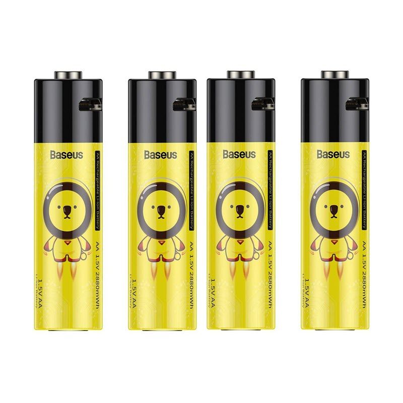

sõnum 26.03.2023 11:32:50 vasta tsitaadiga
Ma arvasin, et ma olen ainus, kellel Duracelli patareid kipuvad lekkima. Minu omadel on olnud "parim enne" veel mitme aasta pärast. Samas Energizerid kipuvad samuti lekkima icon_neutral.gif
yerba, sul selliste jupstükkidega kah kogemust on olnud? Istun praegu Eneloopide peal, aga olen alatasa selliste akude peale mõelnud:

sõnum 26.03.2023 11:43:44 vasta tsitaadiga
Betamax, alles eile olid ju li-ion akud teemaks
https://foorum.hinnavaatlus.ee/viewtopic.php?p=11255812#11255812
Või mõtled konkreetselt just seda tootjat?

Ole nüüd hea ja vaata pilti uuesti.

sõnum 26.03.2023 12:05:48 vasta tsitaadiga
Mida ma seal vaatama peaks? Li-ion AA pulk on pildil. Või jäi mingi detail märkamata?
Edit mkay, ilmselt mõtled siis USB kaudu laadimist.

sõnum 26.03.2023 12:38:51 vasta tsitaadiga
Betamax kirjutas:
...selliste jupstükkidega kah kogemust on olnud? Istun praegu Eneloopide peal, aga olen alatasa selliste akude peale mõelnud:
Spoiler Spoiler Spoiler
Sulle siis meeldib aku peal olev pilt või laadija puudumine (kaableid läheb küll selle võrra rohkem vaja) või millest konkreetne valik? Sest see elektroonika osa tundub veidikene rohkem ruumi võtvat, aku osa jääb seega väiksemaks, vähemalt nii tundub.

sõnum 26.03.2023 12:39:35 vasta tsitaadiga
Mulle ka meeldib selline lahendus, pole eraldi laadijat vaja.
Petzli akud mul ka micro usb pesaga, lae kus tahad ja millal tahad.

sõnum 26.03.2023 12:45:05 vasta tsitaadiga
A.S. kirjutas:
Betamax kirjutas:
Mahutavus on enam kui piisav. Asi selles, et neid tundub olevat mugav laadida. Saad laadida suvalise mobiiliklotsi ja USB-micro kaabliga ükshaaval - mul on näiteks üpris palju pudinaid ja seadmeid töö juures, millel paaritu arv akusid. Lisaks saab need visata doki külge laadima. Jah, ma tean, et on olemas kiiremaid laadijaid ja laadijaid, mis laevad ka ükshaaval, aga mul pole üht suurt klotsi lisaks kusagile vedelema vaja, kui mul vajalikud vahendid juba olemas.

sõnum 26.03.2023 12:45:22 vasta tsitaadiga
On ju ka selliseid, kus pistik otsas, torka kohe pessa, mitte mingit kaablit vahel. Suvaline näide.

sõnum 26.03.2023 12:47:54 vasta tsitaadiga
See on samuti üks variant, kuigi ma päris no-name asju eriti ei usalda akude puhul. Kaabliga samas on paindlikum, sest USB-seadmed kipuvad erineva laiusega olema (mälupulgad, WiFi adapteri jms näiteks) ja siis ei pruugi need kõrvuti hästi ära mahtuda.

sõnum 26.03.2023 13:37:12 vasta tsitaadiga
Betamax kirjutas:
Ei ole kogemust olnud sellistega. Praegu on pigem tunne, et need Li-ion ja micro-usb laetavad patareid on tõesti üsna uus teema.

sõnum 26.03.2023 14:25:36 vasta tsitaadiga
Betamax kirjutas:
A.S. kirjutas:
Betamax kirjutas:
Ma arvan, et mugav võib see olla siis kui neid pulkasid tõesti vaid 1-2 tükki korraga on vaja laadida. Võib-olla ka siis kui inimene väga paikne pole ja nagu murphy seadus on laadija siis alati kuskil mujal kui laadida on vaja. Kuskil külapeal on ilmselt suurem lootus, et kellelgi on micro usb kaablit laenata kui et kellelgi on AA/AAA laadijat laenata.
Samas kui neid usb kaudu laetavaid pulkasid on võimalik tavalise laadijaga ka laadida, siis oleks ilmselt üsna mugav, et on backup variant laadimiseks kui laadijat mingil põhjusel käepärast pole.

sõnum 26.03.2023 18:10:53 vasta tsitaadiga
napoleon kirjutas:
Isegi kui aku on mõeldud mitutmoodi laadimiseks (milles ma veidikene kahtlen), siis päris tavalise laadijaga kardetavasti siiski ei lae, isegi mitte juhul kui see suudab ka liitiumakusid laadida. Sest vaevalt laadija suudab iseseisvalt tuvastada, et seal liitiumiga tegemist on, pinge on laadija jaoks ülemäära madal.
Mänguasja aku laadijaga ehk isegi saaks, eriti kui vastav tarkvarauuendus on saadaval, sest neil saab ju voolu ja pinget suvaliselt muuta. Midagi automaatselt ei tuvastata, kasutaja ise määrab, millist pinget ja voolu peab laadija välja andma ning millal laadimise lõpetama. Sellist laadijat aga tavaliselt normaalsel inimesel kodus pole, hind ei ole atraktiivne, pealegi kasutamine ebamugav. Aga kellel on, saaks ju proovida, mis juhtub ja siis siia teemasse ka teada anda.
