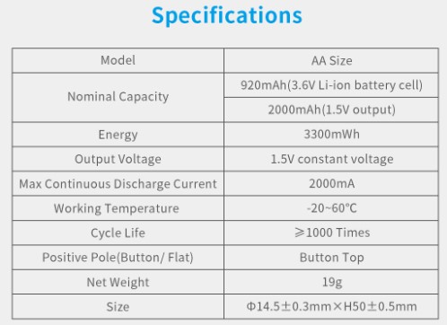

napoleon, 3.6V element on nendel patareidel sees tootja sõnutsi. Ja välja lastakse 1.5V.
https://www.xtar.cc/product/XTAR-1.5V-AA-3300mWh-Battery-137.html
https://www.xtar.cc/product/XTAR-1.5V-AAA-1200mWh-Battery-173.html
Prooviks sai mõned võetud, vaatan, kas ja kuidas huvi on selliste patareide vastu. NiMH tehnoloogial põhinevad patareid on minu meelest kehvema olemisega kui li-ion patareid.

Mis pingega seda üldse laetakse? Välja küll jah tuleb 1.5V, palju sisse läheb? Kas nikkelaku laadija madala pinge peale asi end üldse liigutada suvatseb? Või tõstab aku sisemine kontroller pinge üles?

Arvestades et need on nimh pulgaga võrreldes suhteliselt kallid võib vist eeldada, et pigem ostavad neid need, kes teavad mida ostavad.
Edit: aga tekkis üks huvitav küsimus nende Li-ion AA pulkade kohta. Seal sees on elektroonika, mis teeb sellest 3,6 - 4,2V pingest 1,5V pinge ja sellega seoses:
1. ilmselt ma tahaks seda 1,5V pinget siis ka näha kui voltmeetriga klemmidelt mõõdan või mingi muu väga väikese tarbija ühendan. See skeem peaks siis ilmselt kogu aeg aktiivne olema. Kas sellest lähtuvalt on ka kahtlaselt kiire isetühjenemine?
2. Kas see skeem hoiabki 1,5V pinget kuni cutoff tasemeni jõuab st. ühel hetkel on klõps ja pinge 0 või hakkab pinge ikka vaikselt kukkuma st. hoiatab ikka ette kui tühjaks hakkab saama?
Kommentaarid: 79 loe/lisa Kasutajad arvavad:  :: 0 :: 0 :: 60

napoleon, tootja enda info järgi on lood sellised:
1) no self-discharge effect - unlike some Ni-MH batteries, the Xtara battery can last a long time unused - without losing its capacity/energy charge.
2) constant voltage at all times - The voltage on this battery from the very beginning to the end will be 1.5V. Thanks to this, e.g. in flashlights, we will be able to enjoy the full power of lighting all the time.
Kokkuvõttes - ega enne ei teagi, kui pole ise proovinud. Netist on igasugust põnevat materjali lugeda. Päris palju jääb seda silma, et seal, kus NiMH patareid hätta jäävad oma 1.2 voldiga ( a la vedelseebi/desinfitseerimisaine automaadid, mis ei võta madalama pingega vunki sissegi ), seal saavad need Li-ion patareid hakkama.
A.S., nikkelaku laadimismeetod ei sobi liitium-ioon akudele. Sealt edasi polegi mõtet enam proovima hakata.

Ma arvasin, et ma olen ainus, kellel Duracelli patareid kipuvad lekkima. Minu omadel on olnud "parim enne" veel mitme aasta pärast. Samas Energizerid kipuvad samuti lekkima icon_neutral.gif
yerba, sul selliste jupstükkidega kah kogemust on olnud? Istun praegu Eneloopide peal, aga olen alatasa selliste akude peale mõelnud:
Spoiler Spoiler Spoiler
Kommentaarid: 764 loe/lisa Kasutajad arvavad:  :: 1 :: 1 :: 571

Betamax, alles eile olid ju li-ion akud teemaks
https://foorum.hinnavaatlus.ee/viewtopic.php?p=11255812#11255812
Või mõtled konkreetselt just seda tootjat?

Ole nüüd hea ja vaata pilti uuesti.

Mida ma seal vaatama peaks? Li-ion AA pulk on pildil. Või jäi mingi detail märkamata?
Edit mkay, ilmselt mõtled siis USB kaudu laadimist.

Betamax kirjutas:
...selliste jupstükkidega kah kogemust on olnud? Istun praegu Eneloopide peal, aga olen alatasa selliste akude peale mõelnud:
Sulle siis meeldib aku peal olev pilt või laadija puudumine (kaableid läheb küll selle võrra rohkem vaja) või millest konkreetne valik? Sest see elektroonika osa tundub veidikene rohkem ruumi võtvat, aku osa jääb seega väiksemaks, vähemalt nii tundub.
Kommentaarid: 34 loe/lisa Kasutajad arvavad:  :: 0 :: 0 :: 34

Mulle ka meeldib selline lahendus, pole eraldi laadijat vaja.
Petzli akud mul ka micro usb pesaga, lae kus tahad ja millal tahad.
Kommentaarid: 210 loe/lisa Kasutajad arvavad:  :: 3 :: 5 :: 176

A.S. kirjutas:
Betamax kirjutas:
Mahutavus on enam kui piisav. Asi selles, et neid tundub olevat mugav laadida. Saad laadida suvalise mobiiliklotsi ja USB-micro kaabliga ükshaaval - mul on näiteks üpris palju pudinaid ja seadmeid töö juures, millel paaritu arv akusid. Lisaks saab need visata doki külge laadima. Jah, ma tean, et on olemas kiiremaid laadijaid ja laadijaid, mis laevad ka ükshaaval, aga mul pole üht suurt klotsi lisaks kusagile vedelema vaja, kui mul vajalikud vahendid juba olemas.

On ju ka selliseid, kus pistik otsas, torka kohe pessa, mitte mingit kaablit vahel. Suvaline näide.

See on samuti üks variant, kuigi ma päris no-name asju eriti ei usalda akude puhul. Kaabliga samas on paindlikum, sest USB-seadmed kipuvad erineva laiusega olema (mälupulgad, WiFi adapteri jms näiteks) ja siis ei pruugi need kõrvuti hästi ära mahtuda.

Ei ole kogemust olnud sellistega. Praegu on pigem tunne, et need Li-ion ja micro-usb laetavad patareid on tõesti üsna uus teema.
Eneloop Prod tulevad ka poodi. Ning mõtlesin, et NiMH poole pealt oleks ka Varta Professional Ready2use R6 patarei oma 2600mAh mahtuvusega.

Ma arvan, et mugav võib see olla siis kui neid pulkasid tõesti vaid 1-2 tükki korraga on vaja laadida. Võib-olla ka siis kui inimene väga paikne pole ja nagu murphy seadus on laadija siis alati kuskil mujal kui laadida on vaja. Kuskil külapeal on ilmselt suurem lootus, et kellelgi on micro usb kaablit laenata kui et kellelgi on AA/AAA laadijat laenata.
Samas kui neid usb kaudu laetavaid pulkasid on võimalik tavalise laadijaga ka laadida, siis oleks ilmselt üsna mugav, et on backup variant laadimiseks kui laadijat mingil põhjusel käepärast pole.
Isegi kui aku on mõeldud mitutmoodi laadimiseks (milles ma veidikene kahtlen), siis päris tavalise laadijaga kardetavasti siiski ei lae, isegi mitte juhul kui see suudab ka liitiumakusid laadida. Sest vaevalt laadija suudab iseseisvalt tuvastada, et seal liitiumiga tegemist on, pinge on laadija jaoks ülemäära madal.
Mänguasja aku laadijaga ehk isegi saaks, eriti kui vastav tarkvarauuendus on saadaval, sest neil saab ju voolu ja pinget suvaliselt muuta. Midagi automaatselt ei tuvastata, kasutaja ise määrab, millist pinget ja voolu peab laadija välja andma ning millal laadimise lõpetama. Sellist laadijat aga tavaliselt normaalsel inimesel kodus pole, hind ei ole atraktiivne, pealegi kasutamine ebamugav. Aga kellel on, saaks ju proovida, mis juhtub ja siis siia teemasse ka teada anda.
