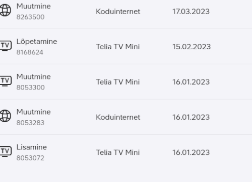

sõnum 18.03.2023 13:12:55 vasta tsitaadiga
Tere.
Kas keegi oskab juhendada, kas ja kuidas ma saan iseteeninduses näha portide olekut? Kas on teenusepakkuja poolt avatud või mitte?
tagasi üles
indrpo
HV Guru
liitunud: 14.11.2004
Autoriseeritud ID-kaardiga
sõnum 18.03.2023 13:37:12 vasta tsitaadiga

avrn
Kreisi kasutaja
liitunud: 16.02.2007
sõnum 18.03.2023 13:43:49 vasta tsitaadiga
No vot. Lisateenuste all on: "Teenused puuduvad". Ühendus on pealkrjas märgitu.
Iseteeninduses on märge teenuse muutmise kohta 17.03., oli kasutusel Telia1 prooviajaga. Samast ajast ei ole kodused asjad enam väljaspoolt kättesaadavad.On see võimalik, et seoses sellega midagi pordinduses muutus?
123 sai helistatud, lubati ühendust võtta: vaikus.

sõnum 18.03.2023 14:02:10 vasta tsitaadiga
Mis teenuse muutus siis oli, Telia1 muudab ainult seda, kas on topeltkiirus või mitte. Porte 4-5G koduinternetil kinni panna ei saagi, isegi kui tahaks.
Mis kiirusemuudatuse käigus tekkida saab on IP aadressi muutus, kui see on dünaamiline.
Seda näed ka oma iseteenindusest ehk Online Abist, kas levi ok, ruuter up, mis ip, mis wifi, mis pordid suunatud jne.
https://www.telia.ee/abi/diagnostika/

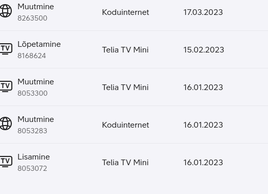

sõnum 18.03.2023 17:04:07 vasta tsitaadiga
Ei oska öelda, mida muudeti.
Selline pilt vaatab vastu ajaloo alt:
TV-teenuse alustamine/lõpetamine on minu algatatud, muudel juhtudel "süsteem".
IP ei ole muutunud.
Edit: Ei ole teenusepakkuja ruuter. IPFire.
Edit2:
Miskil hetkel peale mitmeid configuratsioonide uuendamisi ja seadmete restarte hakkas värk jälle käima. Ja jäigi selgusetuks, milles asi.
Aga klienditeenindus ei ole küsimusele: kas pordid on nende poolt avatud, senini vastust andnud. Tea kas saadeti rootsimaale kooskõlastamiseks? Ei ole soliidne.
