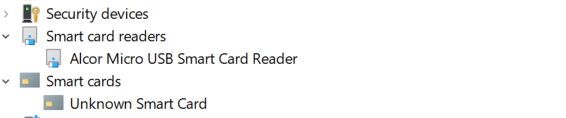

no siis ma kiikaks alustuseks device manageri all kas on lugeja ja kaart leitud. Midagi sellist võiks seal olla
Kiipkaardilugeja leiab, näitab ka et toimib - tuluke põleb. Kiipkaardi ei leia.

Tuluke põleb ka siis, kui pistad täitsa ilma kiibita kaardi lugejasse või kiibiga kaardi tagurpidi. Rääkimata siis katkisest kiibist.
Lihtsalt kiipi ei leia nendel juhtudel.
Prooviks mõne teise kaardiga, et kaardi viga välistada.

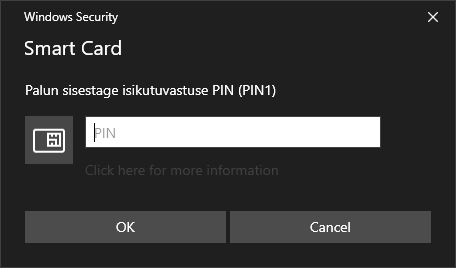

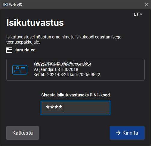

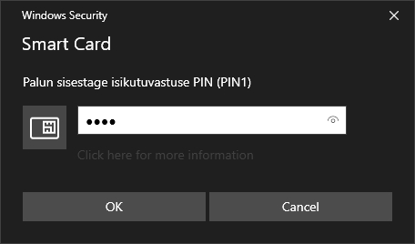

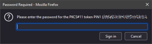

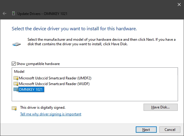

Võid proovida ka seda Device Managerist:
Valid kaardilugeja > paremklikk Update Driver > Browse my computer for drivers > Let me pick from a list of available drivers on my computer > peale seda peaksid nägema umbes sellist akent. Kaardilugeja nimi on erinev aga seal peaks olema mitu valikut nagu pildil. Minul aegajalt on muutnud ennast ise vale peale ja pean tagasi muutma.
Neid Pin dialooge on kah kaks. Üks Windowsi oma ja teine Firefoxi oma:

See kaardilugeja tuluke põleb nüüd jah koguaeg, pole vahet kas koos või ilma kaardita.

Oskab keegi juhatada või miskit moodi aidata, et milline näeb välja selle OMNYKEy .DLL seal windovs - system32-es. Kuskil on mingi katkine failitükk, mida ei lase maha ega üle iinstallida. ID-kaardi tarkvara tõrge on jätkuvalt. Maha installimisel loeb minidraiverini ära ja siis loeb tagasi.
