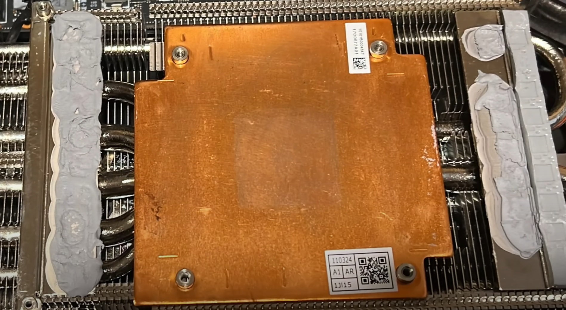

m8markus, 3090 XC3.
Panen pildi siis aimu millest jutt:
Spoiler Spoiler Spoiler
Padi ei näe sugugi välja nagu padi vaid nagu oleks mingi kitt vahel olnud - äärest ei mõõda mingit 0,xx mm täpsusega sellisel asjal ju midagi. Sesmõttes, et algselt oligi nkandiline aga mingi üüratult pehme koostisega. Osad jäänused ka kividee küljes kust neid vaja kraapima hakata.
Pole tegu ühe kaardiga vaid antud mudelil pmst kõigil olla siuke BS. Olen vaatand erinevaid videosi antud kaardi patjade vahetusest ja kõik sama jura.

Auron kirjutas:
m8markus, 3090 XC3.
Seda saad samuti tagasi panna, veel lihtsam ongi

Auron, kas midagi sellist ei või olla? https://www.youtube.com/watch?v=K91dqC0sWrg
Kuigi sul tundub seal mitu kihti ning ei kujuta ette kas sellise paksusega toimb üldse..

cabbage kirjutas:
Näide pole enda kaart icon_biggrin.gif Antud pilt YT'st kus samuti tegelane nö. patju vahetab. Nagu ütlesin siis olen vaatand erinevaid videosi ja ühes teises samasugune ülipehme padi - seal tüüp custom patjadega sai mingid tembis korda aga midagi läks ka kehvemaks. Võttis ka EVGA'ga ühendust ja seal tuligi välja, et nood kasutavad mingeid ülipehmeid patju mida võib liiga paksult panna aga vajuvad kõvasti kokku kui vaja.
Endal mälutempidega probleeme pole aga GPU ronib mängides üle 70C ja viskaks heameelega kryonauti vahele.

Mul käis EVGA 3090 FTW3 ULTRA isegi veega 68 kraadi peal ära, mis sellel 70-80 vahel tempil viga on õhuga? Loe jah kuskilt forumist kus kellelgi rõdu ukse all töötab max 65 peal ja hakka muretsema icon_biggrin.gif See oli küll +100 gpu ja +700 mälu mull ja 8k VR-ga. Aga kui tahad vahetada vaheta, kui see pehme pasta on tõmbad natuke kokku tagasi ja pole mingit probleemi sellega...ja kui ikka hing rahu ei saa pane padjad, pakus on kindlasti olemas kuskil ja kui ei ole, küsi EVGA suportist, vastavat päris kiiresti. Kõige lihtsam variant on tempi mitte vaadata icon_biggrin.gif

pastat pole üldse mõtet vahetada. pigem kõrgele temple otsiks muud ravi nagu näiteks tolm korpusest ja radikate ribide vahelt minema, korpuse õhuvahetus korda (nii palju vente, kui korpusel kohti on ja max suurusega, mis on võimalik ning mängimise ajaks max rpm) ja agressiivsed vendi profiilid, 60-65C max rpm näiteks. tootja poolt tehtud vendi profiilid on alati mingi ultra quiet pullsitt, mis ei jahuta mitte midagi.

Lovvi kirjutas:
Tomorrow kirjutas:
Hotspot on kuumim sensor ja kui ma ei eksi, siis see peaks käima ainult GPU kohta. Muidu oleks eeldanud, et 3090 puhul läheb mälu kuumaks.
Kahju ta ei tee. Eriti kui teised tempid on normis aga ma ei tea kas ja palju see jõudlust piirab kui hotspot üle saja läheb.
Pasta vahetus võiks aidata küll jah.
Tundub, et throttlib küll, kui hotspot sinna 105c juurde jõuab. GPU clock jõuab sinna 1500mhz ja väga üle ei lähe. Peab selle pasta üle vaatama, võib-olla mõni padi liiga paks.
Padjad on korras, aga pastaga oli anomaalia - veerand tuuma oli ilma pastata icon_eek.gif
Panin uuesti korralikult peale, määrisin kaardiga laiali. Nüüd on temperatuurid paigas ja hotspot kuni +20c. Üle 90c enam ei lähe.

NATAS999 kirjutas:
Pastat on mõtet küll vahetada - hea pasta vahetus pärast tehase paakunud default savimöksi on tulemus 10-15c parem (2080Ti puhul) temp samadel venti sätetel ning ka HotSpotil samaväärne langus ehk on ikka küll pointi vahetamisel ning uue elu sisse hingamisel. Võimalik seeläbi saada jahedam/vaiksem masin mis on igati väärt seda pingutust.

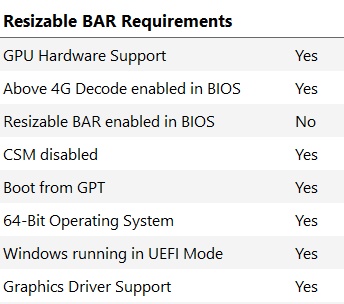

Rebar kadus ära, soovitusi? Vajalik oli teha BIOS-ile nullimine, muu kõik töötab ja "Resizeable bar" valitud "auto". CSM keelatud. Above 4G lubatud.
Ok, las olla. Tegin Bios uuenduse, nüüd töötab sama seadistusega.

Overkilla, mis programmist see screenshot pärit?
Kommentaarid: 49 loe/lisa Kasutajad arvavad:  :: 0 :: 0 :: 48
tagasi üles
Tomorrow
HV Guru
Tomorrow
liitunud: 08.02.2006
Autoriseeritud ID-kaardiga
sõnum 10.06.2023 23:22:27 vasta tsitaadiga
skyTronic, GPU-Z.

RX 6700 XT või 3060ti?
Mis teema nende nvidia 3..seeriate termopatjadega on? Mingi tüüpviga? Päris mitmetel kuulutustel olen märganud selle mainimist.

Kevvare kirjutas:
Mina valiks 6700XT. DLSS-st pole kasu kui tulevikus 8GB mälu väheks jääb.
Ja kui tingimata on DLSS vaja, siis 3060 12GB on mõistlikum ja odavam (kuigi aeglasem) variant.
