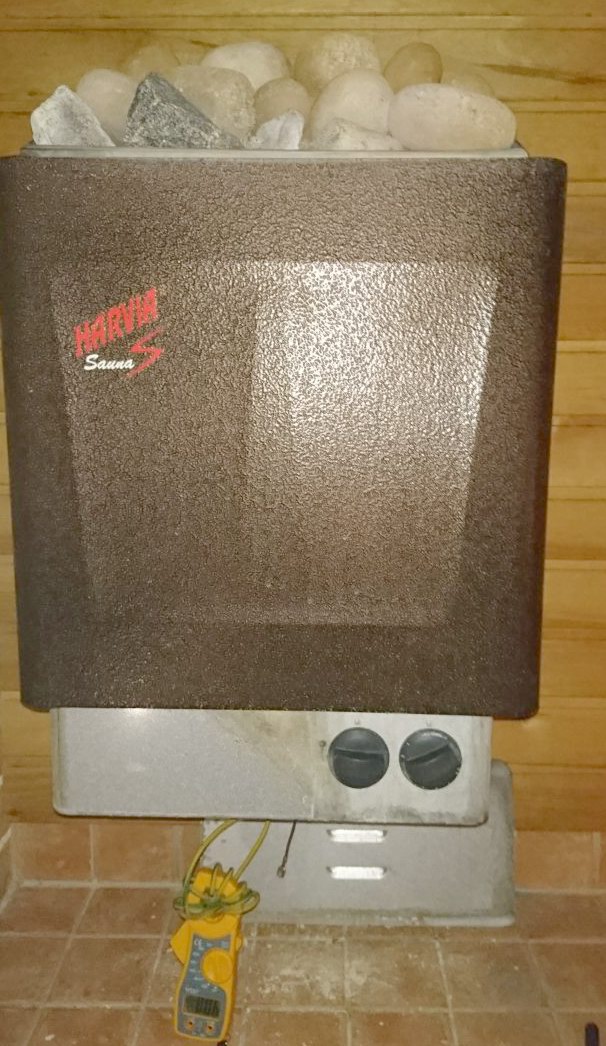

Ei tea, korpusest voolu tarbimine pole ikka õige asi, kui 30mA liiga tundlik võib kõvema panna aga päris ilma ei taha enam asju ühendada.
Kuidas säästutangiga leket mõõta:
Spoiler Spoiler Spoiler

Kui ruumis on maandamata elektriline seade, siis iga tema rike on oht elanikule. Kui aga on maandamata seade ja maandatud seadet, siis rikke puhul milliamprite arv, mis rikkest jookseb maasse (maandusesse), mitmekordistub, tingimusel, et keegi neile pihta läheb.
Sellised juhtumid on korduvad, see ei ole hüpotees ega teooria.
Teisisõnu, kui ainult üks pesa on ja laelamp ei ole metallist ja veetorud on ka kenasti potentsiaaliühtlustatud, siis on okei.
Kui aga ülemine naaber otsustas oma RVK-d välja peksva Harvia kerise mööda veepüstakut maandada ja sina maandasid ainult pesumasina, siis palju õnne kui käsi pestes lähed oma MAANDATUD pesumasinale pihta.
Põhjus, miks paljud meist on saanud lapsepõlves surakat ja siiani foorumis mõtiskleme ja vaidleme, ongi just see, et vanasti maandusi ei olnud. Sutsakad olid, olid... parajad.
Aga kuidas seda naabri tegevust veepüstaku kallal aitab vältida see kas mul on või ei ole MAANDATUD pesumasinaga samas ruumis mõni teine seade maandamata?
Kolme kätt mul ometi ei ole ju et korraga veetorusid, pesumasinat _ja_ seda kolmandat asja katsuda?
No näiteks, on jah kraanikauss pliidi lähedal ja teoreetiliselt on võimalik, et ühe käega hoian pliidist ja teisega kraanist kinni.
Aga kui teises köögi nurgas on maandamata pesa kuhu käivad teekann ja köögiraadio, siis mis on neil selle kraanitoru ja naabri kerisega pistmist?

arnis kirjutas:
Kas see on ohtlikum kui segistit puudutada?

See teema keeruline, nagu mainitud. Ma pigem ei hakka seda süvitsi väikesele jälgijaskonnale avama ja teoretiseerima, mis siis saab kui on 2, 4 või 8 seadet ühes toas erinevate versioonidega.
Elekter on väga keeruline, ma ei saaks seda kümne A4-ga ära seletada, kui keeruline ja arusaamatu see on, millised juhtumid suraka saamisest mul väga lühikeses kogemuste pagasis juba on.
tsitaat:
Naabri keris on ühendatud sama neutraaliga, mis su teekann. Kui sa siin ohtu ei näe, siis see on piisav valideerimaks, et sa ei ole top 10% paberitega elektrikutest. Ega ei peagi olema, kui sa just level 6-7 ole.
Oluline on mitte leiutada ja eksperimenteerida igasuguseid variante enda kodus.
Kui teie elamistes on 3 punkti täidetud, on elekter elanikele piisavalt ohutu.
Kogu elekter, mis väljub kilbi piiridest, on 30mA A tüüpi RVK taga.
Maandus on igal pool või puudub täielikult.
Rikeka test nuppu on vajutatud poole aasta jooksul, see rakendus.
Ja kui elate süttivas hoones ja lahtist tuld ei leidu, siis veel 2 punkti, mis viivad tuleohutuse praktiliselt tippu:
Kaitseautomaadid on õigete parameetritega.
Kõik kruvid peavad olema korrektselt kinni keeratud.
Need 4 on ülimalt soodsad ära renoveerida, võrreldes paljude teiste elektriliste ettevõtmistega (nagu juhtmestiku vahetus).
PS:
RVK-de kohta. Eile käisin Sõle tänaval elektrimuresid lahendamas. Korteris oli 2 RVK-ga kaitstud ahelat. Vannitoas pesa ja vannitoas põrandaküte (WTF, aga okei).
Avastasin et kumbki RVK ei tööta. Pesas riket simuleerides ei juhtunud midagi. Juriidiliselt oli (ennemuiste) nagu okei, ainult et ajaga tekkisid vannituppa veel igasugused
elektrilised seadmed, mis RVK ahelast ei tulnud. Miks seda räägin: RVK kõigele ette, mõttetu leiutada. Üks RVK on piisav garanteerimaks ohutust.

napoleon kirjutas:
Kui selliseid näiteid tahad tuua, siis ma ei garanteeri seda ka, et 30 aasta jooksul elektrisüsteemi renoveerida ei lase ega ka seda, et 30 aasta pärast samas kohas elan.
Elektrisüsteemi pigem las modifitseerib 30a jooksul see, kes seda oskab. "Ma panin ühe pesa juurde koos maandusega, milles probleem, ei ulata puutuma" ongi modifitseerimine, millest jutt käib.
Sellepärast ongi hea, kui kinnisvara müümise vahel peab olema kasutusluba - uus omanik vana omaniku seapesa tõttu surma ei saa, sest külmkapp varem ei olnud puutekauguses pliidile.
Varjatud viga saab läbi kohtu täitsa eelmise omaniku kapsaaeda ajada JA kahjunõude (ka surmale) SAAB esitada.
Ma hulga seadusi ei kummarda (nõrgad ja ajale jalgu jääv p***), aga point peaks olema selgem.

Segan teie vestlusesse oma probleemi update'iga.
Taimeri relee on läbi põlenud ja juhtmed üheks sulatanud.
Keris Harvia Cilindro PC90
On siin ka kerise soovitusi?

Jules kui vana keris kena, siis kaalu sauna sisendkaablile aegrelee+kontaktori lisamist (et ei saaks sisse unustada, relee muidugi väljapoole sauna). Varuosa ei müüda?
