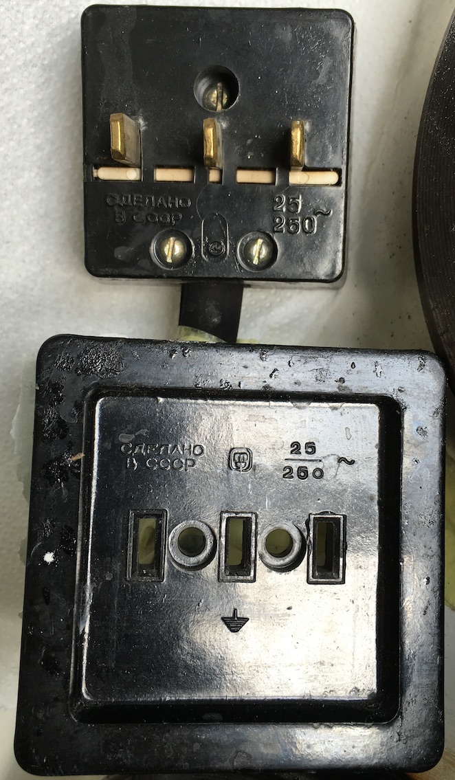

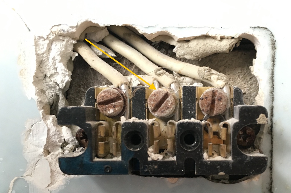

Küsimus lasnamäe korteris oleva pliidi originaal juhtmestiku kohta. Uue pliidi tõttu tuleb juhe koos pistikuga välja vahetada. Seinast tuleb 4 eraldi juhet:
Spoiler
Vana pisik on 3 sooneline ning sinna keskele läheb seinast millegipärast 2 juhet. Kirjade järgi peaks see maandus olema:
Spoiler
Keegi oskab öelda, kas see on tõesti ikka nii, seinast tuleb maanduse jaoks 2 juhet? Ning ülejäänud 2 juhet - kuidas vahet teha faasil ja nulljuhtmel?

Ma arvan, et see on 3 faasiline ja maandust üldse pole. Eriti kui tegemis nõukaajaga.
Kuigi ühendus seda väidet ei kinnita
Pead üle mõõtma testeriga
See pistikust pistikusse teoorial on mõte sees

Siin paneelikas küll maandust pole

Ärge ajage segamini maandust ja nulli. Null tuleb alati sisse kuigi tõsi, põhimõtteliselt võib mõni konkreetne tarbija võtta toite ka faaside pealt ja nulli mitte vajada.
Konkreetsel juhul tundub, et pliidile tuleb kaks faasi ja null ning kõige tõenäolisem põhjus miks nulli kaks juhet tuleb on see, et üks tuleb sisse ja teisega viiakse null kuhugi edasi

jajahh...paneelmajas korterisse 2 faasi
ja nulljuhti pole olemas. On neutraaljuht

| Korterisse läheb tõenäoliselt ikka kolm faasi, lihtsalt see konkreetne pliit kasutab kahte

no see on siis küll midagi uut, kui nõukaaja kaabeldusega läheb korterisse 3 faasi
püstakus oli jahh 3 faasi ja see oli jagatud korterite vahel.

Pistikule pressitud maks pinge on 250V, seega tavaline üks faas, üks neutraal ja üks maandus. Lihtsalt võimsam pesa ja pistik suure voolutugevuse talumiseks (maks 25 A lubatud, seega pliit võiks olla kuni 5,5kW.)
Muidugi kindel saab olla alles siis kui üle mõõta.

no ehk Tallinnas aga see konkreetne pistik on 1 faasijuht, 1 neutraal ja 1 PE-juht. Kui oli pliidil 3 faasi siis pidi olema 4'ja klemmiga

Etz
HV Guru
liitunud: 27.01.2005
06.08.2016 22:45:54
| Jerry kirjutas: |
| no ehk Tallinnas aga see konkreetne pistik on 1 faasijuht, 1 neutraal ja 1 PE-juht. Kui oli pliidil 3 faasi siis pidi olema 4'ja klemmiga |
Jah, need on siis nelja klemmiga, sellised pistikud:

| Jerry kirjutas: |
Lasnamäe paneelikates ikka enamasti tuleb kolm faasi sisse. Üks faas tuleb seal, kus oli ette nähtud gaasipliit.
Aga tee mulle selgeks, miks tehniliselt ei võiks pliit kahe faasiga olla? Näiteks ühe faasi pealt plaadid ja teise pealt praeahi vms. See et tänapäeval nii ei tehta pole näitaja, nõukaajal tehti igasuguseid imeasju.

Võib küll olla kahe faasiga, aga need konkreetsed pliidid siiski olid 220V ühefaasilised. Antud pistik ja pesa ei ole ette nähtud 380V jaoks, nagu on Etzi antud pildil olev pistik. Oleks pliit kahefaasiline, siis oleks kasutatud 380V pingele ette nähtud pistikut.
(nõukaajal oli ühe faasi pinge 220V ja kahe faasi vaheline pinge 380V; praegu on 230V ja 400V)
Näiteks tehti nõukaajal ka kahefaasilisi vahelduvvoolu-keevitusaparaate (ma praegu kasutan üht sellist).

Ei, see pistik võib olla nii, et on kaks faasi ja null. Ja pliit võib kasutada näiteks ühte faasi ja nulli plaatide jaoks ning teist faasi ja nulli praeahju jaoks. Ehk siis otseselt kahe faasi vahelt toidet ei võtagi.

Etz, vot see on nõukaaegne nn jõupesa. Selle pesaga peksaks ma ämma(võibolla), kui mul ta veel elus oleks

ma pidin paigaldama ühe led valgustite paigaldise ühele riiulile, mille alla oli elektrik vedanud lüliti alt eraldi juhtme. kohalik "lapseisa" oli seal enne juba midagi paigaldanud aga jäänud hätta. pannakse mulle ledid ja adapter lauale, et värk.. alustan siis algusest, pruun, näitab indikaatoriga kenasti tuld kui lülitit vajutada. panen adapteri külge, voolu ei tule adapterist.. rabatakse mul adapter käest ära, et noh, katki nagu eelmine ja pandi padavai poodi.. tagasi tuldi sealt mingi valmis süsteemiga.. ühes pistikus töötab, selles mitte.. mõõdan uuesti ,et kas voolu on või mitte.. indikaator näitab, et on.. kuskilt on lahti, vooluringi ei teki.. hakkan siis seda seinapesa lammutama, kus klemmliistud väidetakse olevat ja tuleb välja, et lülitist tulevad sinised on omavahel ühendamata. mõlema juhtme otsas on klemmliist aga kokku pole neid pandud.. panen ühe klemmiga sinised kokku ja kõik toimib nagu peab.. eelnevalt on kaks adapterit selle st tulenevalt vigasteks kuulutatud, ühendusi tegema oli tellitud paberitega elektrik..
Markos,
mu lingitud pildil on võimalikud ühendusskeemid. uutel pliitidel on küljes ainult selline ühenduspesa:
Spoiler
seal pead siis selle joonise järgi ühendama tulenevalt olemasolevast kaabeldusest.

laurx, uutel pliitidel on mu teada kaasas ühendussillad, mida saab siis kasutada 1P ühenduse korral. Tavaliselt on need pundis selle N klemmi all

| Jerry kirjutas: |
võin küll eksida (viimati sai kuskil paneelikas uusi kaableid veetud oma 10 aastat tagasi ) aga mu meelest läks see peenem nö maandusjuhe mingisse teise pistikupessa. Vist oli isegi suht lähedal sellele pliidi pistikupesale. |
Tänud See on tõesti vist põhjus, miks see 4. juhe seal on.
| elukaz kirjutas: |
No kamoon, kui ei suuda kindlaks teha kus juhtmes on faas ja kus ei ole siis rohkem ei näpi |
Kui multimeetrit/voltmeetrit käepärast ei ole ning juhtmetel puuduvad markeeringud, kuidas siis kindlaks teha, millises juhtmes faas on? Ise lootsin, et äkki vana pliidi pistik oli piisavalt standardne, et selle järgi saab aru kus on faas ja kus on null.
Õnneks on mul aga multimeeter olemas ning eks see tuleb nüüd kaasa võtta.
Näiteks tehti nõukaajal ka kahefaasilisi vahelduvvoolu-keevitusaparaate (ma praegu kasutan üht sellist). |
Ei, see pistik võib olla nii, et on kaks faasi ja null. Ja pliit võib kasutada näiteks ühte faasi ja nulli plaatide jaoks ning teist faasi ja nulli praeahju jaoks. Ehk siis otseselt kahe faasi vahelt toidet ei võtagi. |
Ainult juhul kui keegi segane on juhtmed ringi ühendanud peakilbis ja pliidi ilma maanduseta jätnud. Päris kindlasti ei ole selline variant võimalik ei pliidi tootja poolt, kes on pliidile sellise pistiku külge pannud, ega ehitaja poolt, kes on sellise pesa seina külge pannud. Põhjus väga lihtne - sellisel pesal/pistikul on keskel maanduse klemm ja lisaks sellele on ainult 2 klemmi. Sinna saab "legaalselt" ühendada ainult ühe faasi ja neutraali, kui järgida pistiku lubatud maksimumpinget.
Kaks faasi, kui seda piirangut ignoreerida - see pole ka väga hull temp, aga ametlikult sellist asja kindlasti ei tehtud.
Aga ainult segane jätab pliidi ilma maanduseta. Maandust ja neutraali aga mingil juhul väljaspool kilpi kokku viia ei tohi, see oleks isegi hullem kui maanduseta jätmine.

Nojah, millegipärast arvasin, et seal keskel on neutraal ja maandust pole kuna nõukaajal enamasti maandust ei olnudki. Kui oleks pidanud ise seal midagi ümber ühendama hakkama, siis oleks kontrollinud, mis sealt täpselt sisse tuleb, aga kui konkreetset pistikut ei tea, siis pildil nelja sama värvi markeerimata juhtme puhul võib igasuguseid asju oletada.
Aga nüüd siis saan aru, et tegemist on nõukaaja sellise pistiku suurema vennaga.

Nii võimsat asja nagu suur elektripliit ikka nõukaajal ilma maanduseta ei jäetud. Aga jah, see pistik on selle pisikese suurem vend. Need pisikesed kolme klemmiga olid äärmiselt nigela konstruiga ja kippusid järjest ära põlema juba võrdlemisi väikeste koormuste puhul. Pagan teab, palju maju on nendest põlema läinud.
