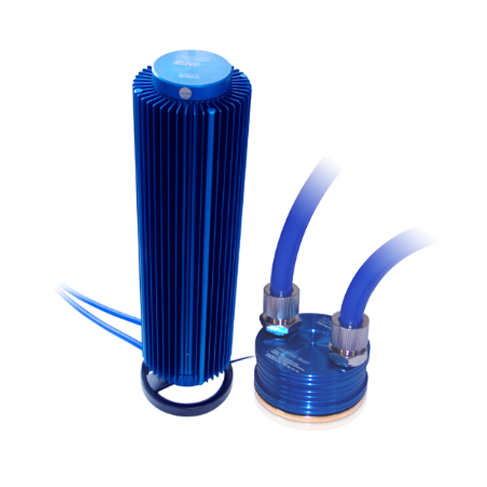

Naljakas jah, kunagi 2008-2013 sai rohkem tegeletud. Vaatan just, et kohe kohe saab 10a kui pole siia teemasse enam postitanud icon_eek.gif Aga ei lase sel täis saada, nüüd 5800X on mõned kuud jälle vesijahutuse all. Seekord, siis Kraken X73 AIO.
src zalman.com
Kommentaarid: 117 loe/lisa Kasutajad arvavad:  :: 0 :: 0 :: 102
tagasi üles
Auron
HV Guru
Auron
liitunud: 19.08.2003
Autoriseeritud ID-kaardiga
sõnum 27.11.2022 20:24:26 vasta tsitaadiga
RassK kirjutas:
src zalman.com
Mul oli säänseid reserator plus'e 2tk - üks prose peal ja teine GPU peal - nö. passiivjahutus icon_biggrin.gif

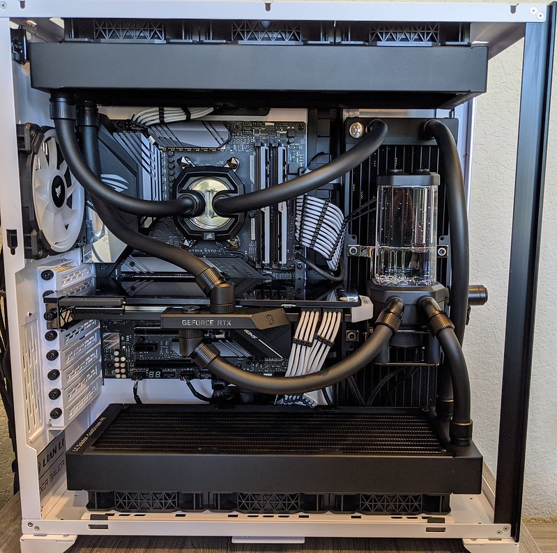

Plaanis selline järjestus teha...mis pidi peaks vendid puhuma? sisse kõi? Välja imema panna pole vist eriti tõhus variant?

alt sisse, ülevalt välja. kui õhust puudu jääb, pane radikate teistele külgedele ka vendid icon_biggrin.gif

londiste kirjutas:
ülevalt sisse ja alt välja ei või? kopp ees juba sellest tuulest mis näkku puhub, isegi kui arvuti on päris kaugel lauast

soe õhk tahab vägisi ülespoole tõusta. eks võib ka vastuipidi aga see on vähem efektiivne icon_smile.gif

on keegi testinud ka kui mõlemal pool radikat on vendid? kõigi eeldustega pole erilist vahet ma arvan...

oleneb.
ma sain näiuteks 480 radika peal ventide rpmi 800 pealt 500 peale lasta sama tulemuse saavutamiseks icon_biggrin.gif

londiste kirjutas:
oleneb.
Ma ei saa VR-i ja 4090 kuidagi alla 1100 lasta 3 radikaga ja pump peab ka veel 4000 peal olema, siis on temp 56-64

Kui kompuuter põranda lähedal on, siis teoreetiliselt ülevalt sisse - alt välja ei tolmuta sisse kaa nii palju.
