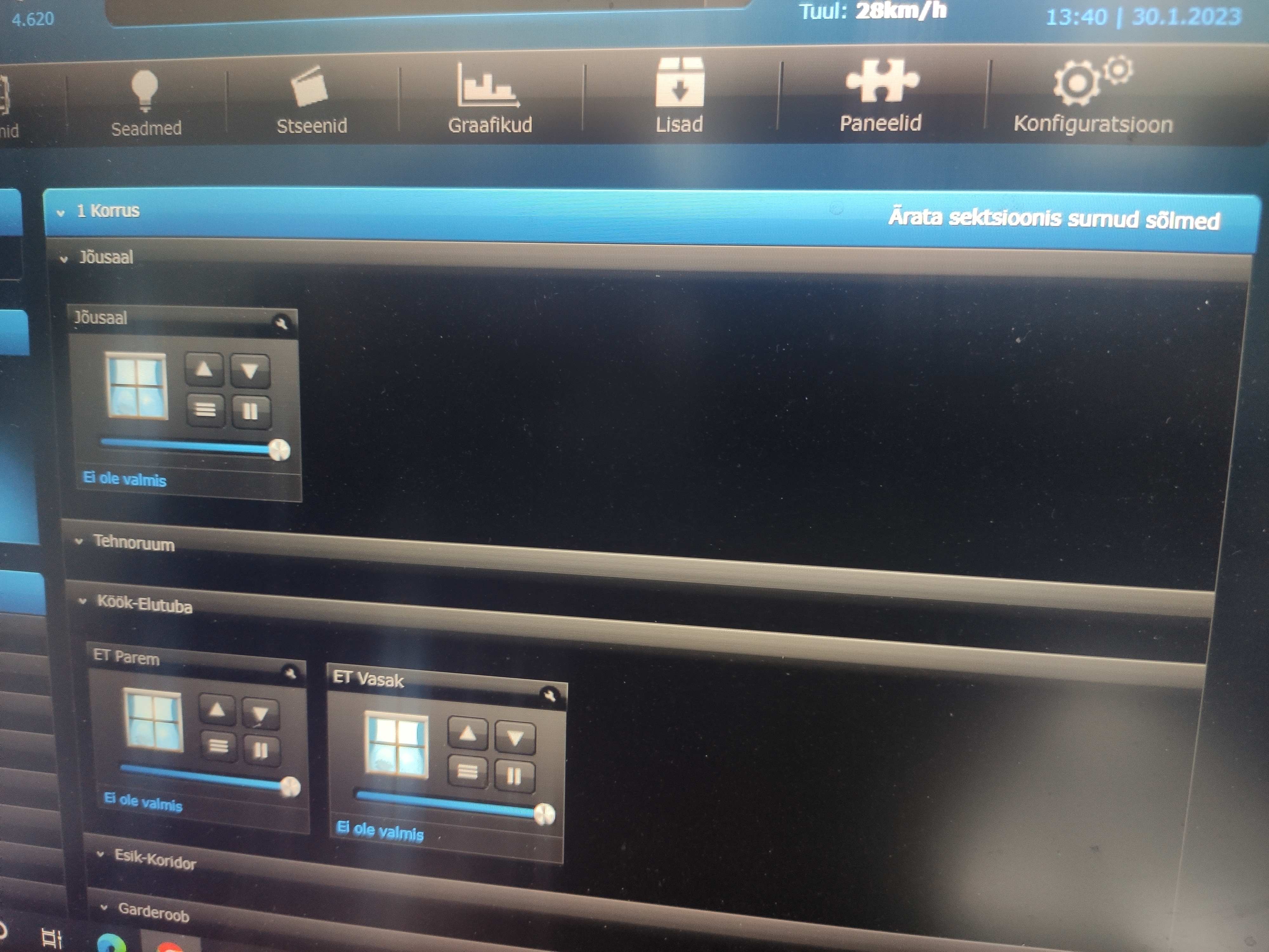

Noo nii Fibaro Gurud, paluks abi!
Ma ise pole Fibaro asju väga näppinud, aga tuttaval mure, on Fibaro HC2 keskus ja zwaveiga aknakardinate mootorid (mitu erinevat tuba). Keskus ühtegi mootort enam ei näe, juhtida ei saa:
https://www.upload.ee/image/14884316/1675085789775.jpg
"Ärata sektsioonis surnud sõlmed" nupp ei tee miskit. Toite resetid seadmetele tehtud, ei olnud abi. Kas on olnud juhuseid, et HC2 zwave osa lakkab töötamast? Kas seda annaks kuidagi kontrollida? Esimene aknamootor üsna keskuse lähedal, peaks olema levis ja süsteem on ju kunagi töötanud.
Kõik menüüd ja nupud sai läbi klikitud, aga ei leia isegi nuppu, kust saaks uusi zwave seadmeid lisada, keskusele restarti teha, fw upgdarida teha vms. Kas võib olla, et paigaldaja (kes kõnedele ei vasta) on maja omanikule teinud alamkasutaja, kel seadistamise õigused puuduvad? icon_rolleyes.gif

reimsss, kui softi uuendamise nupp (ja uute seadmete lisamise oma) nähtav pole, siis on jah piiratud kasutaja.
Uuendamise nupp on vist ainult siis nähtav, kui on mida uuendada aga seadmete lisamise ja eemaldamise nupp peaks olema vasakus tulbas:

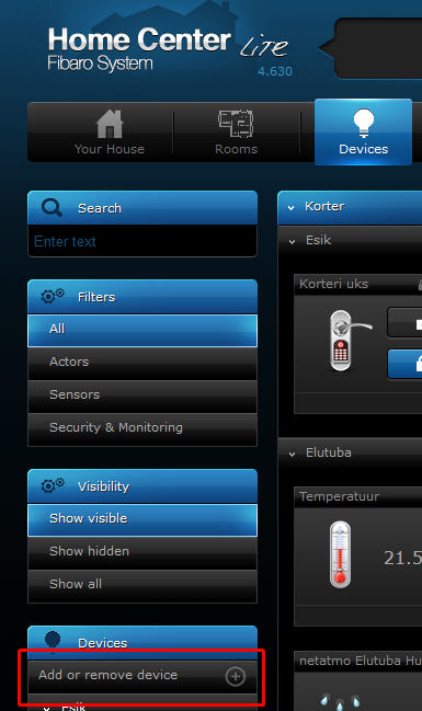

See pilt on ja tavakasutaja vaatest, saad selle järgi aru et seadmete juures ei ole X märki. See info seal all "ei ole valmis" näitab et seadme konfiga on midagi nässus.
