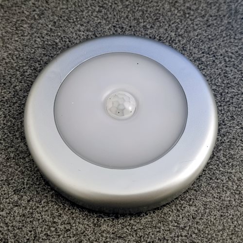

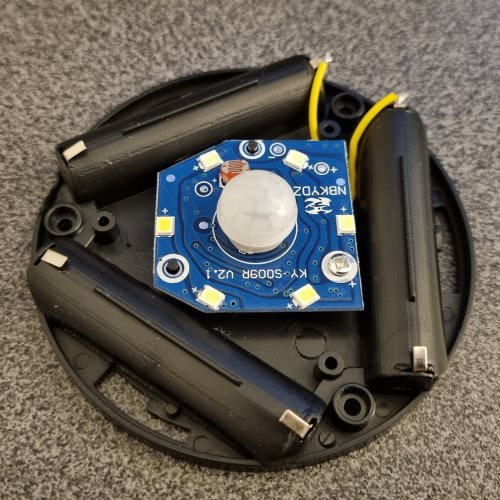

Liikumisanduri puhul on kõva vahe, kas liigud selle suunas või risti.
Võiks olla küll pisemaid/diskreetsemaid PIR jubinaid. Vahepeal olnud mõte panna vannitoa valamu kohal kohtvalguse LED-riba juhtima selline hiina kapivalgusti. Korpus minema, LED-id maha joota, väljundiks väike SS relee (saaks ka smart implanti panna) ja võibolla ka püsitoitesse, kuigi see kestab ka iseseisva valgustina patakatega päris kaua. See-eest valgustab selles funktsioonis liiga lahjalt. Mingi pimeda kapi või sahtli elementaarvalgustina samas igati ok. Võimalik muidugi, et otsides leiab ka valmislahenduse, kuigi vaevalt sellise dirt cheap hinnaga.
Spoiler
See konkreetne oli mul mitu aastat samade patakatega metallist garaažiukse siseküljel, nii et kui uks pimedas lahti teha, saab mugavalt millegi otsa koperdamata lülitini liikuda. Seal võiks ka muidugi põhivalgustust automatiseerida, aga noh, "ajutine" värk.
