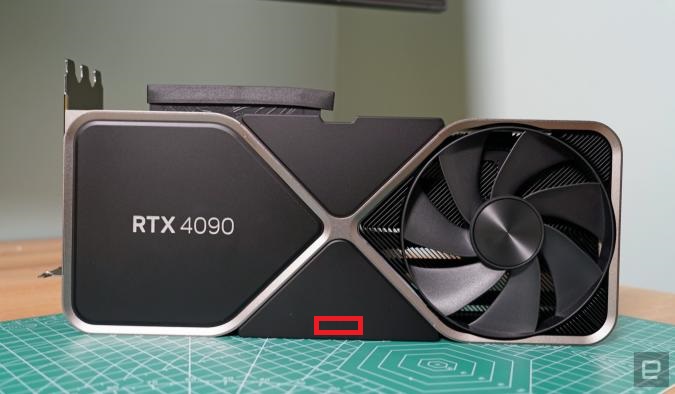

Kas lahendus ei võiks olla, et voolupistik oleks kaardi nö. all ja näiteks kuskil kahe vendi vahel kus PCB ju lõpebki? icon_rolleyes.gif
a'la
Spoiler Spoiler Spoiler
Ei peaks väänama päris ümber kaardi ja kellele vertical mount siis oleks samuti päris peidus.

rmc, Pole küll PCB insener aga pakun, et nö allosas tekiks probleem PCIe signaalidega mis sealtkaudu juba jooksevad. Ei tea kuidas mõjutaks neid see, et voolurajad kah sinna panna.
Auron, Kui sa mõtled seda pildil punasega näidatud ala, siis see ju hetkel oleks veel kehvem lahendus. Sest pildi järgi oleks see nö üleval. Kas sa pidasid silmas pigem seda?:

Tomorrow, punasega jahh - paintiga kibekähku tegin icon_biggrin.gif Mõte jahh sama nagu su pildil, et siis ei oleks ots korpuse aknapoole kust ta tuleb väänata alla ja siis veel tagasi. Lihtsalt sea l keskel peaks olema siis miski cutout PCB'ni jahutuse paksuse jagu. Kui praegu on ühendus PCB peal nö. 90 kraadi siis oleks otse.
Muidugi see kuradi 4xPCI-E to 12pin adapter on õudne pornuhhin icon_biggrin.gif aga kui tuleb dedicated kabla otse PSU'st siis juba pohh.Samas ilmselgelt mingi korralik lahendus võiks olla kus enam high end kaartidele ei peaks 3-4-5 PCI-E x8 ühendusi panema vaid oleks üks ässem kabla. Mis nad kõige lihtsamalt teha saaks - teha praegune pesa suuremaks, et oleks tummisemad klemmid ja jämedama juhe?

Lugesin, et Nvidia andis ise ette specid, mille järgi adapterid teha. Või noh specid siis tehasele, kes neid vorbib.
Asi pidavat nii tõsine olema, et The Leatherman, pidi ise sõitma kohale tehasesse, kus asju tehakse, et seal parem disain ette anda ja praegune tootmine üle vaadata... ei tea kui tõsi see on, kuid tegu ei ole hetkel lihtsalt "ikka juhtub", vaid ongi sitt disain adapteril, mille Nvidia ise tegi selle connectori jaoks! Ning siis pannakse see connector ikka väga mõtetusse kohta kaardi PCB'l thumbs_down.gif
Kui eesmärk on ilusam visuaal kaardil siis see adapter võiks olla muus kohas, ning kus see painduma väga sei saa.
