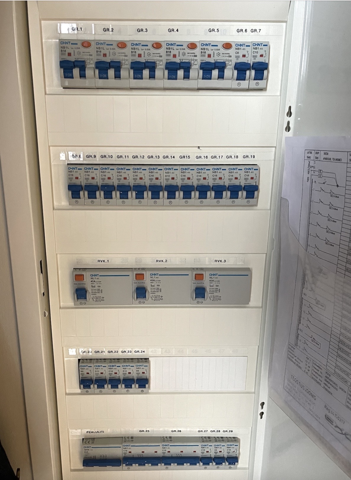

Suure huvi rahuldamiseks:
Spoiler Spoiler Spoiler

Ja kõik algas lühises toiteplokist, mis kaitsme välja lööb ja abipalvest see vigane plokk lihtsalt arvutis vahetada uue vastu... icon_biggrin.gif Abi asemel nõutakse aga küsijalt kaitsme parameetreid, kaitsemte vanust, õigekeelt ja mida kõike veel... Järgmiseks hakatakse nõudma hoone, tänava ja asula projekte? Teil inimesed on ikka kupli all kõik korras?
