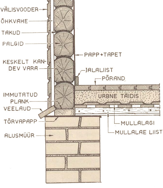

Neile tuleb sepavasarat tutvustada. Kui sellepeale kõik pulbriks muutub, pole ellujäänutel enam midagi järada. Probleem lahendatud icon_lol.gif

Toredad tegelased...mürk selge kui väljaspoolt närivad. Garaaži lasin lihtsalt raidi täis, seal pole ühtegi. Aga üldiselt on nii, et nendest puidusatikatest kubiseb kõik küttepuit ja ka kehvem saematerjal.
Kuskil rääkisid mingist spetsiialsest küünlast/tossust. Lähed kodust ära paariks päevaks ja lased mõjuda.
Ma puukuuris pinseldasin selle spets vahendiga ja siis hilhem mingi saksa puidukaitse selga (ka seal õrnalt mingit peletit sees). Vanasti värviti puit mingi räige värvikihi alla ja siis sinna ei läinud.
Lisaks kindlasti on need erinevad puidukahajurid igalpool kus jäetud puidul koor maha võtmata.

lai maailm kubiseb igasugustest vahenditest aga vedelike tellimisega eestisse on paras kepp.
eesti firmad kes kahjuritõrjega tegelevad pigem üritavad täisteenust pähe määrida,
mitte ei müü lihtsalt mürki.
ma olen selleks liiga vaene, et maakodusse ülemakstud experte telllida icon_biggrin.gif

Nojah, mingi seeneproov oli 60€. Oleks võinud kanistri bensiin osta ja tikud...
Eks proovi kellegi käest arvamus saada sellele kahjurile.
Ideeliselt see mööblikahjur on paikne. See ei ole üle terve maja. Samas ma lõpuni ei teagi kust garaaži sai (kas kapp ise oli saanud elutegevust juba ammu või sattus männilaudadega(koor oli neil võtmata).
Samas kuna -21-30 külma on vähe, siis see ilmselt saab suuremaks probleemiks nagu Saksamaal.
vaatasin expertide analüüside, kohalesõidu, diagnoos ja mürgi hinda ning
otsustasin põrandad üles kangutada, viskasin lõkkesse ja lasin betoonpõrandad valada icon_biggrin.gif

Kui niiskust maha ei saa siis on ainult aja küsimus kui puit ära süüakse. Mürgiga võib natuke edasi lükata aga sedagi ei saa igale poole ligi. Ja päeva lõpuks kõduneb süvaimmutus ka läbi, vähemalt meil saadaolev.

arusaadav, kuid ega mul aidaseinaga pole midagi ette võtta, et õhuniiskusest pääseda icon_rolleyes.gif
varem arvasin, et raiped on seal juba ära surnud, kuid ma lihtsalt ei pannud pudi tähele
aga nüüd naine võõpas aidaseina tumedaks ja ilusasti on nüüd seinal näha see hele pudi mida tõugud aukudest välja ajavad icon_evil.gif

Tõrv võiks isegi ebameeldiv olla, samas vene aja lakist sõid vabalt läbi.
Ehk igasugu aknaraamid ja puitmööbel(isegi vineerist läheb)

Aidas peab õhk läbi käima, et palgid kuivad püsiksid. Muidu hakkad varsti aita tõstma, et palke vahetada. Betoonpõrandast pole tolku miskit, pigem hoopis vastupidi, hoiab head niisket kliimat. icon_smile.gif

betoonpõrand sai valatud hoonesse mis on tuhaplokkidest.
ait on alt tühi, toetub 2m vahedega kividele
ja sein milles tõugud nagistavad on kaetud üle 1,5m laiuse räästaservaga.

närivad kõike ei pea pehme olema. Lisaks betoonil pole häda midagi, eriti kui all korralik drenaaž või võimalik kaldeid and hoonest eemale. Tihti hoonete põrandad jäänud 100 aastaga kuhugi auku.

Enne oli ka võõbatud? Värv ei lase hingata, kui vesi sisse saab siis on nagu kilekotis. Korras katusega ei tohiks muidugi juhtuda või mis seal peal on, hommikukaste siriseb seina vahele?

tegelikult kui nüüd meenutada siis tuleb meelde jah, et katus lasi selle seina kohalt läbi
kui 15 aastat tagasi koha ostsime. katus sai tollal ära remonditud, nüüdseks on uus katus.
ju need koid ikka varem kah tegutsesid aga heledaks pleekinud seinal polnud märgata.
ega ma täpselt ei teagi mida naine palkidele määris, vist mingi pinotexi toode icon_rolleyes.gif
hingamise pärast ma suurt ei muretse, tegu ikkagi praguliste palkidega ja lisaks laseb ju palkidevaheline sammal õhku läbi.
