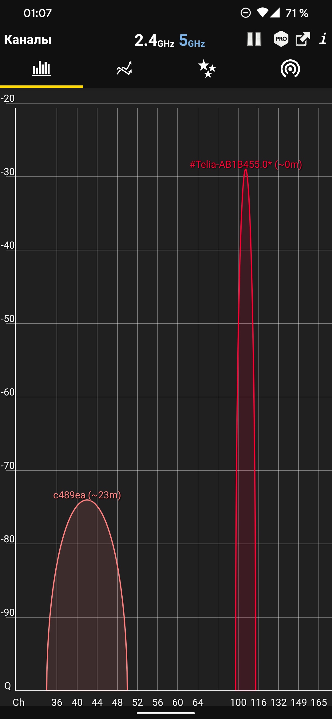

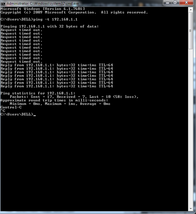

sõnum 26.04.2022 23:04:52 vasta tsitaadiga
Liitusin 3 päeva tagasi Teliaga, soovisin 100mbit uploadi, mida Elisas ei pakutud selle raha eest, anti rendile Technicolor DGA4330. Enne olin 20a. Elisa kasutaja. Uue teenusega LANi kaudu olen rahul, kiire, stabiilne, kuid Wifi-ga on mingi kamm: mõni kord algab periood kus wifi kogu aeg freezib ~15sekundiks, ja siis liiguvad andmed edasi. Kordub 5, 20, 40 min. tagant, random. Siis jälle algab periood kus ka Wifi töötab stabiilselt, katkemisi pole. 5ghz spekter puhas, olen ainuke kasutaja, olen kanaleid vahetanud, proovinud 2.4Ghz, vestlesin helpdeskiga, midagi eriti ei soovitatud, ruuteri seaded normis...Käisin vahetasin ruuteri Telia kontoris tutika vastu välja, esimesed 6 tundi olin happy, nagu aitas, ühendus tip topp, kuid öösel hakkas jälle, pidevalt, wifi märk jääb ühendatuks sülearvutis, kuid kõik tõmmatavad striimid, failid, iptv, browser - 15-20 sek. blackout, ja siis ise jookseb edasi. Kordub, kordub. Smartphone sama wifi võrgu küljes ka 404 (nii et viga pole wifi võrkaris). Samal ajal teine arvuti LAN kaabli kaudu pingib tsüklis 8.8.8.8 ilusti, ei katkenud kordagi.
Elisa, mu endine ISP, sama sülearvuti wifi kaardiga, samadel sagedustel pole kordagi katkenud. Nende modem+ruuter on veel minu käes, ja huvi pärast võrdlesin, pole probleeme üldse.
Proovisin DNSid läpparis google omade vastu vahetada, no result. Wifi Analyzer näitab spektrit ka puhtana, kogu aeg. Korter ühetoaline, levi maksimaalselt tugev, dB. Kuhu kaevata? Mida veel testida? On idee osta veel ühe ruuteri, muud brandi ja testida sellega, aga võtab aega. Hjälp=)

Lülita Telia ruuteril WiFi välja, osta AP ja pane külge.
Näiteks MikroTik hAP ac2/ac3

jaanpht, Proovi wifi sätete all band steering välja lülitada. Kui see ei aita, proovi 2,4 ja 5Ghz võrkudele eraldi nimed panna.

indrpo, A.S. - tänud, see kõik oli juba tehtud, kuid ei aitanud. Telefon ja suur tower samal ajal töötavad.. müstika.
