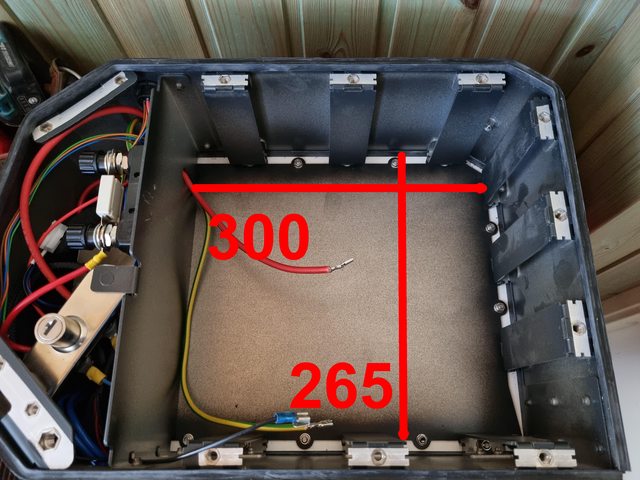

Soovitage elemente 48V LiFePO4 jaoks ja BMS sinna juurde.
Mootor 4kW
Ruumi on 300x265x145mm
Kasutatuna on saadaval just vist sinna sobiv 3 "Kadaka" akust koosnev klots, lisaks veel 2 varuelementi, 10Ah elemendid siis.
Kui see miskit huvi tekitab, kirjuta sõnumitesse või helista, teoorias on veel vist 32 elementi võimalik saada, tean veel kedagi kes ka 18650 pulkade peale läks.

Exobike kast nagu näha, paraku on see suht "retarded" mõõtudega... sinna saab XX650 purgid kaks blokki piki sõidusuunas panna kui otse nikliga lasta aga kui vasega teha siis ei mahu icon_eek.gif Teinud 2cm laiem see kast... paar aastat tagasi tegin sinna ühele inimesele 48V (14S) 57Ah LiIon aku sisse aga see tuli kolmes blokis.
KillFrenzy kirjutas:
Mootor 4kW
tagasi üles

IndrekM80 kirjutas:
Käisin millalgi selle asja disaineril külas, siis näitas ka mis elemndid seal originaalis olid mõeldud, aga ei mäleta enam.

Originaalis olid seal sees halvemal juhul mingid rõvedad fooliumkotid, paremal juhul ongi kaks "lehte" 26650 purke piki sõidusuunda sisse laotud kenasti. See oleks päris OK lahendus aga mul omal pole nii võimast punktkeevitust, et mingit 0.3mm niklit lasta.
IndrekM80 kirjutas:

IndrekM80 kirjutas:
Jep, vist olid jah.
IndrekM80 kirjutas:
Ok. Oskad sa muidu puusalt soovitada konkreesteid purke?

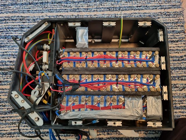

4 kadaka aku mahuks veel täpselt akukasti sisse ära.
Tundub, et 3 akut on ikka lahja sellise asja jaoks, tabloo on küll suht viitega aga õnnestus seal 41V näha kiirendades ja kontroller katkestab ära. icon_cry.gif
Pole ühtegi lihtsat moodust amprite mõõtmiseks ka.
See oli see siis toast toodud akudega. Öösel õues seisnud praeguse tempiga, asi täitsa kasutuskõlbmatu.
tagasi üles

Ära kasuta "kadaka" akusid paralleelis niimodi kui on originaal BMS. Ta hakkab läbi "discharge" pordi laadima ja seal puudub ülepingekaitse.
Külma need ei kannata selge see ja 80-100 amprit tirida pole ka mõistlik 3est akust.

IndrekM80 kirjutas:
Sa pead silmas, et laadima pannes, ei tohiks discharge otsad koos olla?

IndrekM80

sõnum 15.04.2022 14:48:35 vasta tsitaadiga
Selge. Ei ole veel laadinud neid.
Kas neljast akust oleks mõistlik või mõistlik kohe maha müüa need akud?

Ma arvan, et see ei ole mõistlik... aga see on minu arvamus. Need kadaka aku elemendid ei kannata voolu eriti. Sinna tuleks ikka midagi korralikumat teha. Kui juba 3 akuga ei kannatanud sõita siis ega see neljaski imet tee.

sõnum 15.04.2022 16:18:14 vasta tsitaadiga
IndrekM80, selge. Tänan.
Siis need maha müüa ja nuputama midagi asjalikumat.

Üks esimesi laiemalt levinud LiFePO4 akusid Maarjamaal. Kodanik Tarmo Kadakas (loodetavasti ei eksi eesnimega) müüs neid teiste seas, sealt see nimi tuligi.
Üks 10a tagasi sõitsin ise ka sellisega ja esimeste külmade ilmadega sai selgeks, et see asi 25A (goldenmotor) kontrolleri juures ei ole pädev. Sooja ilmaga veel käib aga külmaga hangub ruttu ja degradeerub see aku ka kiiresti kui niimoodi ampritega piinata. Mingile 250-500W mootorile paras panna, mitte rohkem.
