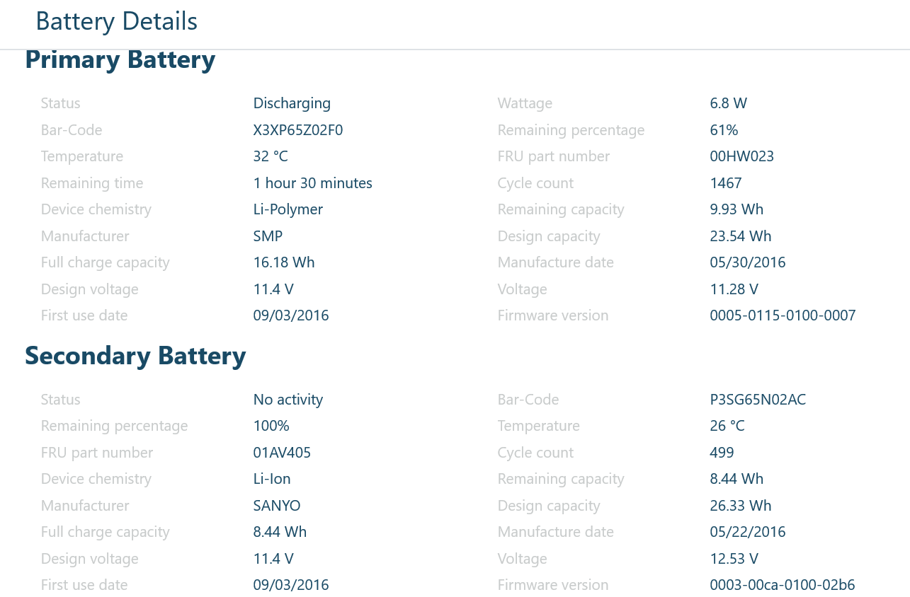

No üks aku on omadega läbi - mahutavust enam pole. Arvatavasti sellepärast pildi taskusse viskabki, kui sinna ümber lülitub.
Huvitaval kombel see 1467 laadimistsüklit läbi teinud aku on paremas seisus. Ja miks üks on LiPO, aga teine LiIon aku? Originaalis peaks mõlemad LiPo või LiIon akud olema.
