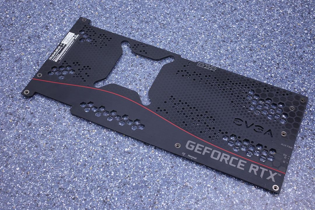

Antud kaardi tagaplaat on selline .
Mis arvate ja mille abil see plaat sinna üldse kinnitada? Kui näiteks neid gelpade (sry kui valesti kirjutan), siis kas see hoiaks kinni antud plaati näiteks kui kaart oleks püstises asendis?

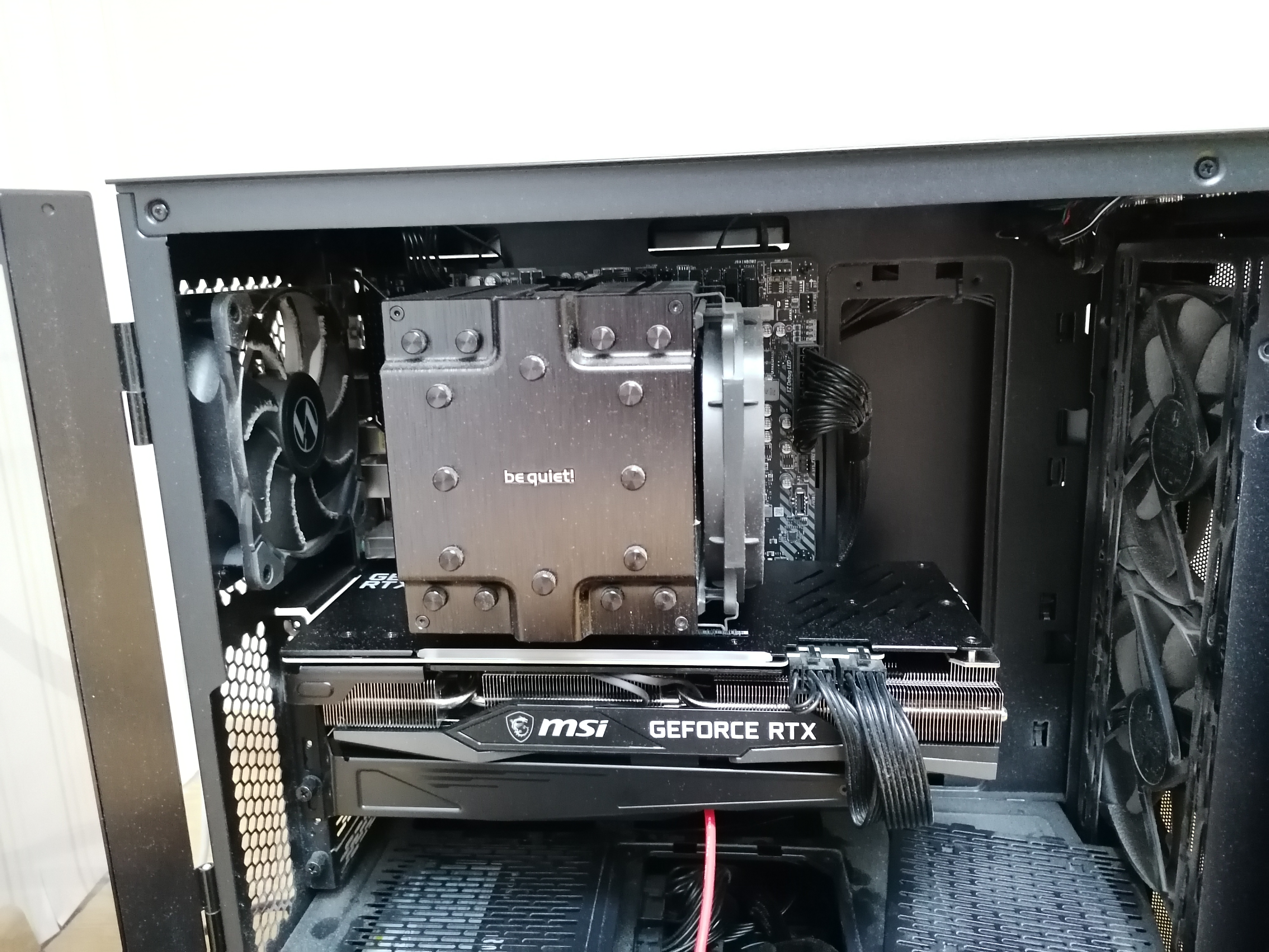

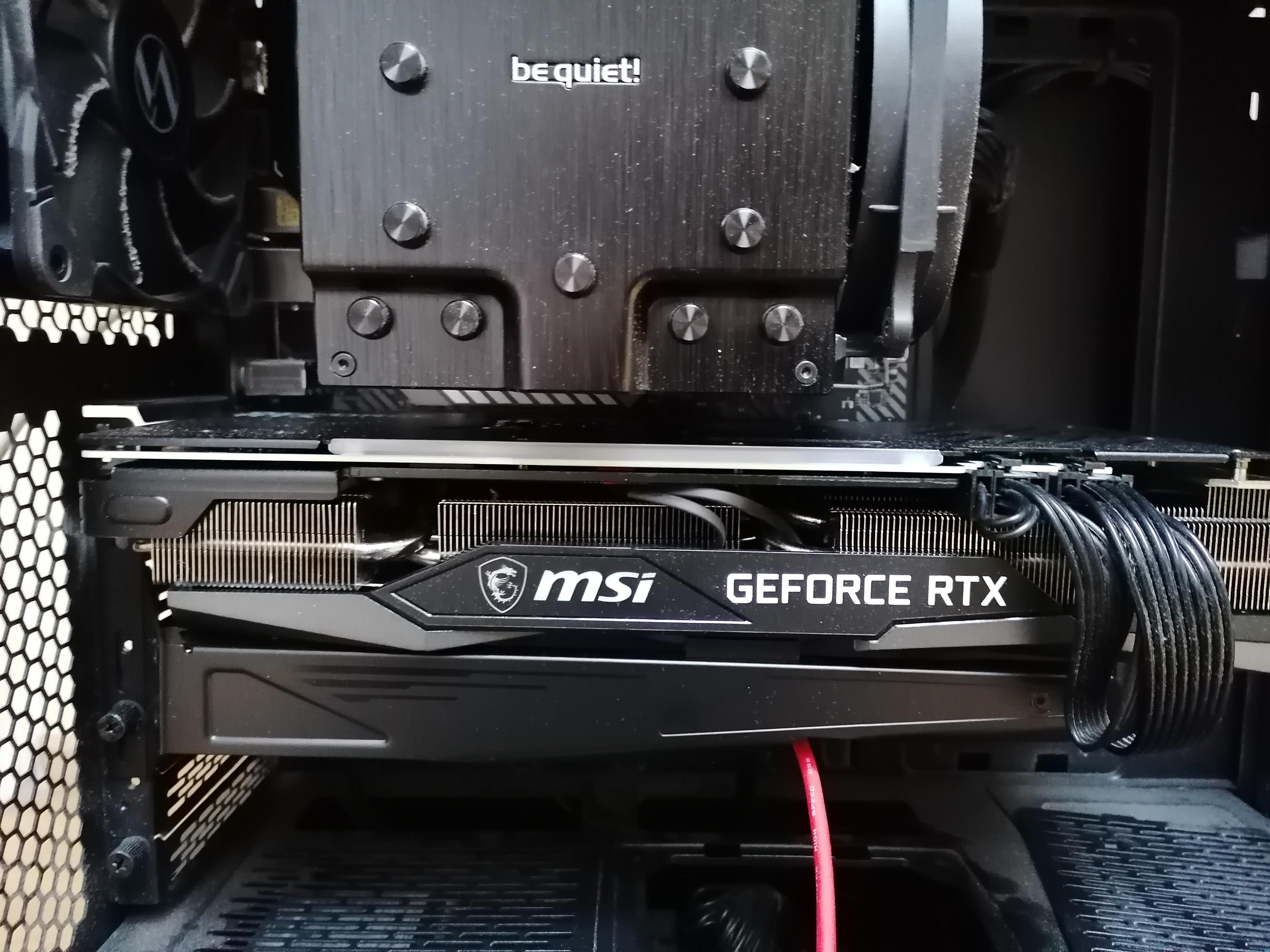

Saadan arvutist ka ühe pildi. Seal pole eriti palju ruumi kahjuks. Seega peaks CPU jahutuse downgradema. Pole vist nii suurt vaja ju? Teine variant on proovida riser osta ja vertikaali tõsta.

lased oskajal mehel sinna augud puurida ja keerme ka sisse lasta, juhul kui seal juba ei ole

Wordmc9, Et need gelpadid pole päris nö kahepoolsed teibid, millega mida iganes seina külge kinnitada jah? Selle peale poleks tulnudki, et kaart nii modida aga hetkel seda teha ei taha. 10 aastat garantiid teoorias õhku lastud icon_smile.gif
Kui kaart oleks horisontaalis nagu pildidl, nii et gravitatsioon peale vajutab, siis peaks vast ok olema. St kukkuda nagunii kuskile pole aga kas mingi surve peaks olema?

Ruumi osas vist leidsin lahenduse.
Mõtlesin, et vesijahutus on keeruline süsteem, mis koos kastiga kaasas käib aga saab ka sellise mugava vidina võtta!

Koos ongi soojem. Bequiet'i asemele Aio, aitaks vast kah.
