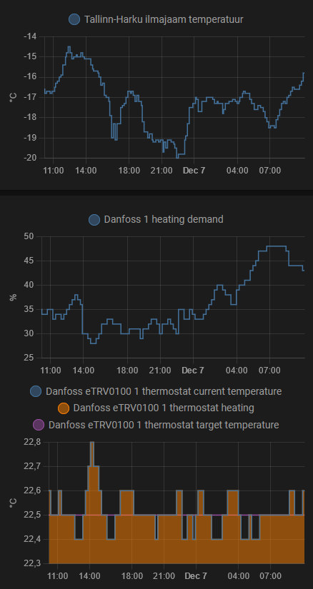

sõnum 06.12.2021 10:07:36 vasta tsitaadiga
See, kas näitab radikas juures paar kraadi kõrgemat või mitte tundub vägagi sõltuvat peast, selle asetusest ja ehk ka mööblist selle ümber.
Omal toa nurgas näitab Danfoss Ally pea identset temperatuuri toa vastasseinas oleva termomeetriga.
Eelis digitaalsel on jah selles, et see oskab paremini stabiilset temperatuuri hoida.

rex kirjutas:
Õpivad ja kalibreerivad endale tõesti ruumi ja radikapinna suhte, küttevee temp'i ja -hulga? Ehk kaudselt siis asendid, millise ventiili avatuse juures hoitakse, kus juurde köetakse ja kus jahtuda lastakse? Pidevalt sujuvalt ka välistemp'i arvesse võttes?
TRV teab vaid toatemperatuuri ja ventiili avatuse astet. Toimub pidev kalibreerimine, et vastavalt muutusele enamvähem paigas hoida tulemust.
24h graafik näiteks (ilmajaam on ~2 km kaugusel):
Spoiler Spoiler Spoiler
tagasi üles
