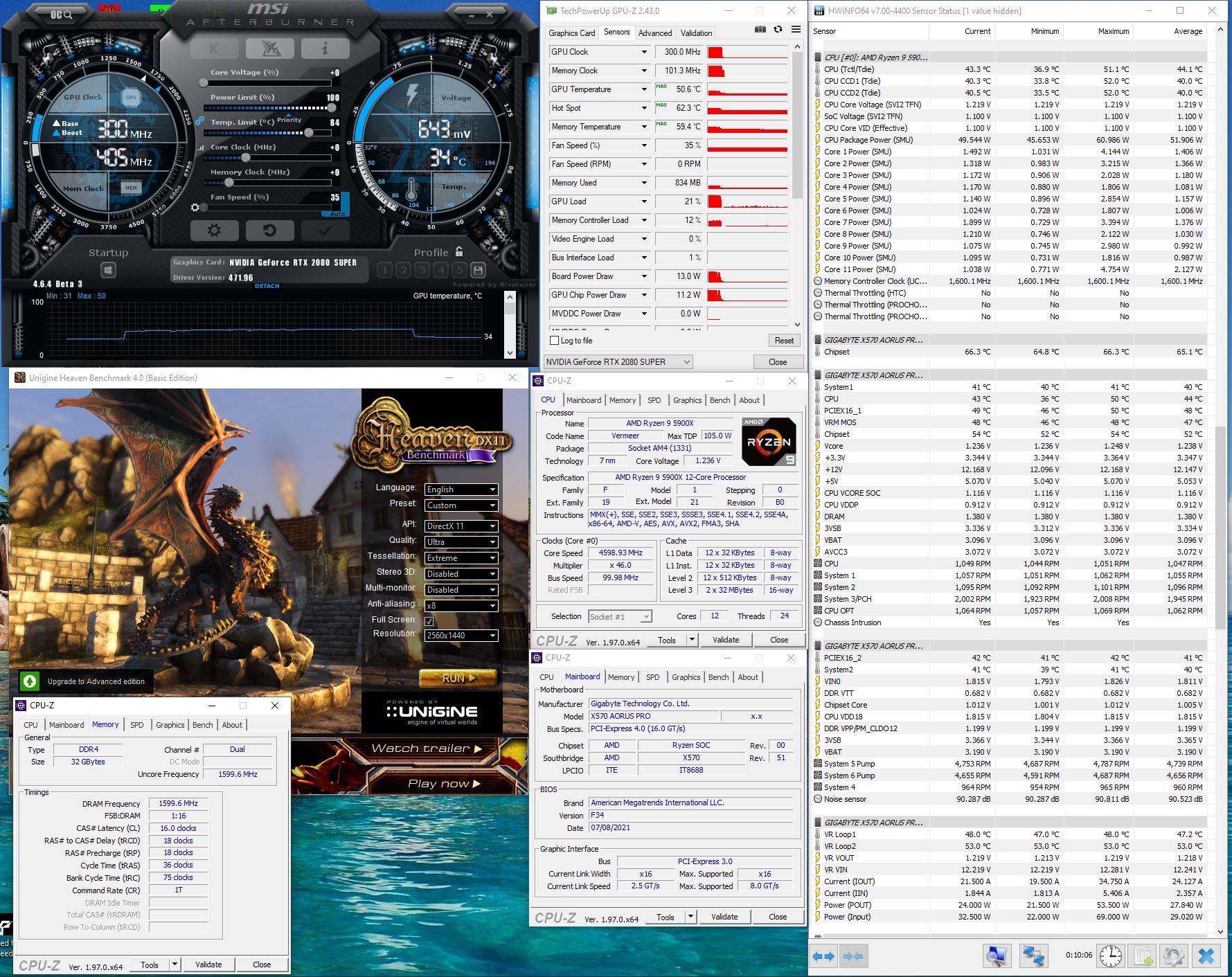

Aga kuidas kahest lisaradikast abi polnud? Arusaadav, kui 5900x oma pbo ja crazy voldiga sama kuum aga video puhul ka tempid ei langenud? Vôi peaks ju saama samade tempide saavutamiseks vente aeglasemalt jooksutada? P12 vendid peaks ju kenasti jahutama.
Táitsa vinge build, pole just palju kaste kuhu niipalju 360 radikaid mahub seda enam mõisyliku hinnaga olen ise pikalt p5 kasti kasutanud aga oleks aeg midagi muud võtta sellel nii gimp rad support.
Ei kujuta ette miks kasu ei olnud. Ma ise ka mõtlen, et milles jama. Video ka samamoodi soe nagu enne. Jääbki mulje nagu jahutusvõimsus ei paranenud. Ilma paneelideta on ka veidi parem tulemus aga see oleks imelik kui peaks praegu hakkama paneele maas hoidma et paremat tulemust saada. icon_rolleyes.gif
Võtsin temp sensori ka ära kuna XE360 ilma adapterita lekkimata olla ei tahtnud eriti. icon_smile.gif Üsna kindel et vedeliku temp on ka veidi kõrgem hetkel.

flow rate?
video on 2080? selle soojuseralduse jaoks on kardetavasti su algnegi setup pigem overkill icon_smile.gif

londiste kirjutas:
flow rate?
2xD5 peaks olema piisav, et tagada piisav flow rate. Pilt ja mu tekst ütles seda juba enne. icon_rolleyes.gif

Mis need tempid sul siis on ja mis pumba/ventide seades ?

pots4t4j4 kirjutas:
Ma olen nii palju erinevaid settinguid proovinud ja tulemused pole meeles. Ütle, mis settingutel tulemusi soovid ja siis võin lasta. icon_rolleyes.gif

Lase kasvôi heaven benchi 15 min ilma capita see soojendab korralikult.

pots4t4j4 kirjutas:
Meeter arvutist näitab termomeeter 27c.
5900X 1,225v all core.
Pumbad on hetkel max, et süsteemist täielikult õhk välja saada.

Prose ju täiesti fine mul idleb ka kõrgemal icon_redface.gif GPU blocki oled proovinud uuesti paigaldada ? Mul peale 20 minti heavenit gpu 60c+ ja prose 80c+ D5 oli küll 2000rpm ja vendid 500 lisaks arvuti on kuskil põrandal seina ja laua vahel ega seal palju ruumi hingata pole, vähemalt coilwhine ei kuule ja arvutit samuti mitte ja tagatipuks veel häda vendid on pull mitte push ja suht useless 500rpm peal pushima ka ei saa panna sest kast ei toeta 540 radikat ja vastu seine pole ka môtet puhuda, kokkuvōttes peaks oma kasti minema viskama ja uue vaatama.

pots4t4j4 kirjutas:
Prose koormamiseks on ju teised programmid. icon_smile.gif All core oc tõttu ei teki lambi boosti tõttu kõrgeid temperatuure ka. Mul oli mingi viga skriini tegemisel, lasin kogemata liiga lühikest aega. Uuesti lastes läks gpu, hot spot ja mem 2c kõrgemale. Olen küll seda plokki uuesti paigaldanud. Isegi kryonaut on vahel hetkel aga see on Gigabyte-i enda toodang ja plokk on alumiiniumist. Peaks ka 500rpm ventidega proovima. icon_rolleyes.gif

Rainer75 kirjutas:
Tere vaatasin millega tegelete siin ja mõtlesin,et teen ka siis mõned pildid Heaven Benchmark test ja temp icon_smile.gif
CPU https://www.upload.ee/files/13552433/Untitled.jpg.htmlu
GPU https://www.upload.ee/files/13552440/f.jpg.html
Mul Cpu ja Gpu ploki vahel on vedel metall
Kahjuks pole see võrreldav kuna radikas on õues. Kuidas talvel kondentsiga lood on?
