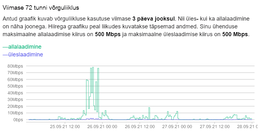

Nojah, aga tavainimesele enamasti piisabki ju sellest? Vaatasin siin enda viimaste päevade graafikut, kahjuks 30p oma ei näe. 'Piik' on sellest, et laps tõmbas paar PSN-i mängu alla.
Spoiler Spoiler Spoiler
Graafiku järgi peaks ma kuldklient Teliale olema, maksan aga ei kasuta. icon_lol.gif

bladerunner, piisabki, et miks mitte sama raha paremat paketti kasutada? No see selleks, aga need kes vase otsas istuvad ja ei taha üle minna optika peale, puhtalt äikese pärast tuleks juba seda teha.
Ilmselt enamus ongi sellised "kuldkliendid", see ikka väike osa kellel toru koguaeg servani on sitasikutamisest või kes teab millest.

Ma ei tea kas ma kusagilt näen seda enam aga võiks pildi teha lausa...
EDIT:
Traat on sellise asetusega sees. Mõistagi kiude on üks, mitte nagu pildil kujutatud
