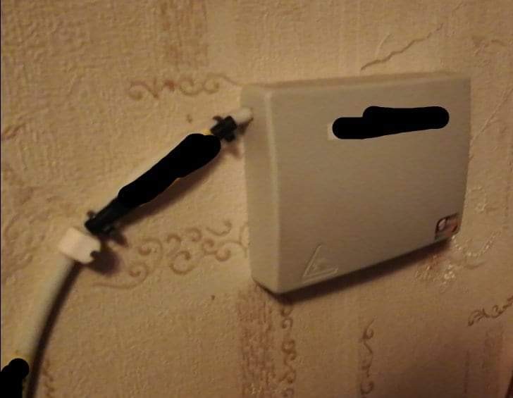

indrpo, aga kas selline asi saab olla, et olen selle liitumisega hiljaks jäänud ja teises otsas enam vabu kohti pole? mulle jäi teenindaja jutust nagu selline mulje. ei meigi senssi väga tegelikult.
selline kopsik on seinal olemas muidu toas.

Ei tahaks uskuda, et kuidagi hiljaks oled jäänud ja et nö optikasplitteris vaba otsa pole, neid saab vajadusel lisaks tekitada alati. kui mulle ps paned oma andmetega, saab uurida.
inteno võib jääda ja lisaruuter ka kui õigesti seadistatud. Kaablist käib Gbit läbi selle ruuteri ilusti, wifis kuni ca 50Mbit/s.
Muutuks siis ainult see, et DSL juhe välja ja optika ONTist lan ruuteri punasesse pessa.
Teenindaja peaks sulle meilile liitumistasu lepingu saatma, kas siis osamaksetena või korraga 300€ allkirjastad ja töö tehakse ära.

e:2 sellel kopsikul 4 võrgupistikut kõhuall, kas teistesse ruuteritesse saab sealt otse vedada, või peab läbi telia ruuteri käima see värk? jajah, tean küll, ei tohi olla ühe ühenduse taga järjestikku ruutereid, sest kõik läheb põlema ja ei tööta... mul töötab ja kõik on väga hästi.
Ühtegi võrgupistikut küll selle karbi all ei ole.

KillFrenzy kirjutas:
NATAS999 kirjutas:
koju jõuan, teen pilti alt poolt, kui ei usu.

Ei usu jah. See on karp kus on optika pesad. Sealt tuleb optika patchiga minna ONT'i, mille küljest tuleb üks võrgukaabli ots välja.
selged pildid thumbs_up.gif aga mis neid pesi seal 4 tükki on? kas ONT'i läheb sellest karbist 4 juhet, või on teoorias võimalik saada sealt 4x1gbit ühendust?

NATAS999 kirjutas:
Jah. Aga praktikas on 2.5gbit jagatud kuni 128 kliendi vahel.
Miks 4, ei tea. Vbl polnud siis väiksemaid karpe sel hetkel.

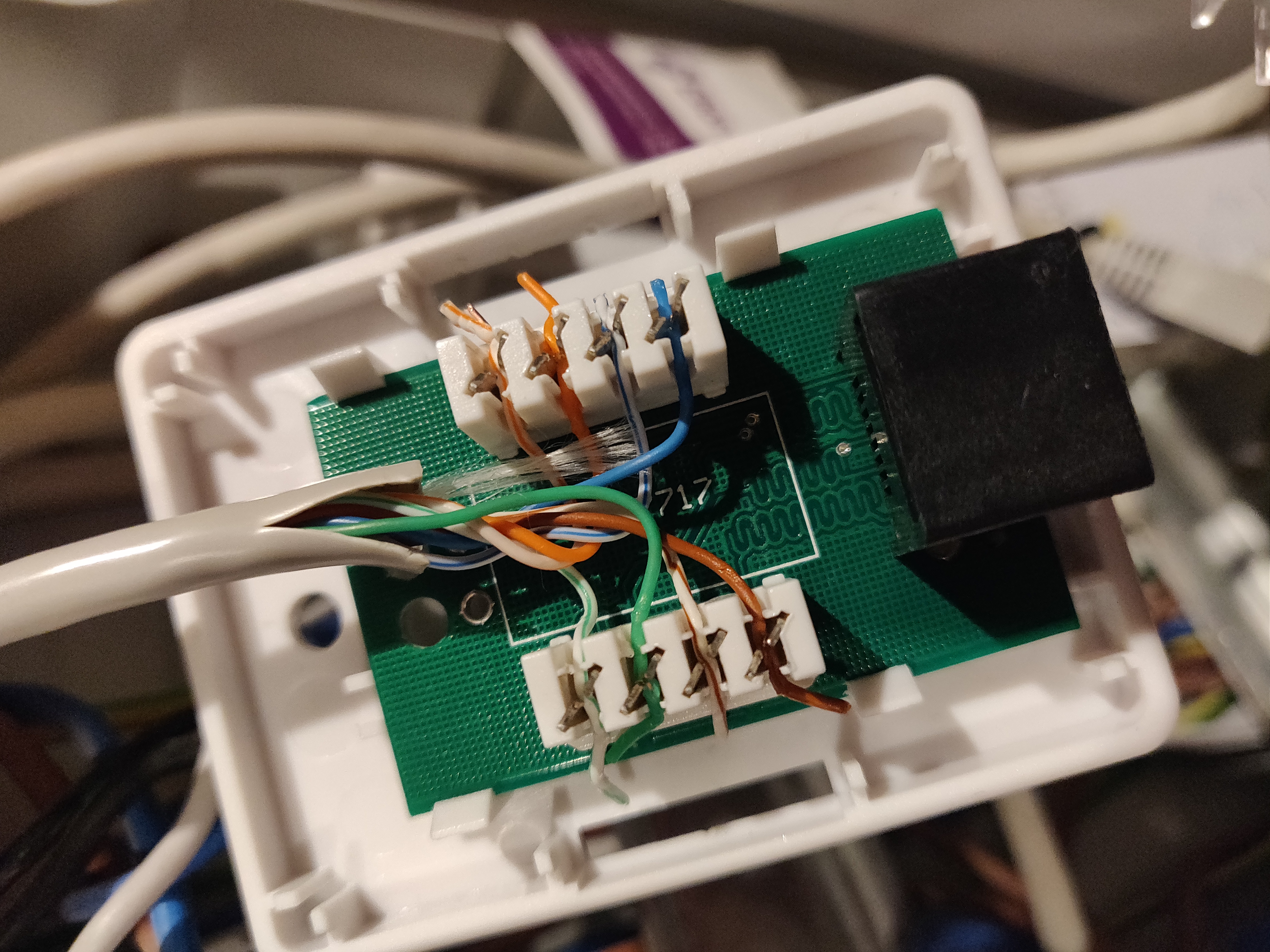

Ise tehtud koduste vahenditega, 568b järgi, aga tööle ei hakka.
Kas viga paigalduses või on kasutusel mingi muu paaritus?
Edit: võtsin karbikese lahti, et vaadata, miks ruuter vaid 100mbit ühendusega, selgus, et 4 juhet oligi ühendamata, võtsin kõik lahti, et nullist teha, nüüd ei saa tööle.

Juhtmed surusid sinna vahele õige tööriistaga või mingite käepäraste vaheditega? Nähtud küll, kuidas kruvika või mõne teise esmapilgul sobiva meetodiga on need klemmid just nii piisavalt laiali painutatud, et ei lõiganud enam juhtme isolatsioonist täielikult läbi.

See on korterisse sissetulev kaabel, ehk siis Telia switch vms
warwas kirjutas:
Käepäraste vahenditega tehtud...

1dumbpcuser, ok, siis peaks B jah olema. Kui enne töötas ja enam ei tööta üldse, kahtlustan sama mida warwas
Kuidas koduste vahenditega kõige paremini saab sellise asja korda?
