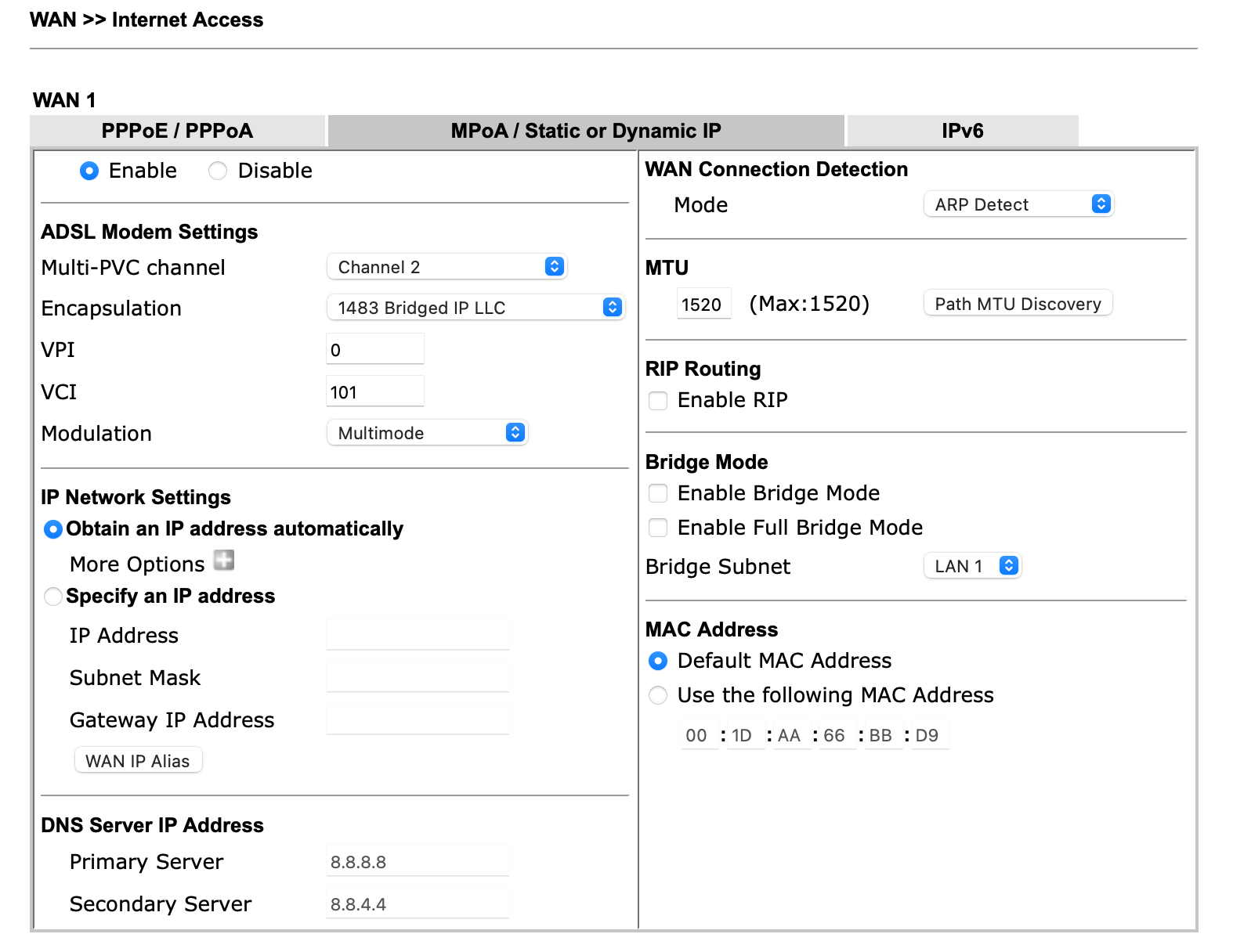

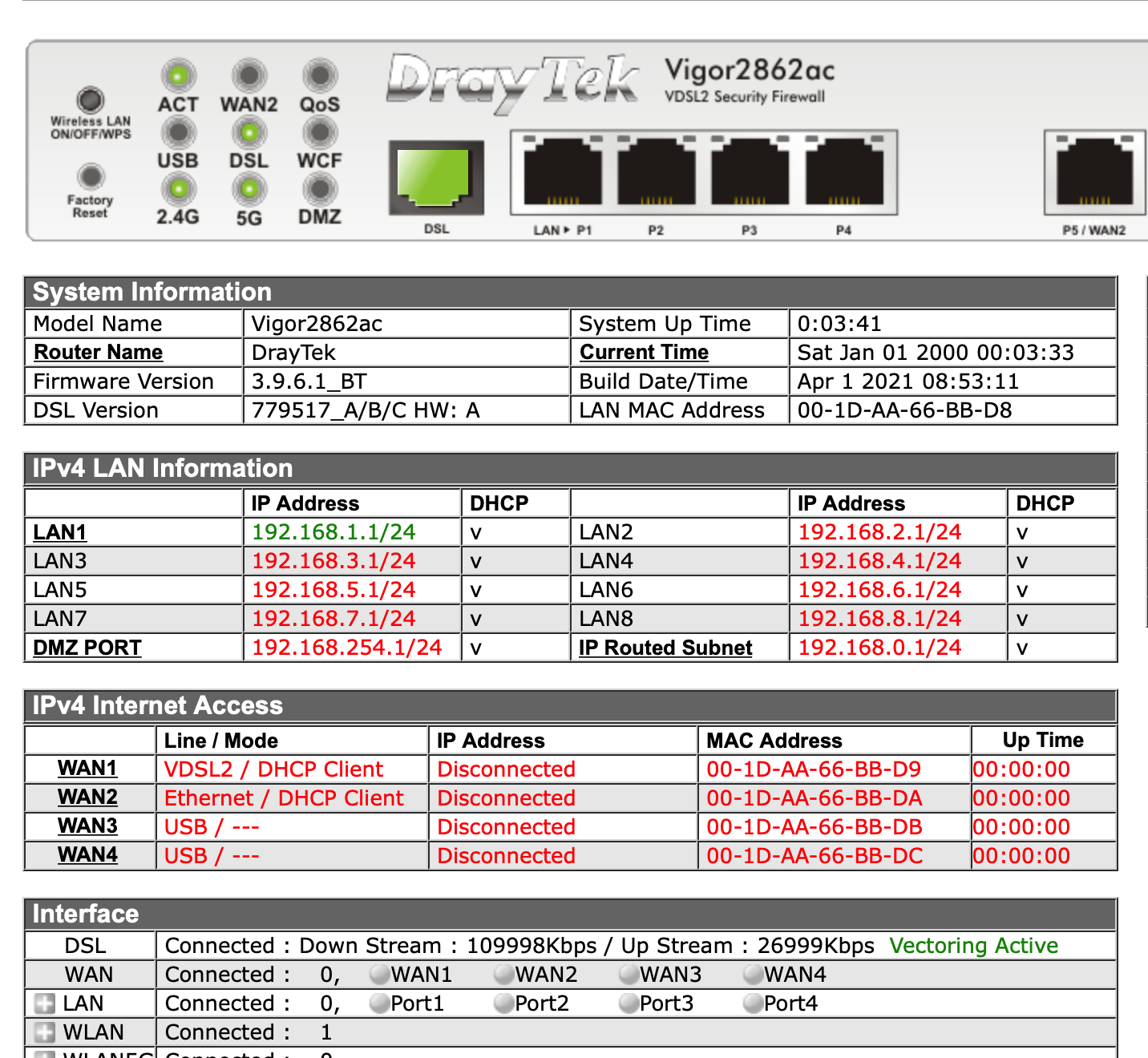

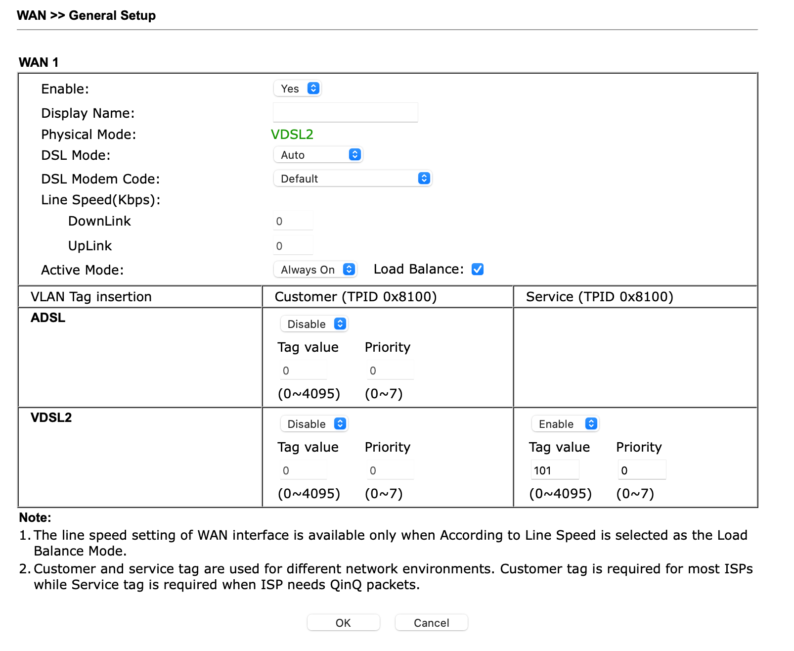

Paluks natuke targemate abi VDSL2 seadistamisel Draytek Vigor2862ac mudeliga. DSL tuleb ilusti sisse aga kahjuks ei suuda sealt interneti välja võluda . Kas keegi suudab pildilt tuvastada, kuhu on vale linnuke või number sattunud?

PPPoE disable.
Vdsl custmor enable. See 101 korja ära service alt.

| KillFrenzy, suur tänu abi eest! Seaded muudetud ning kõik toimib.

| Kui telekat vaja parema kvaliteediga näha, siis tuleks vlan 4 tag'da näiteks mingisse lan porti ja ainult boks sinna auku panna, iseasi kas see seade seda võimaldab.

Olen kasutanud kodus TP-LINK ruutereid OpenWrt-ga Telia ühenduse otsas, mis on toiminud probleemideta aastaid. Tellisin Telia ühenduse ka teisele aadressile kus käisin siis oma kodu ruuteriga proovimas ühenduse toimimist - ruuter sai Telia DHCP-lt ilusti IP ja kõik toimis kenasti. Läksin mina siis oma ruuteriga koju tagasi, ühendasin kaabli külge ja enam Telia DHCP-lt IP aadressi ei saa, samas kui ühendan arvuti otse Telia kaabli külge, siis see saab ilusti IP. Olin tellinud teisele aadressile samuti TP-LINK ArcherC6 ruuteri, mille sain järgmine päev kätte ja millele läks samuti OpenWrt peale ning backupist sama konf, mis kodusel ruuteril. Kodus sama jama - uus ruuter Telia DHCP-lt IP aadressi ei saa. Viisin seadme teisele aadressile ja voilaa toimib.
Ehk siis üks ja sama seade ühel aadressil toimib, teisel mitte.
On kellelgi mingeid ideid mida proovida? WAN-i DHCP seadetes midagi äkki?
