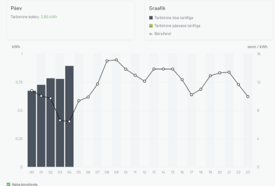

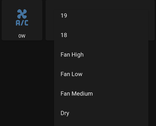

skycat kirjutas:
kusimus konditsioneeride kohta, niipalju kui olen uurinud tunduvad eesti muudavatest ainult gree omad mille wifi tugi (koos kohaliku api'ga) olema sellised mida saaks hasti integeerida HA-ga ( https://www.home-assistant.io/integrations/gree/ )?
on kellelgi kogemusi/soovitusi jagada nende kohta voi midagi mida peaks vaatama... voi moni muu hea kogemus AC targaks tegemisel?
Ma tegin oma Electrolux EACM-14 targaks läbi voolutarbeanduriga Zigbee pistiku ja Logitech Harmony infrapuna juhtimise. Harmony asemel sobiks ilmselt ka suvaline IR blaster, mks käske dubleerida/lugeda oskab. Õppisin konditsioneeri puldi abil kõik vajalikud infrapuna käsud ära ja tegin HAs dropdowni ning vajalikud automationid:
Kui otse nuppe näppida, siis saab voolutarbe järgi aru, et töötab, aga sätted ei pruugi süngis olla. Teoorias saaks IR vastuvõtjaga puldi signaali kuulata ja HAs state'i uuendada, aga nii palju ei viitsinud jaurata. Saaks ka teha termostaadilikuma UX'i, aga ka sellega ei ole viitsinud jännata. Pole seda konditsioneeri kasutamise lõbu väga pikalt, isegi sel suvel 😅
Teisel teemal – ei leidnud siit teemast (kui on varem arutatud, siis oleksin viite eest tänulik) ajakohast arutelu kogu majapidamise voolutarbe mõõtmiseks. Home Assistant kirjeldab mitmeid viise seda teha. Ideaalis kasutaks SlimmeLezer'it, et otse peakaitsme juurest mõõta. Kui meie mõõturid sobivad pole, siis ehk saaks ka Shelly'ga hakkama. Piilusin kilpi sisse ja seal kus võiks P1 port olla on plomm ees. Enne kui uurin täpsemalt mõõturi mudelit ja kas sellele sobiks see P1 porti ühenduv seade – uurin, et ehk on keegi selle teekonna läbi teinud.
Eesmärk oleks luua sarnane andmestik nagu on Eesti Energia kodulehel näha ning vastavalt seadmeid automatiseerida:
