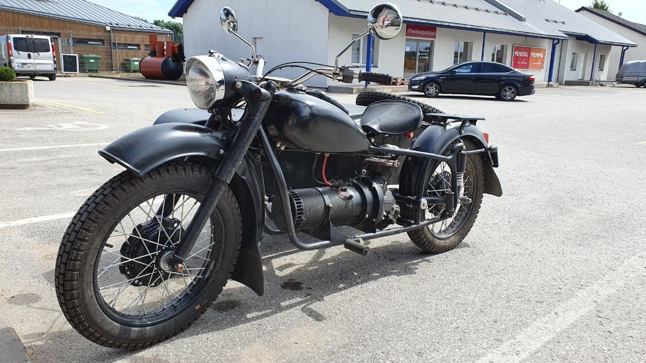

sõnum 25.07.2021 12:41:19 vasta tsitaadiga
dohc-48v12 kirjutas:
nägin eile öösel tartu vahel (ei tea küll päris täpselt) aga ALA urali või MT laadne, raamile peale tõstetud elektri mootorit musta värvi, mootori läbimõõt ~ 10-15cm pikkus ~25-30cm lasi linnas lubatud kiirusel ja omas valget mootorata numbrit. korv oli korralikult kikkis, et suur see aku ei saa olla.
Ehk keegi teab täpsemalt siin selle liikuri kohta rääkida
Ega juhuslikult see polnud?
Manus

dohc-48v12
Aeg maha 1p
dohc-48v12
liitunud: 28.07.2008
Autoriseeritud ID-kaardiga
sõnum 25.07.2021 19:31:54 vasta tsitaadiga
Just see samune icon_cool.gif icon_razz.gif Ehk keegi valgustaks millega täpsemalt tegemist ja kuidas on ehitatud. Ning kui hea oli ARK.-is paberite määrimine ?

medicopter
HV kasutaja
medicopter
liitunud: 07.12.2004
sõnum 25.07.2021 20:58:36 vasta tsitaadiga
Kuulduste järgi on vene tanki genekast tehtud mootor aga kahjuks rohkem ei tea ja isegi oleks huvitatud mis akusid kasutab jne...

DVDRW
HV Guru
DVDRW
liitunud: 13.10.2003
sõnum 27.07.2021 22:18:58 vasta tsitaadiga
medicopter kirjutas:
Uudistasin ka seda esmaspäeval Ravila tänaval lõnga poe juures, Eesti on väike icon_razz.gif
