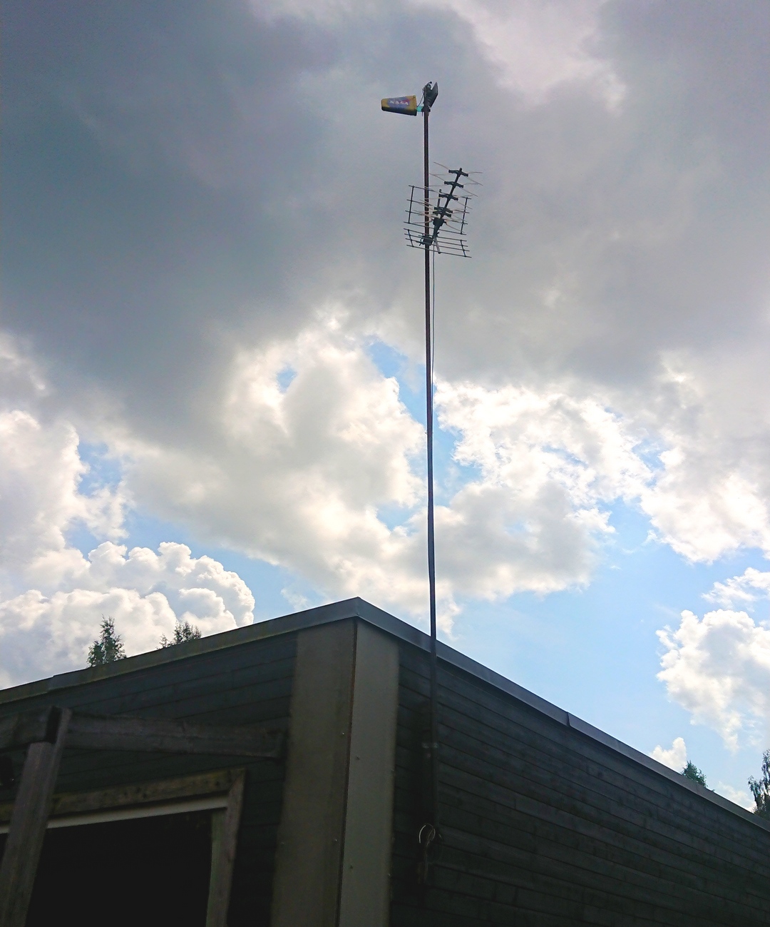

Poolkõva kiirus on kõikuv 14 ja 19 Mbps vahel. HD filmi vaatab sellega hiina karbi kaudu netist ära. Palju oleneb muidugi ka operaatorist, kes on antud kohas täis müüdud ja kellel on vähem kliente.
Mina istun Tele2 otsas kuna peale seda kui Telia hakkas üle õhu telet edastama, kukkus kiirus täiesti ära.
Mast on maja katusel, antenniks miski välimuselt selline:
https://www.telemark.ee/3g-4g-gprs-antennid-adapterid/a701-10-smam-lpda.html
Sai kunagi elisast vms ostetud. Ja puud on ikka vahel, samas levi justkui on. Raskel ajal ajab asja ära.

minu mast on tavaline ehitusest üle jäänud 6m vee(?)toru. Ei pea kohe spetsasju ostma hakkama.
Ja puud, mis jäävad telco masti ja minu vahele, on ilmselgelt kordi kõrgemad. Aga suundantenn sellelgi kõrgusel ajab asja ära.
See ka õige, et enne proovi kõik operaatorid läbi, kel parim levi ja mast kõige vähem täis müüdud.

Mina pakun, et osta suundantenn ära ja proovi täpselt suunata. Küll saad paremaks.
Ei pea üle mõtlema.
Pole pointi tubast tehnikat hakata kuhugi katusele toppima. Igasugused ilmastikukindlad karbid tekitavad sees kondentsi, saad oma ruuterist jõuiuks lahti
Muidugi erinevaid pakkujaid tasub ka proovida - kõigil vist mingi nädalane prooviaeg olemas, meenub enda algusaja otsingutest.

Noh, ütleme nii. Sulle on siin soovitatud, kuidas sa kõige suurema tõenäosusega tulemusi saad. Aga kui sul istub see nälkjas peas kes Nellit tahab, siis mine ja tee üks deit temaga kui see sind õnnelikuks teeb. Aga otsida foorumist inimesi, kes takka kiidaks, see on enesepettus.
Kui sa tahad proovida ehitada võibolla töötavat lahendust käepärast olevatest juppidest, siis põhimõtteliselt ei ole see vale. Kindlasti saad häid kogemusi, kui muud mitte, ja äkki joppab, et sinu probleem on täpselt nii piiripealne, et ainult natuke paremat ongi vaja. Lihtsalt need inimesed, kellel kogemused juba olemas on lähevad kindla peale välja ja ei raiska oma aega ja vaeva võibolla-lahenduste peale.

kellelgi oli siin pilt pikast torust asjadega. ma ei näinud selle küljes trosse. trossid ikkagi tuleks panna. antenni alumise otsa kinnitus tuleb sel juhul katusele viia. trossid samamoodi katusele kinnitada. kruvid, naelad mille alla panna n katusel juba olemas, kivikatusega läheb huvitavaks.
