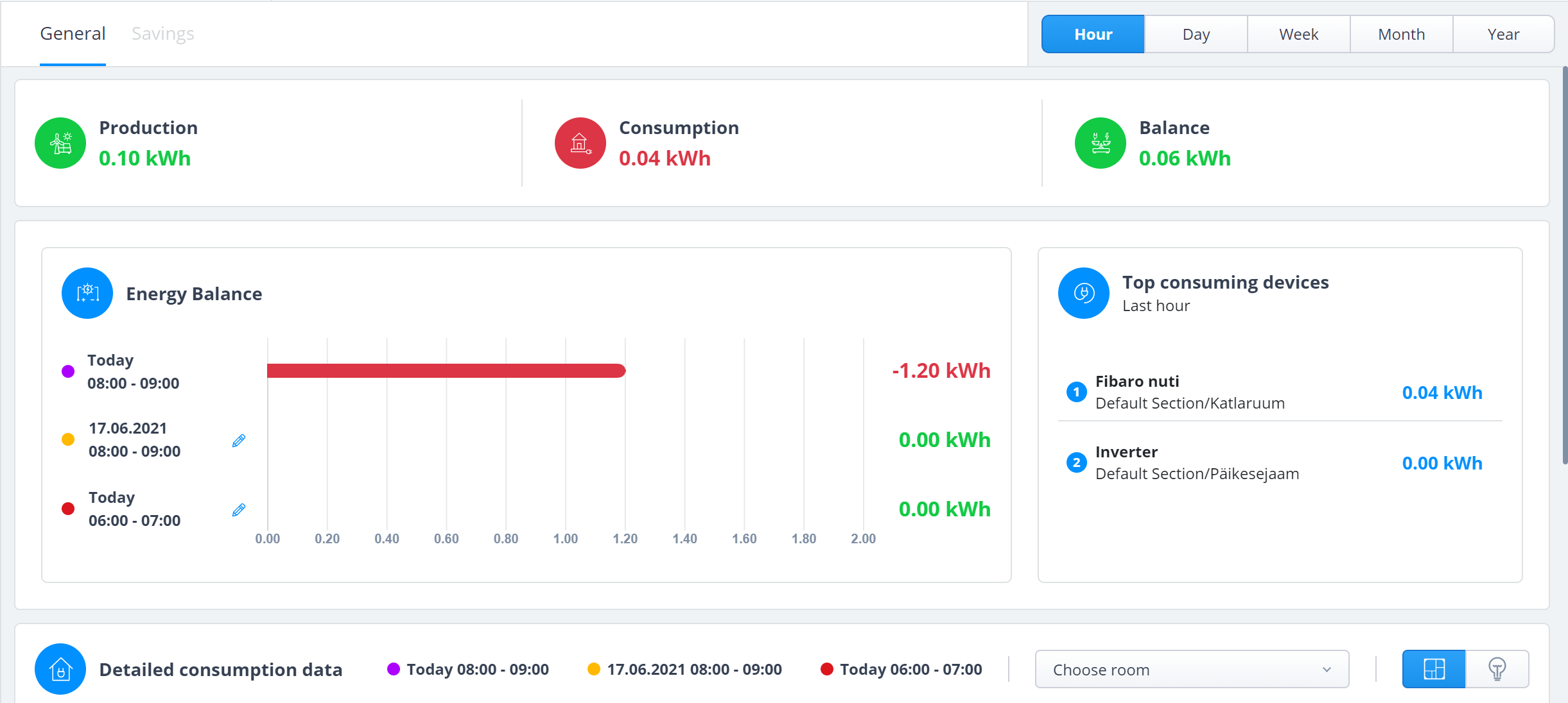

See börsihinna teema muutub aktuaalsemaks järjest enam. Neid 200+ eur hindasid kruvib üha tihedamini ette. Nagu eelpool mainitud, siis mõistlikult soojustatud maja ja võimekus soojus akumuleerida akupaaki/akudesse võimaldab kõik kallid tunnid "vahele" jätta.
Vahele väike upate ka Fibaro maailmast, neil see väike HC3lite muutub üha ägedamaks vidinaks, täna lisaks sellele et börsihinda oskab jälgida, saab teda panna lugema toodetavat ja tarbitavat elektrit ja sealt siis vajadusel ise otsustada kuhu peaks üleliigse tootmise suunama.
