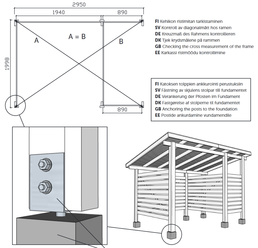

sõnum 23.05.2021 19:46:05 vasta tsitaadiga
Milliste koduste vahenditega saaks need postide asukohad vähima vaevaga täpselt paika?
Spoiler Spoiler Spoiler
Mõtlesin et teen mingi õigete mõõtudega ajutise rakise kus betoonihargid õigetel kaugustel paigas, ajan tolle loodi ning valan ära. Seejärel kordaks tegevust teise seinaga.
Või on mingeid lihtsamaid meetodeid terve hulga postide täpseks paikaajamiseks. icon_rolleyes.gif

sõnum 23.05.2021 19:50:03 vasta tsitaadiga

kui maa peale märkida tahad, siis võta mingid pikad vardad ja mõõda nööridele (mis pingule tõmmates ei veniks) pikkused, siis saad a*2+b*2=c*2 pikkusega kätte.

elukaz kirjutas:
ot:

sõnum 23.05.2021 20:19:24 vasta tsitaadiga
Nööri asemel vist targem ikka lauajupid võtta, kruvi täpselt mõõdu peale siis ei pea pingutama. Kruvid on siis kolmnurga tippudeks. Ja vahepostid kah laua peale joonistada. Ja muidu märkmepaberiks.

sõnum 23.05.2021 21:41:42 vasta tsitaadiga

sõnum 23.05.2021 21:46:19 vasta tsitaadiga
Nurgalaser on sellisteks asjadeks. Hiljuti ostsin... ei tea kuidas varem hakkama sain icon_smile.gif

sõnum 23.05.2021 22:29:53 vasta tsitaadiga
