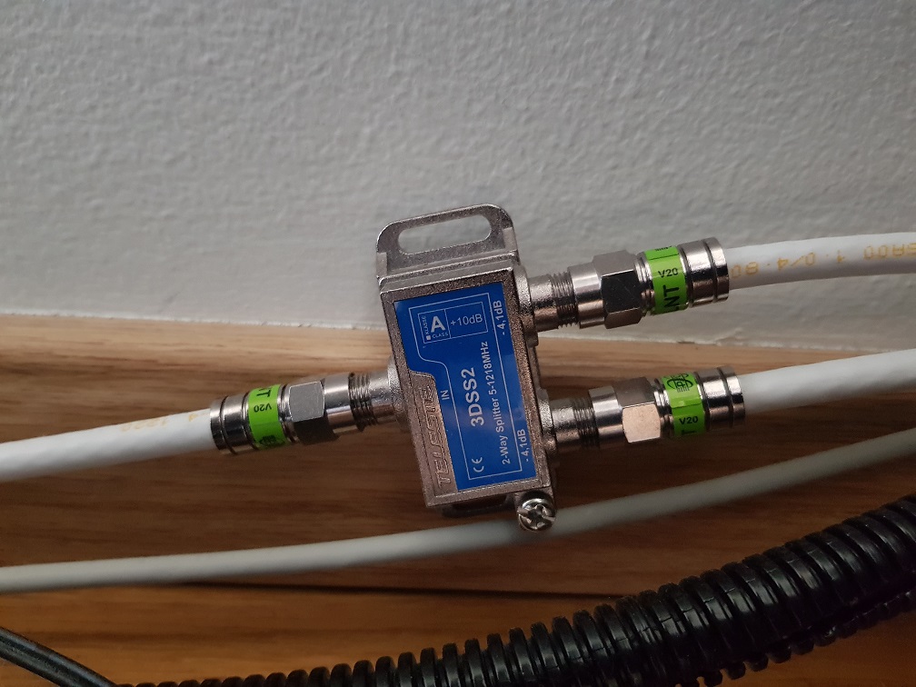

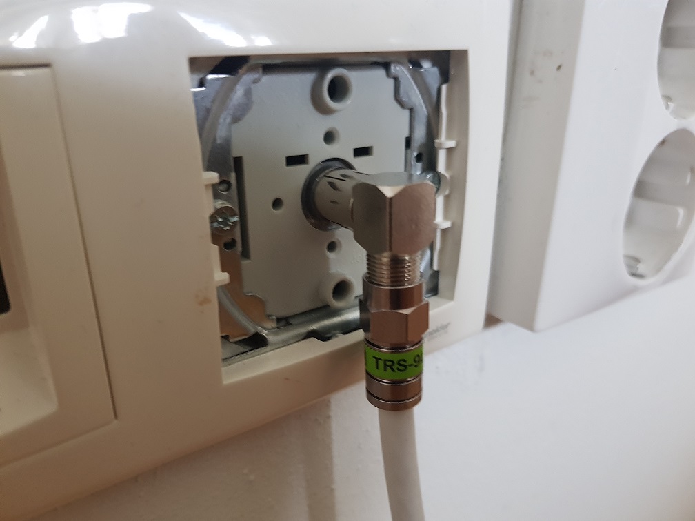

1) Kas on normaalne, et live telekapilt aegajalt hakib (nii 10 sekundi tagant tükike pildist jääb siis nn maha). Järel vaatamisel nii ei juhtu.
mis teenus? coax ma eeldan? seinapesa vms pole? jagurid jätkukohad jms vaata üle, kui oma aju üle ei käi, pildista. ma katsun kaugelt hinnata, mis nihu võib olla.

pigem mingi muu kala, viletsa ühenduse või kaabli puhul oleks internet ka ebastabiilne kui vilets ühendus pole just splitteri ja digiboksi vahel
see on ka õige. coaxis otsesignaali pekki keeramiseks piisab meetrisest pressitud otstega emaisa kaablist või nisanäpu tehtud seinapesast, kus varjestus on keeratud sisemise klemmi alla vms.

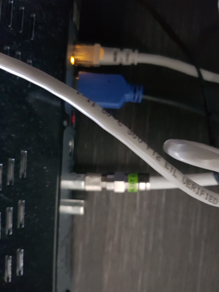

Mul on siin midagi päris hapuks läinud - enam ei tule pilt ega heli normaalselt läbi

mina Artjom kirjutas:
Kahtlustaksin telekapoolset viga.

HDMI kaabli kui teleri sisendi vahetamine ei muutnud midagi. PC -> TV toims ilusti

mega kirjutas:
Aga kui arvutimonitori digiboxiga ühendad?
Ei tea. Selleks tulnuks liiiiga palju vaeva näha.
Sai käidud lähimas esinduses ning digiboks välja vahetatud. Nüüd kõik timm

laurx kirjutas:
ühendused tunduvad olevat kõik väga ok. digiboks jamab? Elisa elamuse teenus, läbi maja kaabli. neil jah ainult coax kaudu.
Spoiler Spoiler Spoiler

Kas see on alates ühendamisest või hiljuti alles tekkinud probleem? Pildilt ei näe, aga kas varjestus on otsikutel õigesti tehtud?

Alles sai kolitud üürikorterisse. Siin enne kasutatud Teliat (see teiste kaablite peal). Aga mingi juhe on vanast ajast tuppa ära veetud (pildilt see pesa näha).
Võimalik, et seda pesa polegi enne kasutatud siin. Seetõttu ei teagi, et kuidas üldse see elisa elamus peab olema. Aga saan aru, et teistel üldse pilt osaliselt ei hakki aegajalt.
Seda varjestusviga saab kuidagi täpsemalt pildistada?

Ma viskaks selle seinapesa vahelt ja paneks keeratava + ema-ema muhvi. Kiendil roogin seinapesad ennetavalt välja.
