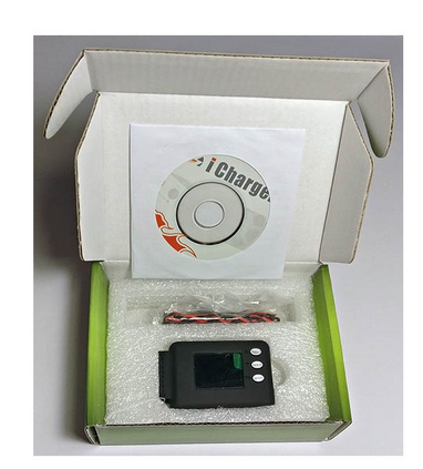

IndrekM80
HV kasutaja
liitunud: 16.04.2013
sõnum 03.04.2021 22:13:36 vasta tsitaadiga
Ega kellelgi sellist asja üle pole?
