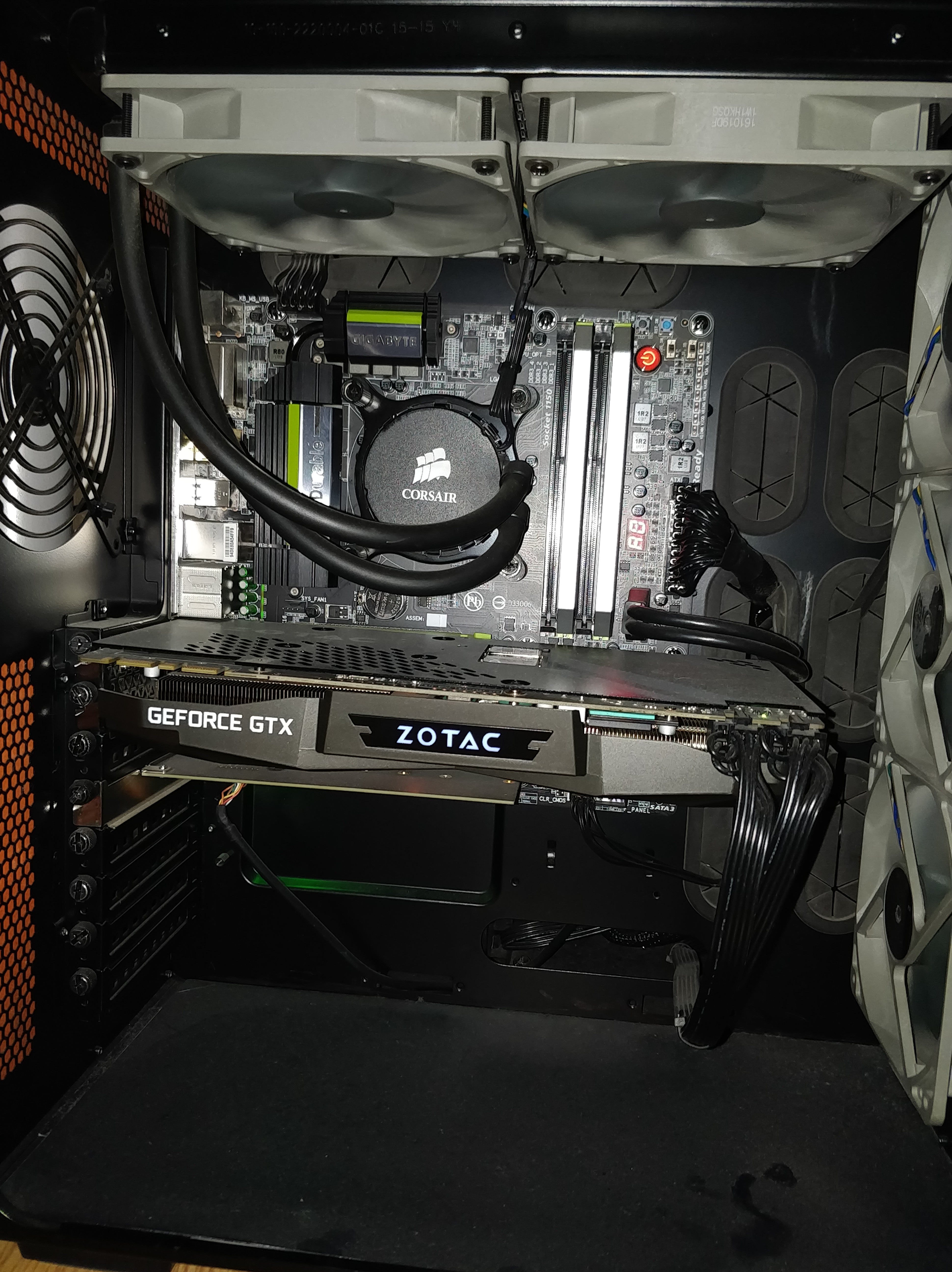

Pigutusel on eksitud radikas peab olema lapiti kuna seal on x kogus õhku pange jah nii saad järgmist jahutus jälle vahetada. Miks kõik neid aiosid tahavad kas noctua jahutused ei sobi? AIO teeb rohkem lärmi kui õhk jahutused ja jahutavad paremini.

suured tornjahutid katavad dimmid ära ja mälu vahetuseks peab prose jahuti ära võtma või ei pruugi mälud üldse jahuti alla ära mahtuda mis on prosele lähemal korpuses ei pruugi olla piisavalt ruumi korraliku õhkjahutuse jaoks aio on esteetiliselt ka viisakam ise eelistan ka õhkjahutit ja mälud ning emaplaat saab selliselt valitud et kõik sobiks omavahel

Viimasel kahel masinal kasutanud dark rock pro4 ja mälude eemaldamiseks ei pea coolerit maha kakkuma vaid vajadusel kerge vaevaga saab esimese ventilaatori eemaldada... Suurimaks miinuseks kui kasutada mobo millel VRM jahutus kehv (NB:clockimisel) siis suur cooler ei lase õhul liikuma.. kui on ruumi saab ventilaatori võimalikult alla paigaldada nii tegin ka ise ja täitsa toimib...ise pooldan õhkjahutust kuigi mõned korrad peast käinud mõte aio soetada siiani see mõtteks ongi jäänud

Probleem lahendatud, see Corsair h100 gtx õhtal..
Proovisin siis täna veel nahaalsemalt flippida seda ja lõpuks tulemus oli see, et 100c thermal throttle 800mhz peal.. 30minutit jamasin flippisin korda ei saanud ja jooksin poodi.
Sai arvutitargast uuritud kus üldse mignisugune 240mm kohapeal ostmiseks on ja sai võetud siis thermaltake arbg 3.0
1.3v 5ghz aida64 10min stresstest ja alla 80c.
Aitähh abi eest..

Ma ei kujuta ette kuidas seal need asjad ära flippida kastajal ptbl ? Prose radikal LED kiri läheks tagurpidi (kuigi jah see on kosmeetiline siis) ja alt osast ei mahuks voolikud enam graafikakaardi ja alumiste ventide juurest mööda. Võtan sõna kuna kasutan H80iv2 ja asetused on sama moodi ja pisikeses mATX korpuses, lihtsalt jahutusradika poolel on voolikud korpuse eemaldatava küljepaneeli pool, mitte täitsa üleval. Mina panin nii nagu sain, ei julgenud neid voolikuid eriti väänata - küllaltki jäigad ka teised. AIO on muidu jah vastik lärmav, eriti koormuse all. Parem vent muidugi parandaks asja.

See AIO paigutus on suht poogen. See "vale asend" on samasugune teooria nagu see, et iga suurem õhkjahutus väänab ajajooksul plaadi katki, raske GPU murrab PCI-E pesa küljest jne. ehk silmaga vaadates ja juttu kuulates tundub ju loogiline aga reaalselt praktikas ei ole see teema. Ehk antud olukorras oleks suremus niimassiline, et ükski tootja ei annaks 5a garri või siis vähemalt rõhutaks tungivalt kuidas tohib või ei tohi paigaldada.
Endal esimesel AIO'l andis pump paari aastaga saba ja oli paigaldatud nii nagu peaks ideaalne olema. Nüüd teine analoogne on samas asendis käind juba 5+ aastat.
Spoiler Spoiler Spoiler
On teada, et pump on kõige nõrgem koht ja paratamatult annab vahest otsad.

Mul teemaalgataja paigutusega hakkas pump üksvahe mulisema ja vait ei jäänud - panin uue vedeliku ja õhutasin ning radikas läks üles. Nüüd mitu kuud vaikne juba. Ilmselt vahepeal satub õnnetu pump.

Minu kätte jõudis kunagi üks h110gt isend, millel jäi pump kinni. Kinni jäämise põhjus oli süsteemis olev "vedelik". Seda ei saanud enam vedelikuks nimetada, pigem parafiin/vaha taoline ollus, mis pumpa pooma hakkas. Hiljem sai see ellu äratatu ja nüüd 6 kuud tiksunud probleemi vabalt.
