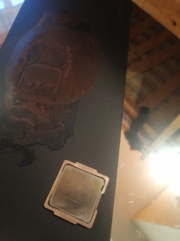

Siin katsetasin ja tõesti radiaatori keskelt katsudes käega oli tunne et on käe temperatuuriga suht sama vbl isegi külmem. Kuumus lõppes ära sealt maalt kus torud radiaatorisse jooksid, ehk ainult radika ülemine ots oli soe. Lisaks tegin uuesti prose pealt jahutuse lahti, et pilti teha kuidas pasta hajutanud on üle prose plaadi, panin niisama teistpidi peale, et kiri on Corsairi kiri on teistpidi.. (Igast pidi istub peale), peale restarti olid korraks temperatuurid max 75c testis.. peale seda läks radiaatorilt ventide maha keeramiseks, sellega kaasnes kasti teistpidi keeramine ja järgmine katse olid jälle tempid tagasi 85c peal..
Ega siis midagit järgmiseks õhk jahutus kuskilt korraks välja jebida ja probleemi kinnitamine.
Pilt kui võtsin prose pealt jahutuse lahti.. kaetavus OK ju, algselt sai rist tehtud sinna .

Paistab, et liiga palju on pastat, proovi risti asemel triipu ehk pane poole vähem.

Pasta suva, kõrge temp sellest pigem ei tule. Kas on õnnetu isend ja deliddida vaja või on sul aio pekkis. Mis asetusega sul jahutid kastis on (sisselase, väljapuhe, push-pull)?

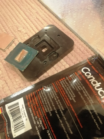

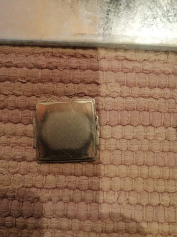

Ei taha uskuda et see cpu nii kehvake on... Endal 9700k ja alguses 8core lukus 4.9ghz ja 5ghz tempid läksid koheselt 100peale ja stress teste absoluutselt lasknud teha.. Laenasin foorumist delidding seadme ja hakkasin seda joodetud prose lammutama.. Kaane maha sain siis vahtis vastu poorne xxx materjal... Ziletiga sai kaant kontrollitud mis äärmiselt kõver... Mõeldid-tehtud
Ning lihvisin alumise ääre nii et pm kaan istub otse kiibi peal
Hetkel all cores 5ghz kuid nüüd clockub ilusti 5.2ghz
Igatahes nüüd tempid ilusad madalad..
Max sätetel cyberpunk 2077 cpu üle 65c pole saanud
Hetkel sümptomid viitavad AIOLE!!! Kes deliddis su prose? Ise?
