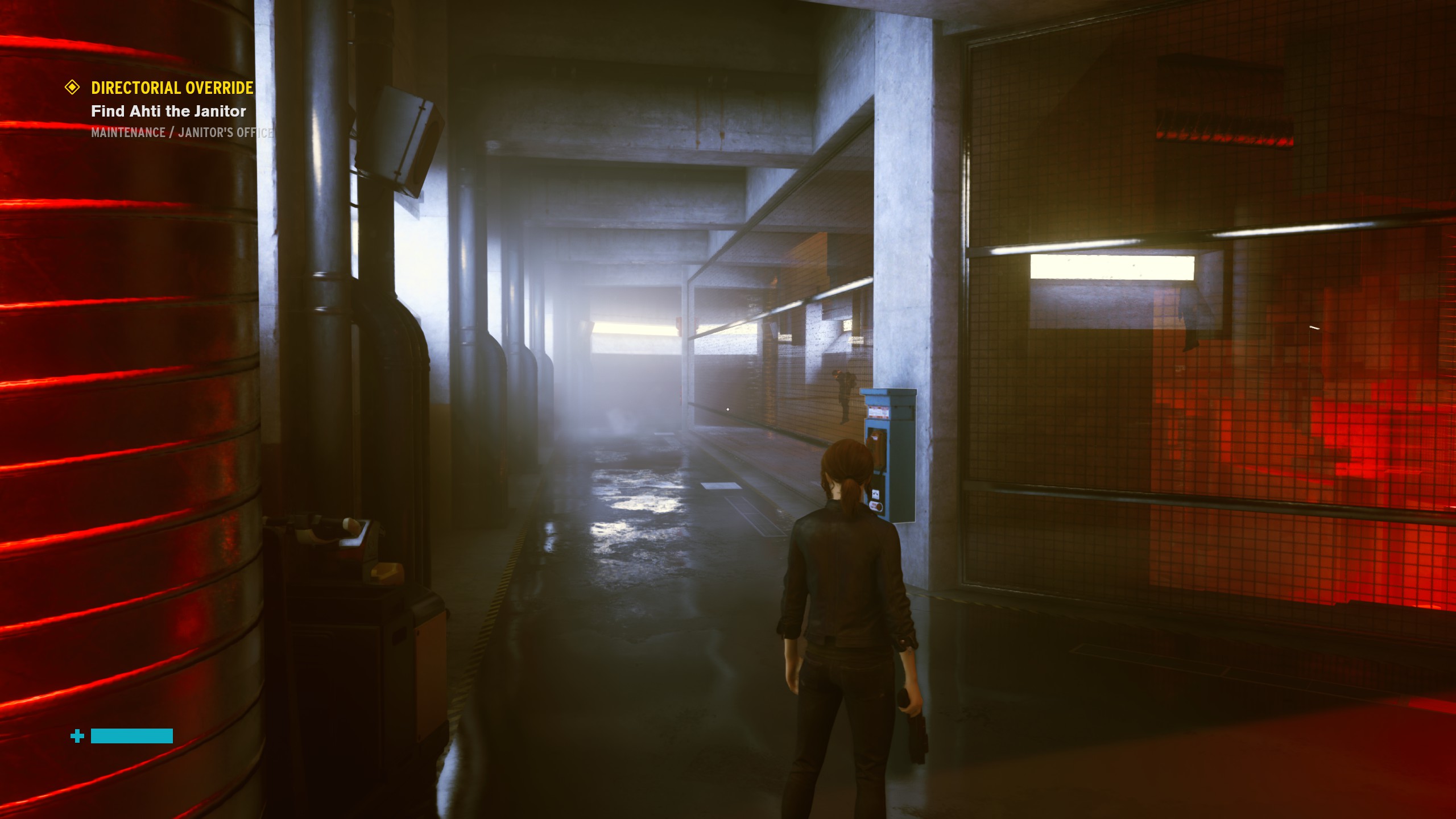

rt efektidega on vahel jõudluse pudelikaelad ka ootamatute kohtade peal. või siis lähemalt mõeldes mitte aga esimese hooga vaadates.
näiteks controli corridor of fps death. digital foundry kuskil controli analüüsi videodes kasutas seda ja mängudes samasse kohta jõudes oli üsna hästi tunda, kuidas hinge kinni võttis.

Mis mulle praeguste RT reflectionide juures häirivalt pinda käib on kogu asjade ülim peegeldus. Nagu oleks kuskil kritalli sees. Mine praegu tänavale ja sul ei ole päriselus sellist peegeldust.
Sisuliselt WatchDogis ja Spidermanis iga auto on justkui peegel... Kõik vist käivad 2x päevas pesulas ja vahatamas? Sama ka muude pindadega, nagu asfalt (olgu ta siis märg või jäine).
Vaata reaalses elus jäist asfalti hommikul kui välja lähed, sealt pealt ei peegelda sul midagi vastu kui just pole ära poleeritud see jää. Enamus jääst on matt ja karge.
Praegu lüüakse kõike justkui 1 pulgaga-kõik pinnad peavad reflektima....
Samamoodi see Control mäng, mille siseruumidest jääb mulje, et seal on palgal 1000 koristajat, kes igat pinda löövad poleerima- see ei jäta realistliku üldmuljet, et kõik särab nagu läikima löödud portselan.
Spidermanis on peegeldused üldiselt hästi tehtud ja annavad üldmuljele juurde, kuid RT peegeldustega minnakse praegu üle võlli natuke.
Rääkimata siis raytraced varjudest. Võibolla on loomutruu, kuid kui pilt muutub ekraanil nii tumedaks, et see häirib kohtati mängimist (Metro Exodus), siis võiks seda effekti natuke vähendada või siis mitte üldse kasutada. Võibolla kottpimedas toas mängides on parem ja eristad varjudes detaile rohkem...
Selline RT varjude ja peegelduse olemasolu on kõige kasulikum mingis FPS VR mängus hetkel, nagu Alyx. Sellises mängus oleks see väga omal kohal ja naudiks (kui just see ülim pindade peegeldus oleks ka alla tõmmatud).
Kuid praeguste RT peegeldustest jääb mulje justkui halvast CSI sarjast, kus peegeldus on iga suvalise asja peal ja siis keegi ütleb enhance x1000 vaadates mingit suvalist koridori seina ja siis näed ära mis värvi inimese silm on. thumbs_down.gif

Armas võrdlus video. Selle video tegija läheb kohe mustalisti. Oleks ta püüdnud mõlemale poolele ausat võrdlust teha oleks seal antud hetke parim RT mäng Control ka sees olnud.
Vihkan selliseid tegijaid kes üritavad enda teooria kasuks otsitud pooltõdedega oma vaatajate arvamust mõjutada.
CPi-s sai asfaldi peegelduste järgi suht lihsalt aru. Arvestades , et ma olen CP-d nõus kuskil 30 fps-i lähedal mängima et RT sees hoida , siis ilmselt mingi vahe ikka on. Lihtsalt niisama lõbu pärast ma oma FPS-i ei tankiks.

Mis seal võrdluses siis valesti oli, et kohe siin kisama hakkad (peale selle, et ülimat RT mängu Controli polnud)? Näitab kuidagi väiklust sinu poolt, et kohe kui keegi näitab RT'd mitte sinule meeldivas toonis- BLOKK! doh.gif
Võibolla tõesti oleks Controli võrdluses saanud lihtsamini aru, et RT on peal. Kuid see polnudki point. CP2077, WD:Legion, Metro Exodus- väga hea kombo, 2 kõige uuemat mängu ja üks esimesi.
Selle võrdluse point oligi selles, et RT annab enamus mängudes nii vähe juurde, et pole sisuliselt näha 100% kindlusega, et see on raytraced. Seega selle sisselülitamine perfi hitti mõttes on küsitav.
Seda olen varemgi rääkinud, et RT kvaliteet mängust mängu on nii erinev... osades mängudes on vahet näha selliselt, et vaatad fps counterit icon_biggrin.gif Kui langes siis on sees, kuid reaalselt pildilt midagi ei näe.

Nii, et kuna üks mäng on puudu pole tegu ausa võrdlusega? Huvitav loogika. Kas sa rakendad sama loogikat ka graafikakaardi ülevaadete puhul? Et kui üks mäng mida sa näha tahad on sealt puudu, siis järelikult pole tegu ausa võrdlusega ja ülevaate tegija on "pooltõdedega mõjutaja"?
Kui control oleks olnud siis võibolla oleksid öelnud, et miks minecrafti pole vms. Või siis oleks olnud argument, et miks liikuv pilt on mitte staatiline.
Kui ta tõesti oleks tahtnud kallutatud pilti ette anda oleks ta pidanud valima Sottr, Metro ja veel mõne kus on raske vahet näha. Mitte CP, Metro ja WDL.

pole sel võrdlusel häda midagi, mängude osas vähemalt. controlis on vahe suurelt jaolt liiga selgelt näha, eelkõige kui mingid klaaspinnad pildis.
liikuv pilt on rt efektide jaoks lihtsamini nähtav variant, need kipuvad liikumises loomulikumad olema.
ma ei oska objektiivselt videot vaadata, ma olen neid kõiki mänginud icon_smile.gif
valitud stseenide üle võiks vist natukene kurta aga video mõtet see ei muuda.
metro kasutab rtgi-d, mida videoklipi alguses õues on selgelt näha, tunnelis on sellega keerulisem kuna sinna jõuabki väljast valgust vähe.
cyberpunkis võiks isegi mingi päevane stseen parem võrdlus olla. öisest oli peegelduste pealt kiirelt näha aga valgustusega peale neoonvalguste kuma on näha vähe. päeval just need valgustuse variandid mängivad rohkem.
watch dogs legionis oli ka peegeldustest kohe näha. non-rtx oli selle koha pealt üllatav kui hästi ssr lompide peal töötas, tea kas seal on mõni patch olnud või aitab benchmarki kõrgem vaatenurk, sest mängus paistis lompidest vahe väga selgelt välja.

Minu jaoks see WDL peegeldused lompide peal ajasidki segadusse, kui mõlemas variandis nägin neid...
Seega saab neid peegeldusi teha küll ilma RT'ta ja isegi vägagi hästi.
CP2077 ma alguses valisin options ühe, kuna seal paugutamise ajal tundus muzzle flash päris hea auto katusel... kuid valisin valesti.
WDL's tundus, et option2 on õige, kuid kui nägin option1 samasugust peegeldust lombis pani kahtlema.
Seega kokkuvõttes enamikes mängudes RT on küsitava väärtusega. Mõnes üksikus on see piisavalt hästi eristavalt tehtud. Kuid wow effekti ei too esile ükski otseselt icon_rolleyes.gif
Ainuke kus wow efekt olemas on- Minecraft. Quake II tektstuurid ise on liiga "pruunid", et seal pildilu eriti oleks isegi RT'ga.
