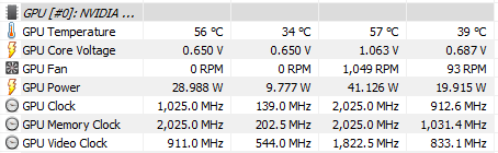

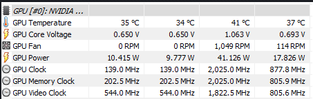

See on probleem on siiani väga paljudel ja DDU ei aita kahjuks. Nii palju kui kuulnud olen siis Nvidia on fixinud ära 60hz ja 144hz dual monitori kui mõlemad on Displayportiga ühendatud videokaarti, aga minu 144hz kahjuks ainult DVI'ga.
Ei usu muidugi, et see kõrge idle clockspeed kaarti väga hullult retsib ja eluiga vähendab aga häirib rohkem see kõrge temperatuur idles, mida saab muidugi custom fan curvega fixida.
Keda väga häirib siis peale mängimist tuleb panna 120HZ peale siis tõmbavad clockspeedid idle peale tagasi.
Panen ka väikse võrdluse pildi, ühel pildil monitor pandud 120HZ peale ja teisel on 144HZ, mõlemad idle.
