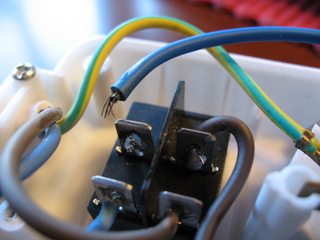

Kuulen, et kõrvaltoas midagi ragiseb, esimese hooga ei saanud arugi. Aga pikendus tahtis hoopis maja maha põletada.
phpBB [media]
Kommentaarid: 151 loe/lisa Kasutajad arvavad:  :: 0 :: 1 :: 133

Raiu see pikendus lahti, huvitav oleks põhjust teada.
Kui võimsus taga oli, siis arvatavasti lüliti klemmid kuumenesid ja sulasid välja. Või oli klemmil külmjoodis.

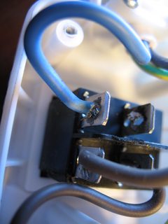

11W oli seal taga, võtsin lahti, pärast panen pildi, lüliti juurest juhe läbi põlenud, paari karvaga oli kinni.

Nende pikendusjuhtmetega on igasugu tralli olnud.
Mõned aastad tagasi võeti töö juurde ka terve ports neid kohalikust elektripoest.
Nagu tarbija järgi lülitati, kilbist rikkevoolukaitse väljas. Hakkasime mõõtma neid ja selgus, et üks pistiku kahvli kontaktist maandusega vahetuses.
Tervel partiil sedasi. Vähemalt korjati need ahvikiirusel müügilt ära.

Kaks varianti. Piltidelt nähtub ülekoormusest tulenev elektrikontakti halvenemine. Või on see siis kontaktide halvenemisest tulenev elektrijuhi kuumenemine, mis toob kaasa sarnase tulemuse.
Temperatuuri tõusust kuumenenud elektrijuhi kõrbenud ja kivistunud isolatsioon ei jäta palju tõlgendamisruumi.

Suurim rumalus on lasta kõik tarbitav vool läbi lüliti kontaktide.

Milleks lüliti sinna vahele. Selle kontaktide "läbilaskevõime" on mõned amprid. Pealegi mööakse neid 16A pähe, mis siis et kaabel on 1 - 1,5mm2.

HDvurle, no kui tootja on teinud ja tarbija ostab siis on ilmselt lüliti vajalik. Tarbijal on poest ka võimalik ilma lülitita versioon osta.
Küsimus on, et millise tarbimisega neid reaalselt koormatakse?

Vabalt võib tegemist olla lihtsalt praaktootega ja selle põhjal kõikide lülititega pikendusjuhtmete saastaks kuulutamine pisut üle pakutud.
On ju mujal aladelgi neid õnnetuid näiteid, kus isegi inimesed elu kaotanud tootja praagi või disainivea tõttu, ei kuulutata üksikjuhtumite pealt mõnda automarki või selle tootjat kõlbmatuks, vist isegi Mercedes Benz-il, BMW ja hinnatud tootjatel on avastatud ohtlikke vigu, mille pärast kulukaid tagasikutsumise-remondi kampaaniaid läbi viiakse.

24/7 on seal 0.011kW järgi, vahest harva triikraud 1.8-2.2kW

H_K kirjutas:
Neid pikendusjuhtmeid kasutatakse sellistes meeletutes kogustes igalpool, et kui oleks nendega ilgelt probbleeme siis oleks sellest kuulda.
Muidu aga on soovituse pikendusjuhtme teadlikuks koormamiseks netis piisavalt. https://digi.geenius.ee/rubriik/hea-nipp/paasteeamet-selgitab-puust-ja-punaseks-ehk-mida-ja-kui-palju-void-uhe-pikendusjuhtme-kulge-uhendada/

Selle piiresse jäävad majapidamises üldjuhul kasutuses olevad seadmed, näiteks külmik 1,5 kW + televiisor 0,6kW + arvuti ca 0,4 kW = 2,5 kW.
tsitaat:
Mis siis juhtub, kui liiga palju asju ühte pistikusse ühendada?
Üldiselt lähevad asjad mingi hetk põlema. Aga teevad seda nii, et sa ei pruugi kohe sellest isegi aru saada. Esmane võimalus kontrollida, on käega pikendusjuhet katsuda.
“Ülekoormuse tekkides esiti karbik kuumeneb, seejärel võib tekkida sulamine, mis võib lõppeda põlenguga. Avastades, et pikendusjuhe on soojenenud, tuleks tarbimine selle juhtme kaudu lõpetada,” räägib Seire.
Lõpetuseks siit vist varemgi läbi käinud pilt, Päästeameti fotod paljastavad eestlaste masendavalt hooletu suhtumise elektriohutusse
