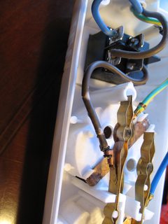

Nende pikendusjuhtmetega on igasugu tralli olnud.
Mõned aastad tagasi võeti töö juurde ka terve ports neid kohalikust elektripoest.
Nagu tarbija järgi lülitati, kilbist rikkevoolukaitse väljas. Hakkasime mõõtma neid ja selgus, et üks pistiku kahvli kontaktist maandusega vahetuses.
Tervel partiil sedasi. Vähemalt korjati need ahvikiirusel müügilt ära.
Päris ohtlik viga ka, kui pistikupesas pistikut keerata 180 kraadi siis 50/50 juhust satuks faas otse maandusele ja seega ka seadme korpusesse, pistad käe vastu pesumasinat näiteks ja saad nähvaka kirja, niiske põrand, jääd sinna veel kinni ka seetõttu ja maha kärvadki sinna. Rikkevoolukaitsme olemasolul lööks küll vast välja RVK, aga jah päris tõsine error küll selline asi.
Kaks varianti. Piltidelt nähtub ülekoormusest tulenev elektrikontakti halvenemine. Või on see siis kontaktide halvenemisest tulenev elektrijuhi kuumenemine, mis toob kaasa sarnase tulemuse.
Temperatuuri tõusust kuumenenud elektrijuhi kõrbenud ja kivistunud isolatsioon ei jäta palju tõlgendamisruumi. _________________ " Maailm on täis kõikvõimalike külatarkade kogukondi, kelle ühine joon on teadus- ja tõenduspõhisele elukäsitusele vastandumine."
Suurim rumalus on lasta kõik tarbitav vool läbi lüliti kontaktide. _________________ Teie küsimused on vastatavad, kuid meie vastused on küsitavad.
