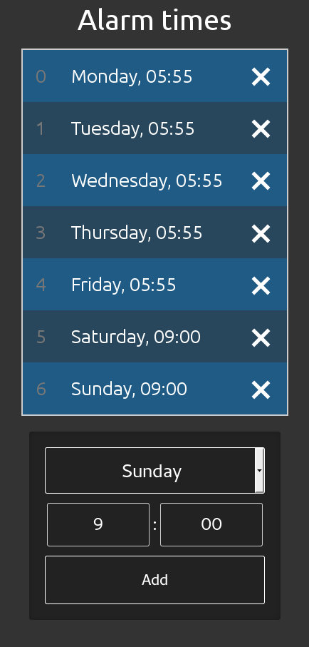

Jah, ise ehitades "valgustusega äratuskella" sai üsna palju jamatud just dimmerdamis osaga, kuna esp8266, mis hoidis samal ajal web serveri, rtc kella ja miskit veel ei saanud enam hästi hakkama nulli läbimist tuvastamisega ja selle vastavalt faasi sisse-välja lülitamisega... Lõpuks tuli kasutada 2 kontrollerit, üks wifi+rtc+gui ja dimmerdamiseks arduino+jõuosa. Siis asi toimis thumbs_up.gif
Kuid samas eriti võimsaid asju sellega ei reguleeri, kuna kinnises karbis pooljuht komponendid ilma korraliku jahutuseta võivad üsna kiiresti maha põleda. Lisaks sellele oli jama ka led pirniga, mis toetas dimmerdamist: see ei läinud alla teatud % üldse käima, ja sellest % alates ei olnud valgustus piisavalt "madal". Hõõgpirniga oli kergem. Led jaoks lõpuks sai "boost" režiim juurde pandud, ehk käivitab teatud %-ga (nt 20%) mõneks millisekundiks ja siis keerab võimsust väiksemaks (nt 10%).
Proovimiseks isegi võiks ühe sellise nutipistiku ehitada, ei tea, palju sellel turgu aga on...

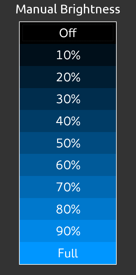

No siis tegelikult ongi seesama asi, mida olen ehitanud. Lihtsalt pirni asemel mootor. See 15w pole mingi koormus sellele, sest see, mida ehitasin sai vabalt 100w hõõgpirniga hakkama.
Seda saab siis sisse ehitada ükskõik kuhu: pikendusjuhtme sisse, harukarbi sisse jne, põhiline ainult, et mahuks icon_lol.gif
Juhtimine käib üle kodu wifi võrgu ükskõik mis seade pealt, kuna kontrolleril on veebileht kasutaja GUI-ks. Ei pea miskit installima, lihtsalt lähed kogaliku võrgu aadressile (ala 192.168.1.55). Paar vana screenshoti sellest, hiljem sai asi muudetud rohkemate valikutega:
Kui konkreetsem huvi, kirjuta PSi.
