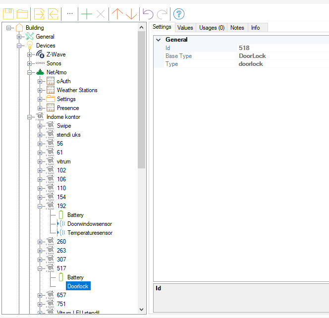

Eks kõigil on omad head/vead. Comfortclick meeldib mulle selle poolest, et äpi kujunduse saad teha umbes sellise nagu tahad - teiste puhul oled kinni tootja enda nägemuses.
Huvipärast testisin Fibaro liidest ka ning siin läks asi päris huvitavaks. Nimelt tegin äppi ühe lehe, mille nimeks kontor - ja sinna alla panin töökoha Fibaro HC2 taga olevaid seadmeid (danalock, mõne valgusti jms).
Kogu Z-wave park tuli comfrotclicki sisse nagu oleks sama süsteemi osa. Tegelikult istub üle välise IP küljes. Nii saab päris ägedaid asju teha ju
