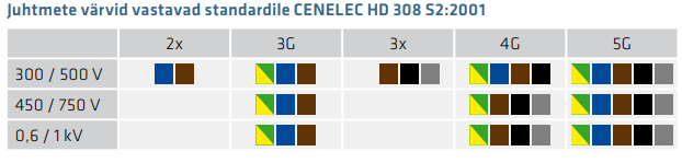

SirVorkars, jah, meil aprillis koolitusel räägiti, et kui varsemalt läbi sõrmede vaadati sinise soone kasutamisele lülitis siis täna lastakse ainult õige värvikoodiga soontega tehtud tööd läbi.
Mis ma oskan kosta, kui nii siis nii. Ma ise olen alati seda päris õiget juhet eelistanud ja on mul riiulist ikka võtta. Suva superehitusmarketi riiulis ei pruugi seda jällegi olla.
Mõni on selle kaablirulliga vahel ka pistikupesa ühendama läinud ja seda sajatamist siis icon_lol.gif

Kuigi neid inspektroreid on igasuguseid, sest vastu võrtakse ka maju, mis ei läbi tegelikult mingitki kontrolli, siis tegelikult ka see ei ole lubatud ja vastu tööd ei vöeta jällegi.
Igal asjal on ikka mõte, ja reeglistik välja mõeldud, et kõik asju ühtempoodi mõistaksid.
Jerry kirjutas:
nõuka ajal oli just neutraal must. Nüüd on ikka standard nii, et pruun, must ja hall on faasid, sisnine - neutraal ja koro - maandus

Jah, asju saab ka lohakalt teha ja mulle meeldib, et need soonevärvijad saavad omast ajast töö uuesti teha. Noh, õppimise värk, ega see polegi lihtne icon_lol.gif
Muidugi, täna veetakse kõri ja sinna pannakse sobiva ristlõike ja värvikoodiga sooned sisse, saab lihtsamini asju "parandada" icon_razz1.gif

SirVorkars kirjutas:
Jerry kirjutas:
Noo see juba läheb kolme faasi alla.
Jutt oli lülititest ja sinna kolme faasi ei lükka ju...
Ja jägaja postist saan aru, et kui inspektor kaane maha võtab ja lülitis sinist juhet näeb siis pupu majas?
Sellest ka see teema, et mis värvidega see kaabel siis olema peab?
Kas kolme soonelist must, pruun ja hall müüakse üldse?

jägaja kirjutas:
2: Ei ole ühendatud kilbis PE latile. Lülitis ei tohi üldse PE juhti olla.
Tänase seisuga ei ole lubatud lülitis kasutada muud lahendust kui ainult vastava värvikoodiga kaablit.
Inspektor sinist või PE juhti seal kaablis vastuvõtmisel näeb, käsib sul kaabli uusehitise puhul välja vahetada.
Ma selle sinise puhul natuke mõtlen, kuna mingid sensorlülitid võivad ka sinist neutraaljuhti vajada, kuid muul juhul peab olema kasutusel kolmesooneline vastav kaabel.
Seda khh rauta jama olen kõriauguni sirvinud juba.
Sa ütle esiteks mis on kindel värvikood või vastava värvikoodiga kaabel siis?.
Ja miks inspektor sinist või kollase kirjut juhet nähes kohe sillas on, et ennem teda vildikaga mustaks värvima peab?
kui sellel k-rauta joonisel nr2 näidatud ühendusel kasutad lüliti ja harukarbi vahelisel ühendusel pruun-sinine-koro soonetga kaablit siis inspektor käsib selle välja vahetada. Variant on, kas 5'e soonega kaabel, kus sinine ja koro jäävad ühendamata või siis spets kaabel, kus on pruun-must-hall soon

Jerry, kas eestis pole lubatud lüliti ja lambi all sinisele/koro-le must, hall või pruun rüü peale tõmmata, et näidata, et tegemist pole mitte neutraal või maanduse vaid faasiga?
Lääne pool (UK, iirimaa, prantsusmaa) on see suhteliselt levinud praktika ja vähemalt prantsusmaa puhul lausa elektriohutusnõuetes kirjas...

rex kirjutas:
. Ei näe mingit reaalset põhjust täpselt sama hea õige läbimõõduga vase välja praakimiseks lihtsalt seepärast, et tal vale värvi kasukas seljas on. Eriti veel, kui ots on nähtavas ulatuses näiteks vajalikku värvi (termo)rüüžiga kaetud, et kaane miskipärast ära kruvinud lollkasutaja surakat ei saaks.
Selle asja mitte lubamiseks on väga hea ja loogiline põhjus elektriohutuse seisukohalt.
See on kitsa silmaringi hinnang, et kui otsad olen ära märkinud isoleerlindiga, siis peaks OK olema. Olen ka ise nii teinud ja arvanud. Enam ma seda ei tee.
Ning see lüliti kaabel on sama meetrihinnaga, mis igasugune muu kolmesooneline kaabel. Pole see nii hull midagi, peab lihtsalt teadma, mida sa millega teed.
