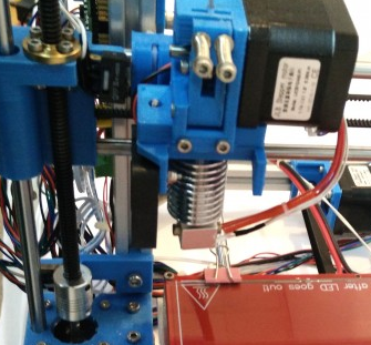

Ega kellelgi pole kuhugi sahtli/kastinurka jäänud vedelema mõnda "õhukest" mootorit? A'la nagu Titan'il jms uhkematel ekstruuderitel kasutatakse.
Hakkasin eile omale BLTouch'i kompatiiblit pea kinnitust joonistama ja vaatasin, et praegu ekstruuderi küljes olev "suur" mootor on ikka rämedalt raske. Mõtlesin, et optimeeriks natuke ja vahetakse selle millegi vähe kergema vastu. Seal ei ole ju mingit meeletut jõudu vaja. Saaks pea kergemaks ja sellega ka vibratsiooni vähemaks. Või mu mõte ei päde?

warwas, kui sul on direct extruder, ehk otse mootori võllil on filamenti suruv hammakas, siis on päris arvestatavat jõudu vaja. Kui on ülekandega, siis on teine teema.

warwas, selle pildi järgi näen, et sul hammakas otse võllil:
Siis nagu raitl ütles, väga lahja mootoriga jääd hätta.

On jah otse võllil. Päris hammakas ei ole. Võlli peal on mingi selline kareda soonega jubin ja siis materjal jookseb selle ja kuullaagri vahelt läbi. Aga jah, mõte jääb samaks.
Selge. Tänud kaasa mõtlemast. Kratsin selle plaani maha.
