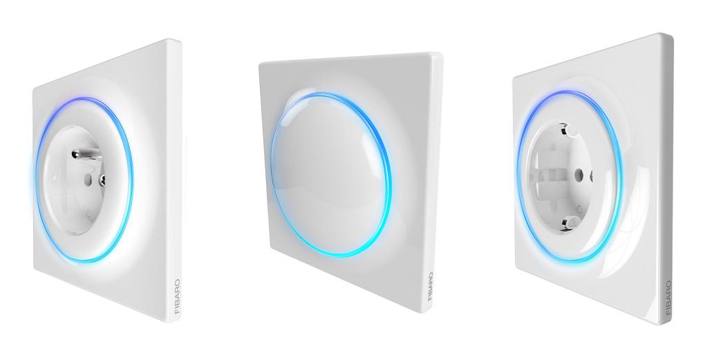

Lisaks tutvustab Fibaro avalikkusele ka oma lülitite ja pistikute seeriat Walli. Põhimõtteliselt vahetad oma suvalise pistiku/lüliti välja ja saadki nutikaks. Raske on täna hinnata selle idee tulemust, sest see võtab kasutajalt ära vabaduse valida oma disaini järgi lülitid. Samas, kui toode meeldib ja z-wave nutikodu on teemaks, on asi väga lihtne.
Walli seadmed Z-wave toega:
Walli Dimmer
Walli Roller Shutter
Walli Switch
Walli Controller
Walli Outlets (Type E and Type F)
Walli disainiga tavalised "rumalad" pistikud:
Walli N TV-SAT Outlet
Walli N Ethernet Outlet
Walli N USB Outlet
Walli N Outlet (Type E and Type F)
